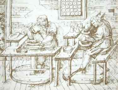

75
2/12/2007 10:37

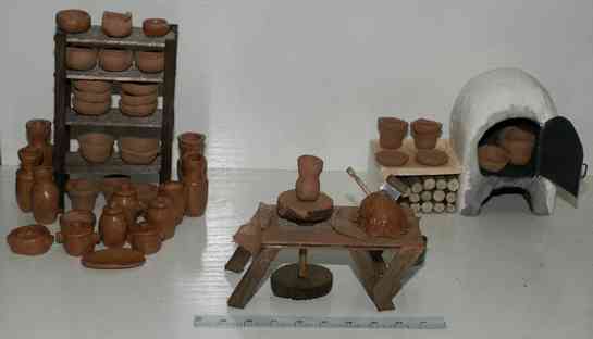

Una idea.
(AlfarerrÃa 01.jpg)
Adjuntos AlfarerrÃa 01.jpg (9KB - 623 descargas)

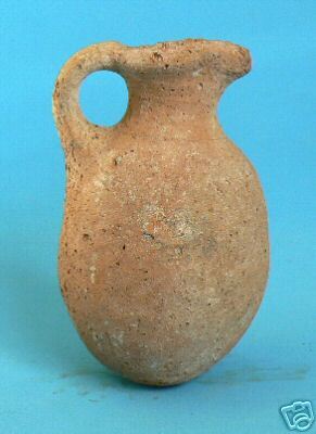

Praxis te pongo aquí alguna imagen
(throw01bs.gif)
(53.jpg)
(julio36.jpg)
(158077.jpg)
Adjuntos throw01bs.gif (28KB - 476 descargas)
Adjuntos 53.jpg (9KB - 411 descargas)
Adjuntos julio36.jpg (35KB - 449 descargas)
Adjuntos 158077.jpg (29KB - 402 descargas)

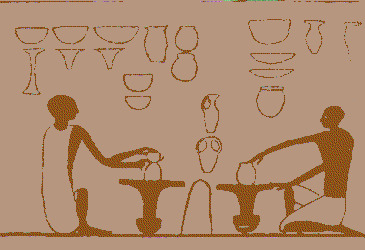

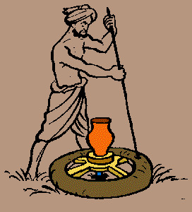

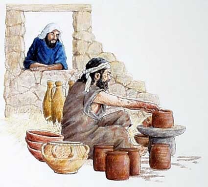

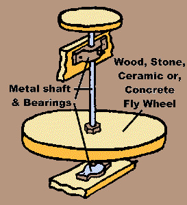

16/12/2007 15:08

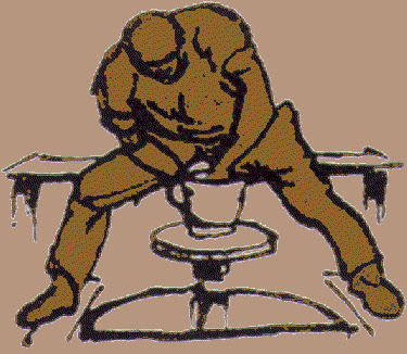

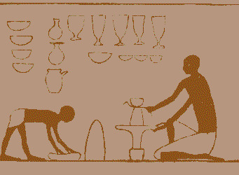

Este post viene bien para ampliar los que se han iniciado sobre los oficios y herramientas.
Anteriormente he puesto algunos tornos de alfarero, pero vamos a empezar con un poco más de orden. Cuando se inventa la cerámica no existen tornos ni otros artilúgios. La realizan principalmente mujeres tal y como se viene haciendo incluso hoy día. El torneado era estático, sin ayuda de la fuerza centrífuga de ningún "aparato", una simple "laja" de piedra y mediante "churros" o "colombines" y con ayuda de las manos y algún canto rodado se iba dando la forma, para la decoración se empleaban punzones de hueso o madera, conchas de almejas etc. Después la cosa mejora y como base se emplea el cascote de un cacharro roto hasta llegar a unos 3500 aC que se inventa la rueda. Esta consistía en una piedra gruesa y plana que llevaba un apéndice (para hacernos una idea como si fueraq una pirindola) que facilitaba el torneado que seguía siendo mediante churros o colombines. Poco después evoluciona y en vez de ser una piedra plana era un grueso madero circular al que se le añadió un eje metálico o de madera que iba introducido en una oquedad y ya no sólo podía girar, si no que, qdemás se mantenía un tiempo el giro, lo que facilitaba aún más el torneado.
Este tipo de torno se empleó en egipto y en toda la zona mesopotámica, y con seguridad era el empleado en la época del nacimiento de Jesús
Pero antes de seguir con más rollo os pongo alguna foto
Salud2

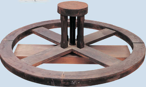

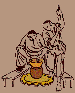

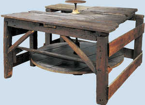

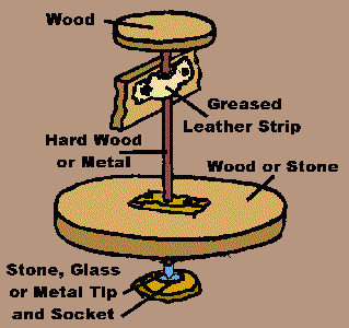

La siguente evolución es el torno bajo o torneta de aspas, que consistía en un eje de madera clavado en una piedra donde se encajaba la rueda de aspas. Hoy día se sigue utiliando por ejemplo en Pereruela (Zamora) y en Mota del Cuervo (Cuenca). Aquí la evolución es muy importante (y mira que han pasado años) seguimos torneando mediante churros, pero ahora la rueda al hacerla girar con su inercia conseguimos acabar la pieza con más rapidez y por lo tanto podemos aumentar la producción.He aquí algún ejemplo
Salud2
JEsús
(55.jpg)
(torno2P.jpg)
(tornoderuedaP.jpg)
Adjuntos 55.jpg (6KB - 385 descargas)
Adjuntos torno2P.jpg (25KB - 366 descargas)
Adjuntos tornoderuedaP.jpg (28KB - 387 descargas)

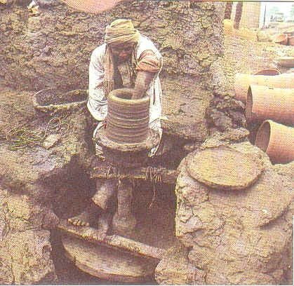

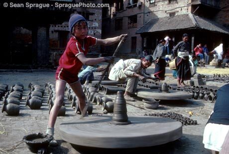

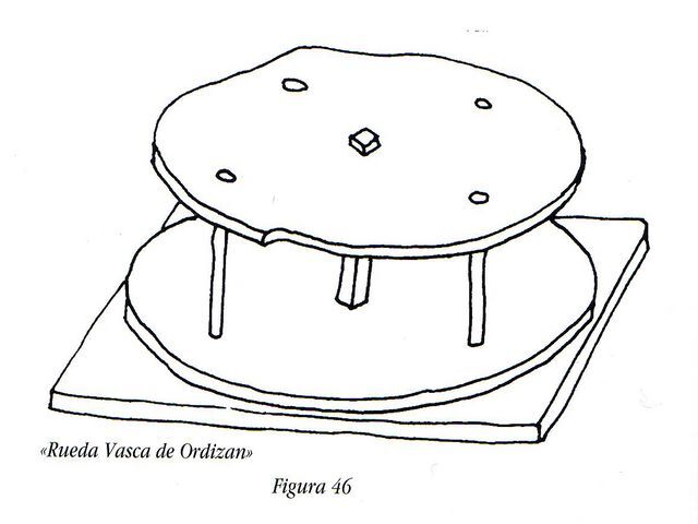

Siguiendo con los tornos o rueda baja otro tipo es el utilizado en la India, Pakistán, Filipinas, etc que es un gran volante con un eje que apoya en un "guijo" o canto y que se mueve con el pié o mediante un palo que se introduce por un agujero del volante, pongo algunos ejemplos
(3696%20Children%20-%20Labor%20Nepal%20Boy%20turning%20potters%20wheel%20Potters%20square%20Baktapur.jpg)

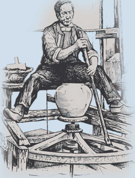

16/12/2007 19:21
Los fenicios, allá por el siglo VI aC, introducen el torno alto en la península ibérica, pero ellos también lo exportan a toda la zona de Judea y supone ya un avance muy considerable. Consiste en dos ruedas unidas por un árbol que a su vez está sujeto en un madero. La rueda inferior se apoya mediante otro eje pequeño en un canto al que se le unta con grasa para que no se desgaste. Este tipo de torno es el usado hoy en día sin muchas más variaciones. Aunque existen tornos eléctricos el fundamento es el mismo desde hace miles de años. Existen variantes de este tipo de torno, desde los más sencillos de rueda, cabezuela, eje y trabanca a más sofisticados (no mucho) con banco ect

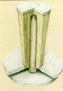

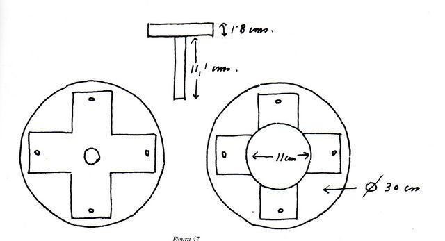

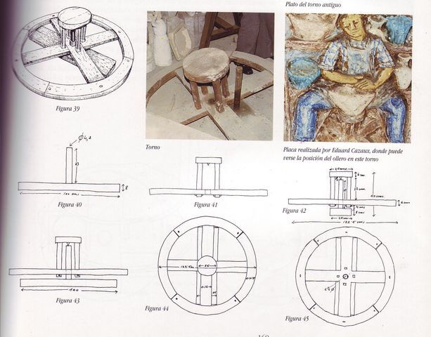

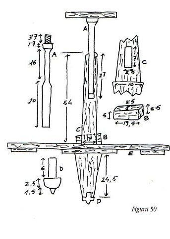

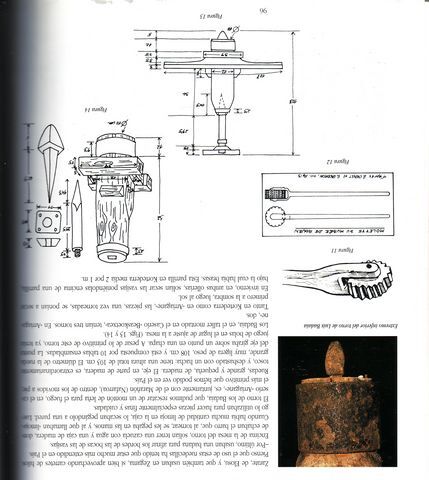

Continuando con los tornos os pongo algunos dibujos con las medidas para el manitas que quiera reproducir alguno
Si hay dudas ´no tenéis más que decirlo y en lo que se pueda se aclaran
Feliz Navidad
(torno 6 [640x480].jpg)
(torno 5 [640x480].jpg)
Adjuntos torno 6 [640x480].jpg (80KB - 384 descargas)
Adjuntos torno 5 [640x480].jpg (32KB - 352 descargas)
19/12/2007 18:07
Seguimos con alguno más

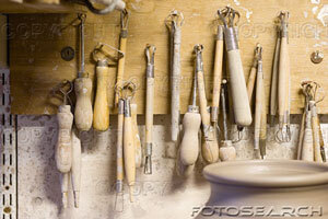

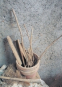

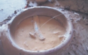

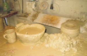

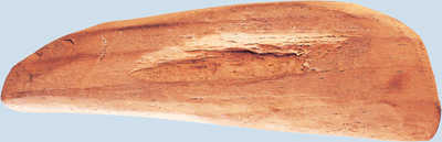

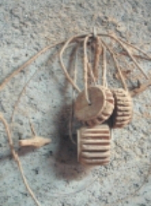

Ya comenté en algun post anterior que las herramientas de trabajo son muy sencillas, básicamente son:
  • La tabla, que como su propio nombre indica es una tabla de 2,00 x 0,20 metros donde se colocan las piezas recien torneadas. En aquella época no existiría pues echaban un poco de ceniza en la cabezuela para que la pieza no se pegase al separarla y se llevaba muy probablemente sobre "la galga" especie de cascote plano muy similar a como se trabaja hoy en día en la zona del Atlas o en España por poner un ejemplo Pereruela en la provincia de Zamora.
  • El baño, que sería un recipiente o cascote con agua donde el alfarero moja las manos para tornear y que el barro no se pegue
  • la pelleja, un trozo de cuero fino para rematar las piezas
  • el Hilo, un sedal o crines de caballo para separar las piezas del torno. En esa época no se utiliza pues se añade ceniza en la base
  • la caña, trozo de madera o palo para rematar los fondos y hacer los agujeros en las piezas que llevan pitorro
  • La tiradera, chapa metálica o de madera para ayudarse a subir el barro en el torneado
  • Carrete, sellos o estampillas hechos de madera tallada para hacer incisiones
Mejor una imágen para comprenderlo

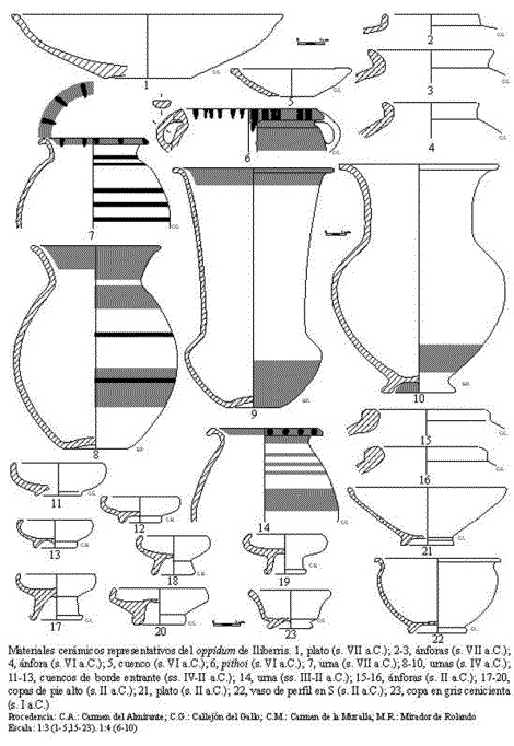

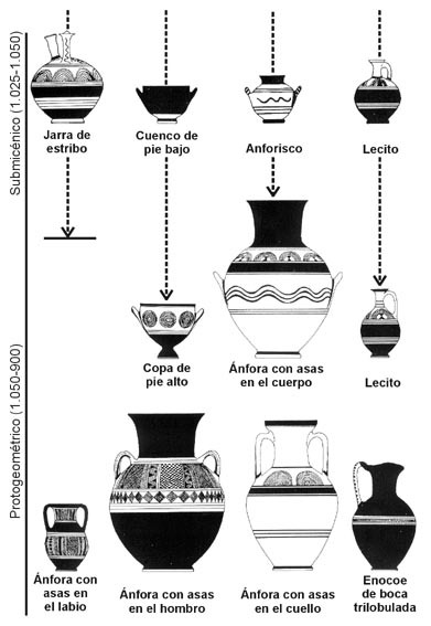

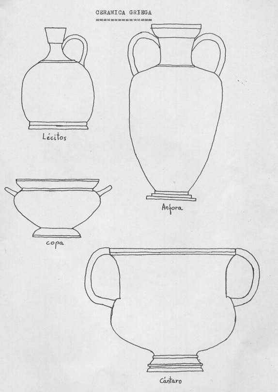

24/12/2007 11:40

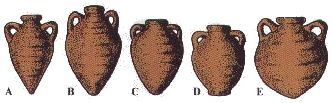

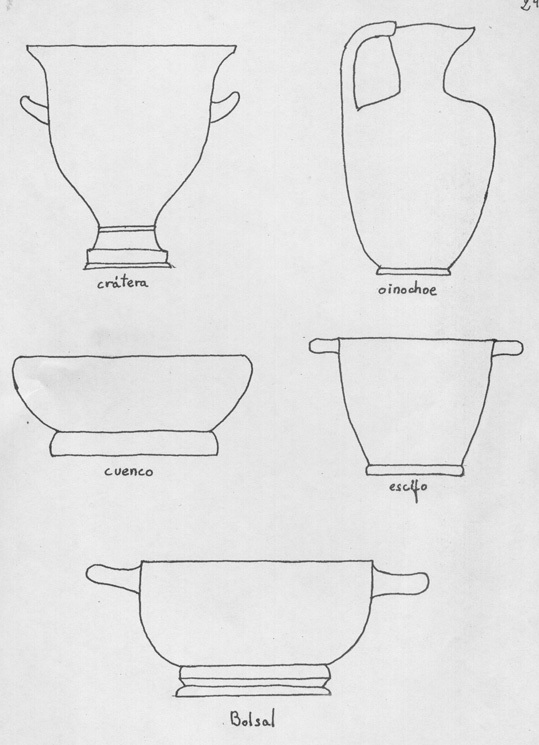

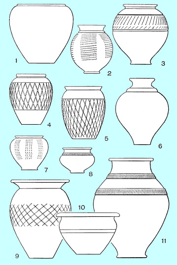

Subo nuevamente unos dibujos de vasijas griegas.
FELIZ NAVIDAD 2007-8.
(cerrÃmica griega 1.jpg)
(cerrÃmica griega 2.jpg)
(cerrÃmica griega 3.jpg)
(ceramica griega 4.gif)
(cerrÃmica griega 5.jpg)
Adjuntos cerrÃmica griega 1.jpg (65KB - 424 descargas)
Adjuntos cerrÃmica griega 2.jpg (96KB - 377 descargas)
Adjuntos cerrÃmica griega 3.jpg (82KB - 376 descargas)
Adjuntos ceramica griega 4.gif (29KB - 367 descargas)
Adjuntos cerrÃmica griega 5.jpg (43KB - 378 descargas)

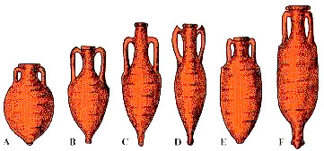

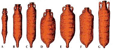

12/1/2008 23:43

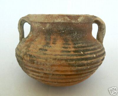

Ya he comentado que en la época de Jesús el torno de alfarero que se utilizaba en esta zona era la rueda baja y lo prueban entre otras cosas muchas de las piezas de cerámica encontradas en la zona. Os subo alguna para que veáis como eran.
En la zona también coexistia otro tipo de cerámica, como la romana, griega y fenicia pero eso para otro día
Salud2
Jesús

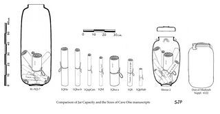

15/1/2008 15:10

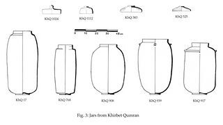

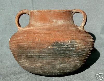

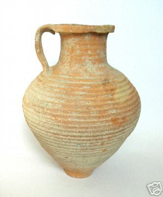

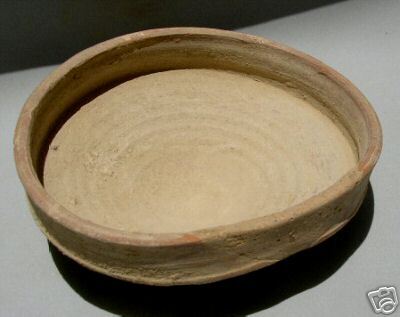

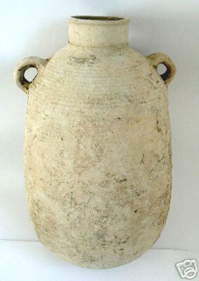

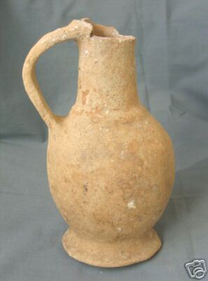

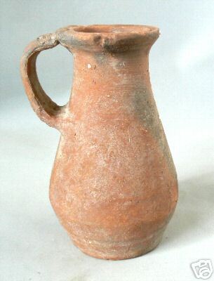

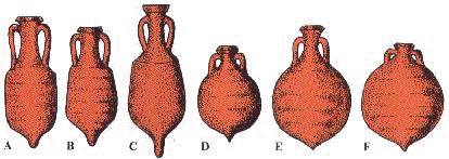

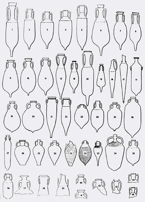

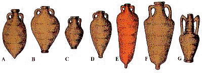

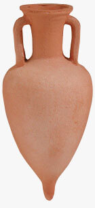

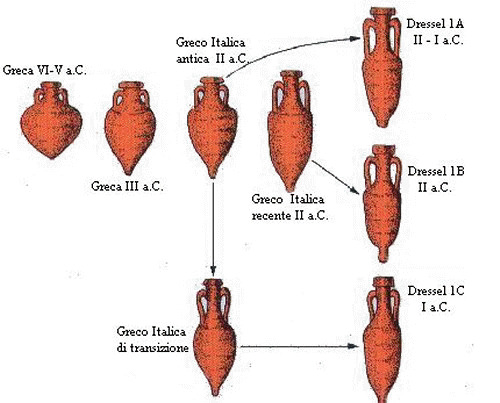

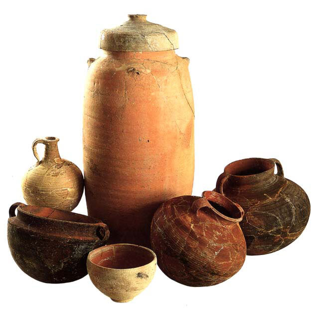

Como ya he comentado existe además otra cerámica que coexiste con la local y que procede de otras regiones, cerámica fenicia, cerámica romana común y de terra sigillata y cerámicas griegas. La terra sigillata y la cerámica griega son de importación y para clases pudientes. La cerámica fenicia básicamente se componía de ánforas para el transporte de vino y aceite y la común romana era realizada por ceramistas que se encontraban en las legiones principalmente de los asentamientos Sirios y se componía de vajilla de mesa, lucernas o lámpararas (hay un tipo de estasla "herodiana" que sólo aparece en esta zona), etc
Algunas imágenes

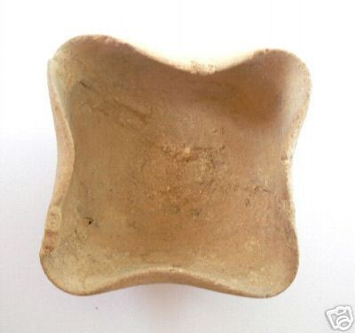

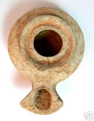

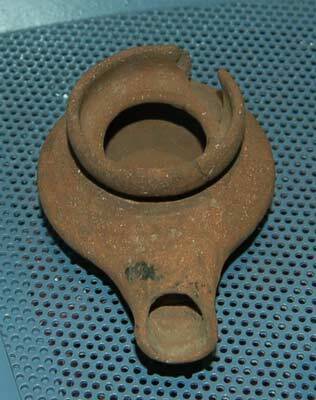

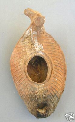

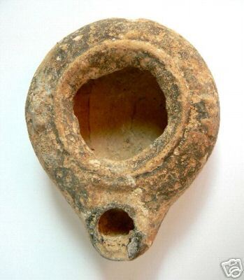

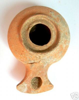

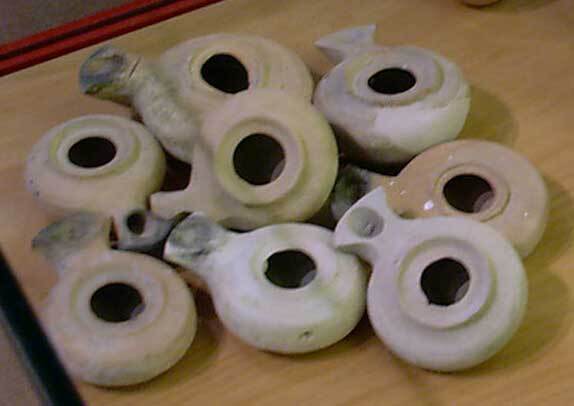

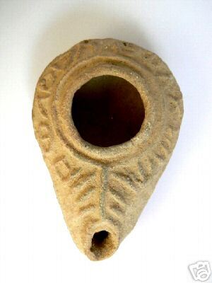

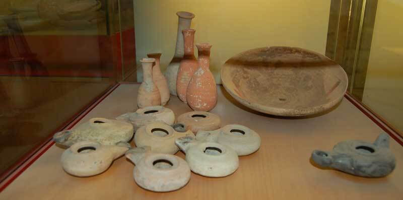

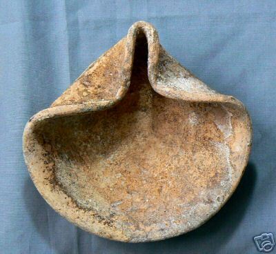

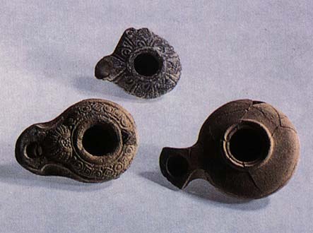

15/1/2008 16:25

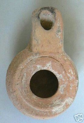

Pongo algunas lamparillas de aceite de la época empezando por las más antiguas de época cananita (tierra de Canaan) de cuatro picos y de un pico, después alguna de procedencia bizantina, griega, romana  y la lámpara herodiana llamada así por ser de la época de Herodes. Se ve claramente la evolución de las mismas y las diferencias formales entre unas y otras y prácticamente coexisten todas a la vez

(bac5_1.jpg)
(e5d6_1.jpg)
(39fe_2.jpg)
(214d_1.jpg)
(4b42_1.jpg)
(94_1.jpg)
(lampcloseup.jpg)
(d715_1.jpg)
(6f2e_1.jpg)
(9f36_1.jpg)
(c2b7_1.jpg)
Adjuntos bac5_1.jpg (21KB - 333 descargas)
Adjuntos e5d6_1.jpg (15KB - 323 descargas)
Adjuntos 39fe_2.jpg (7KB - 313 descargas)
Adjuntos 214d_1.jpg (32KB - 314 descargas)
Adjuntos 4b42_1.jpg (16KB - 346 descargas)
Adjuntos 94_1.jpg (16KB - 340 descargas)
Adjuntos lampcloseup.jpg (22KB - 374 descargas)
Adjuntos d715_1.jpg (18KB - 335 descargas)
Adjuntos 6f2e_1.jpg (24KB - 322 descargas)
Adjuntos 9f36_1.jpg (17KB - 340 descargas)
Adjuntos c2b7_1.jpg (20KB - 327 descargas)

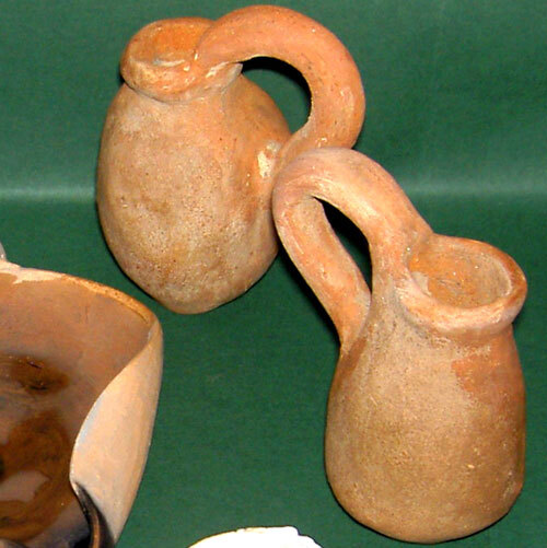

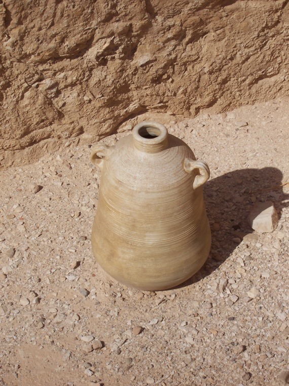

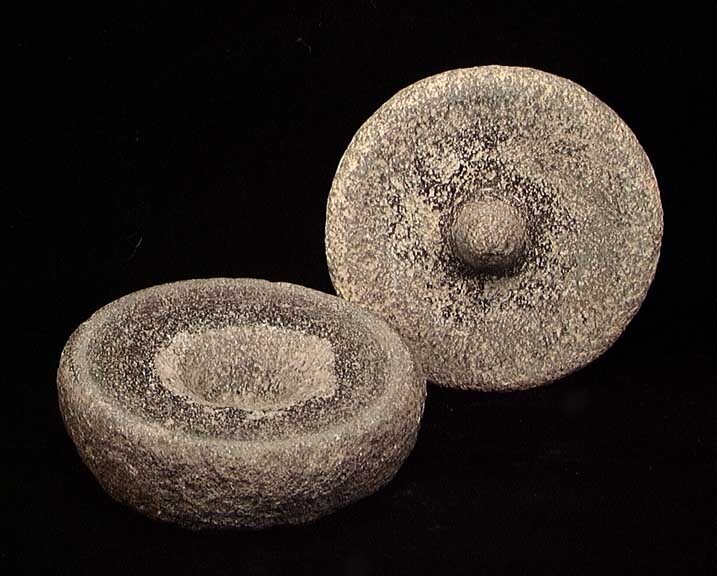

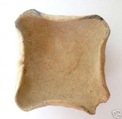

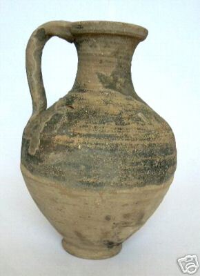

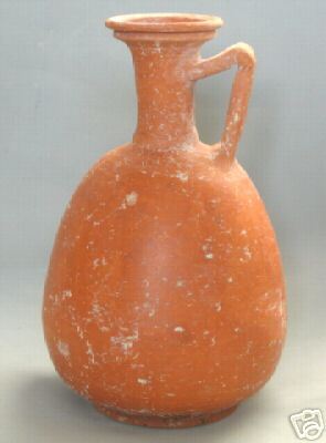

24/1/2008 14:32

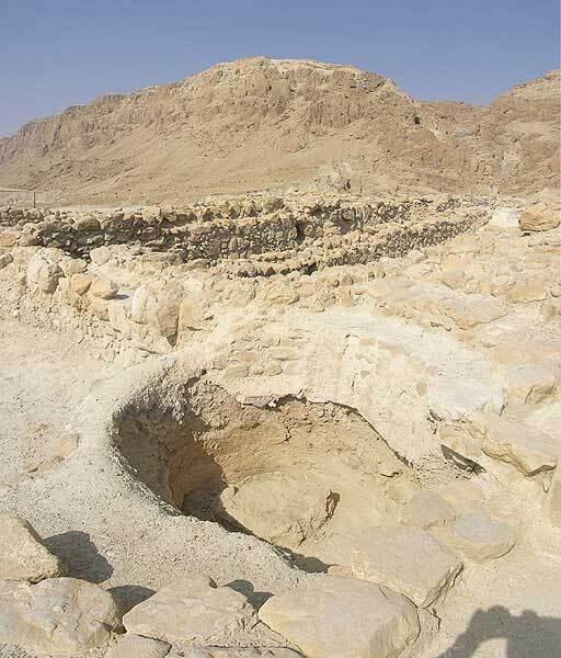

Amigos foreros
Ya hemos visto en los post anteriores el torno que se utilizaba en aquella época -la rueda baja- y tornos de pie altos; también os he puesto las medidas de las diferentes partes para que se puedan reproducir, igualmente las jerramientas que utiliza el alfarero, que son muy sencillas y finalmente os he puesto (mejor dicho Praxis y yo) una sería de piezas de barro común procedentes de excavación y datadas en esa época que sin duda fueron utilizadas por aquellas humildes gentes.
Recorriendo muchos de vuestros fabulosos belenes se ven multitud de piezas en miniatura que de alguna forma lo ambientan y en muchos casos se aproximan bastante a la realidad de sus formas con las que existieron. Hay varias casas comerciales que tienen o fabrican esas piezas, en general de muy buena calidad, como por ejemplo Mibako, Filcos, Presepi Pigini, Chirivella, Alcaiceria, Escenografías para el Belén etc.
Voy a subir algunas de ellas, de las que considero que son las más fieles a las utilizadas en la época de Jesús, sin descartar la otra gran variedad existente que se pueden combinar sin más, pero éstas que subo creo que para un belén bíblico son las más acertadas.
Las dos primeras son procedentes de excavación y el resto son miniaturas. La tercera por orden es de Filcos, después de Presepi Pigini, de Filcos y la última de Mibako
Las piezas presentadas serían ánforas vinarias cananeas para el transporte y almacenaje de vino. Son semejantes a las Púnicas y también podían utilizarse para el almacenaje de agua en las casas. Los tamaños reales de ellas  serían de unos 50 cm de altura y una capacidad aproximada de 2o litros
Espero que os gusten y vuestras opiniones
Jesús
Lo dificil se hace, lo imposible se intenta
Modificado por jeremfer 24/1/2008 21:42

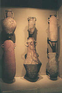

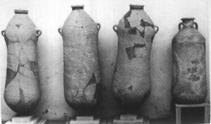

24/1/2008 22:01
Otro tipo de ánforas que se utilizó en esa época fueron las ánforas fenicias tanto las de transporte y almacenaje de aceite como las de vino.
En miniaturas no he encontrado ninguna. Pongo algunos ejemplos del esquema morfológico
El tamaño en la realidad sería bastante grande de 60cm para arriba, daros cuenta que eran para el transporte a sitios alejados y una vez vaciadas se tiraban sobre todo las de aceite.
Que os gusten
Modificado por jeremfer 25/1/2008 18:35

25/1/2008 16:21
Siguiendo con las miniaturas de cerámica que colocamos en nuestros belenes y sólo ciñéndonos a las que mejor se adaptan, por su forma o tipología a los belenes bíblicos pues para el resto nos vale casi cualquier cacharro, le toca el turno a las ánforas romanas que también algunas (pocas) se utilizaron en esta zona, generalmente para el vino y el aceite aunque también las había para el grano o cereales.
Las ánforas romanas derivan de las griegas y uno de los primeros investigadores que las estudió, clasificó y dató fue Heinrich Dressel, en sus excavaciones en el Monte Testacio de Roma, por ese motivo muchas se llaman tipo Dressel (X). También hay otros investigadores que se han dedicado a su estudio y por eso llevan su nombre, entre ellos algunos españoles.
No todas las ánforas llegaron a estas tierras, más bien salieron y principalmente del tipo cananeo y fenicio, aunque algunas romanas también se podrían utilizar. En todo caso si se han encontrado en excavaciones en estas tierras modelos anfóricos romanos tipo Dressel, greco-latinas o imperiales.
En general la gran mayoría de las ánforas se fabricaron en España para transportar el vino y el aceite desde aquí a Roma y de hecho un 80% de las existentes en el Monte Testacio son de procedencia Hispana, un 17% procedían de la Galia y el 3% restante eran de la propia Italia, Grecia y la zona Palestina
Lo más importante de la clasificación de las ánforas tipo Dressel es que nos dan la fecha de fabricación y época en que se labraron o que emperador era el que estaba en ese momento
Pongo algunos ejemplos de las que podemos encontrar en distribuidores o fabricantes que según mi entender más se adaptan a los tipos y tipologías de la época de Jesús. Por supuesto el resto no son ni mucho menos desechables, entre otras cosas porque los artesanos que las hacen las realizan con todo el cariño... y es que son muy pequeñas...
Bueno os pogo un poco la tipología y después algunas muestras que podeis encontrar en Mibako, Presepi Pigini, Filcos, El Pesebre, Escenografías para el belén, Alcaicería, Chirivella etc
Jesús

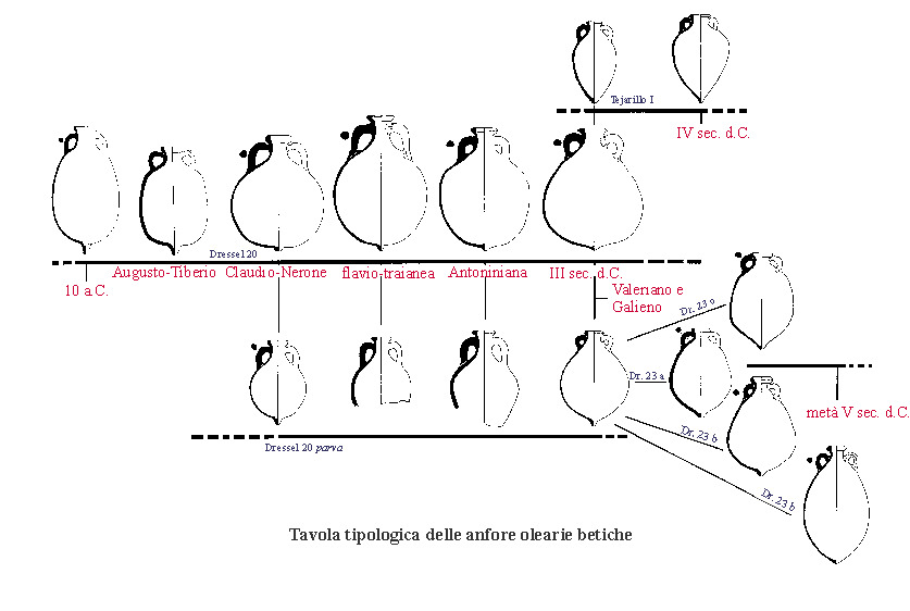

25/1/2008 18:41
De época romana pero bastante posteriores son las ánforas tipo Imperio que como se puede observar tienen el cuello bastante más corto. De estas he encontrado algo en Mibako, Alcaicería, El Pesebre y supongo que en algún sitio más se podrán encontrar. Las miniaturas encontradas se corresponderían con las formas Galicas del siglo I-III dC y no se utilizarían en la zona Palestina
Las formas globulares como de una pelota se corresponderían con las formas tipo Dressel 20 evolucionado y las mismas se fabricaron a mansalva en la Betica y el Monte Testacio está abarrotado de ellas.
Las otras formas proceden de Tunez se utilizaban para el aceite y el grano y se corresponden con una cronología del III dC
Os pongo primero la tipología y después algunos ejemplos
Modificado por jeremfer 25/1/2008 19:32

26/1/2008 14:08
Ya comentamos en un post anterior que las ánforas romanas proceden de las griegas y etruscas, pues bien pondré algunas miniaturas de productores y casas comerciales que imitan bastante bien las que nos encontramos en la realidad.
Ya lo he dicho en algún post anterior pero lo repito de nuevo, las ánforas eran en la realidad piezas bastante grandes y pesadas pues su uso era el almacenaje de vino, aceite, grano y salazones principalmente, para ser llevadas a sitios lejanos, desde la Betica, desde las Galias, desde la zona norte africana (Tunez) o desde Grecia y la zona Palestina hasta Roma u otras partes del imperio y había que aprovechar el viaje y en ese sentido el recipiente es grande, pero manejable. En términos numéricos su altura pasa de 60 cm a 1 metro (este dato es importante a la hora de poner una pieza de este tipo en nuestro belén si queremos que guarde relación con el tamaño de nuestra figura, por ejemplo para una figura de 20 cm deberá estar entre 8-11 cm)
Pues bien las ánforas minóicas, griegas y etruscas tienen aproximadamente la misma raiz con sus lógicas evoluciones que vienen dadas principalmente por el uso y forma de transporte. Lo que yo he encontrado lo tienen en Presepi Pigini y Filcos y es posible que alguna casa más disponga de ello
Espero que sean útiles las explicaciones y las fotos

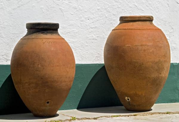

29/1/2008 22:11
Gracias por tus comentarios mitzy vergara, te pongo alguna foto de la elaboración de las tinajas, en este caso de Colmenar de Oreja (Madrid) y alguna foto de tinajas de Villarrobledo cónicas y tubulares (que su forma es mucho más moderna).
Estas que pongo son tinajas gigantescas de unas 400 arrobas de capacidad y altura de más de 2 metros, son para vino. En época romana se hacían tipologías similares quizás más pequeñas de capacidad pero en todo caso estarían entre 1.5-2.00 metros de altura según restos encontrados en Pompeya.
En España actualmente quedan muy poquitos centros tinajeros (el cemento hizo mucho daño) y casi las hacen de juguete
Bueno disfrutar

Otro factor que hay que tener en cuenta, además del de la forma, su uso y la época, es el tamaño de las miniaturas y nuestras figuras para que las proporciones sean las adecuadas y no poner por ejemplo un cántaro o una ánfora de 3cm para figuras de 10, porque un cántaro normal (para 12-16 litros) tiene unos 40-45 cm de altura que equivalen para esa figura a 2-2,5 como mucho y una ánfora anda de 80-120 cm aprox y para esa figura serían 4 cm. No tiene excesiva importancia pero cuando la proporción es la adecuada desde luego que queda mejor.
Ya pondré un post con un esquema morfológico general de los usos y medidas normales de éstas piezas en la realidad.

16/2/2008 22:41
Hola Miguel Angel
El libro no lo tengo, pero me imagino que sea más de arqueología osea que más técnico y vendrán perfiles más que fotos. Las portadas a veces engañan la vista y después los contenidos no son lo que esperamos.
Sobre la piezas Es un cántaro, no le debemos llamar ánfora pues el uso, la forma y el destino son totalmente distintos. Las dos ampollas creo que son ungüentarios. La lucerna es del tipo herodiano y la otra pieza parece un pucherito.
Sobre las piezas de ese tiempo miraté todos los post que tienes una gran variedad, de todas las maneras pondré más cosillas
Jesús

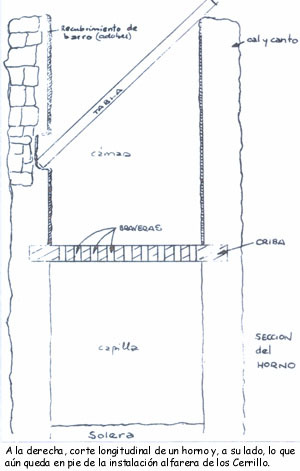

28/2/2008 19:52
Los hornos en la época en que vivió Jesús ya estaban desarrollados; 9000 años antes se cocía practicando un hoyo en la tierra y cubriendo los cacharros con bosta (excrementos de animales secos) y hojas de palmera principalmente. Esto daba lugar a reducciones pues la cocción se realizaba en atmósferas reductoras (faltas de oxígeno). 6000 años antes se confecionan hornos de una cámara, similares a los utilizados para la obtención de yeso y cal, pero ya en el siglo IV a.C se conocen los hornos bicamerales que mejoran considerablemente las cocciones al ser en ambiente oxidante y alcanzando temperaturas de hasta 900ºC.
Estos hornos constan de dos cámaras: La parte inferior se llama caldera y era donde se metía el combustible, la superior, separada por una parrilla, es la cámara de cocción. La parrilla era una gruesa torta de barro sujetada mediante arcos que disponía de varios agujeros por donde pasaba el fuego de la caldera. Para subir los fuegos a la parte superior del horno se utilizan unos caños o tubos cilíndricos de barro con agujeros en sus paredes para poder distribuir mejor el calor. La parte superior del horno es abierta y había que colocar cacharros rotos o recubrir con barro (dejando respiraderos) para mantener la temperatura. En la parte superior del horno existen unos agujeros llamados registros o catas
La tarea de colocar los cacharros a cocer en el horno se llama "encañar" y la de sacarlos "desencañar". Esto no sólo consiste en colocar los cacharros, si no que también el colocar los "caños" correctamente para que la cocción tenga exito.
Los cacharros se pueden colocar desde la parte superior o a través de una puerta situada en la pared del horno que antes de cocer había que tapar, esta puerta se llama puerta de encañar.
Los hornos pueden ser cuadrados o cilíndricos.Su tamaño es variable dependiendo de la población y consumo que existía.
En el horno se colocan primero los cacharros más grandes, boca abajo, tinajas,cántaros, ollas y después y rellenando los huecos que se van dejando los más pequeños hasta completar el horno.
La cocción dura unas 10 horas aproximadamente (esto depende mucho del tipo de barro y del tipo de piezas) y se necesitan otras 10 horas para poder abrir el horno y sacarlas pues tiene que enfriar lentamente.
Se sabía que el horno había cocido a ojo mirando el color del horno y el humo y también sacando a través de las "catas" las muestras con una horquilla.
Ya en esta época se conocían los vidriados mediante cubierta plúmbea. Para cocer este tipo de cerámica ponían unos "atifles" o "patas de gallo" de barro para separarlos y que no se pegaran entre ellos. Este tipo de cerámica es más de lujo y generalmente se hacía sin vidriado alguno y escasa decoración en contraste con la exisente siglos antes muy decorada mediante engobes.
Subo alguna foto aclaratoria y preguntar

Adjuntos 03QumranFornoBig.jpg (55KB - 279 descargas)

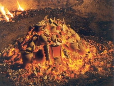

14/3/2008 14:22
En el anterior post ya comenté que los primeros hornos consistían en un agujero en el suelo, más o menos profundo, donde se colocaban los cacharros a cocer cubriéndose los mismos con "bosta" y ramas que se encuentran en el lugar (hojas de palmera...). La bosta son las boñigas o excrementos de los animales (vacas-burros) dejadas a secar. Dan bastante calor y con ellas se prdría llegar a 600-700ºC.
El combustible empleado es muy importante pues en las primeras horas no puede dar el fuego directo y el tipo de barro también está en relación directa con esto pues tiene que aguantar más fuertes retracciones en las primeras horas, no obstante la bosta se consume poco a poco y no da llama fuerte (es algo así como el serrín)
Uno de los problemas que da el cocer en este tipo de hornos es que no se consiguen temperaturas de 900-950ºC para una correcta cocción, la temperatura se sujeta menos en el horno y generalmente dan cerámicas de color negruzco por las reducciones. Hoy día en muchos sitios se sigue cociendo de esta manera, sin ir más lejos en la cercana Portugal (allí las llaman "soengas"), en algunos paises africanos. En España que yo sepa hoy se cuece así en alguna zona de Canarias, si no recuerdo mal en El Lugarejo y hasta los años 60 en Pereruela había dos hornos de este tipo.
Saludos a todos
Jesús

Bueno como ya dije hace unos cuantos post ahora toca meternos en el tema de la clasificación de una forma muy general y después pasamos a poner de forma genérica algunas piezas con sus medidas reales para que de esta forma cuando las pongamos en nuestros belenes pues tengan una proporción adecuada a nuestras figuras.
CATALOGACION
Son muy numerosos los trabajos que se han detenido en establecer una serie de criterios que hicieran, de alguna forma, funcional la organización de los materiales para facilitar su estudio, para inventariarlos, exhibirlos o con fines museísticos. Todos son interesantes, pero, a la vez parciales, pues cada uno busca satisfacer un área determinada y en el mundo de los objetos etnológicos y concretamente del barro cada centro puede tener una variedad enorme de piezas y denominaciones de cada una, incluidos tamaños, o por el contrario tener menor variedad y usos distintos de unas zonas a otras, por ejemplo la montaña o el llano, que harían una clasificación cerrada y encorsetada demasiado engorrosa.
Uno de los más reconocidos sería el método de André Leroi- Gourham donde se clasifica la cerámica de forma exhaustiva por categorías, por su forma y su función, así tendríamos por ejemplo distintos grupos según fueran para agua, para fuego, para alimentación, para los animales, etc.
Otros organizan su catálogo según tipos cerámicos, otros por tipos cerámicos y usos. Ambos son acertados pero insuficientes pues a veces aparecen juntas piezas que, respondiendo al mismo tipo cerámico, poco o nada tienen que ver entre sí sus funciones (por ejemplo cántaro de agua, de vino o de leche, que perteneciendo a una misma tipología tienen usos totalmente diferentes).
Una posibilidad interesante sería estudiar la cerámica por los vínculos que se establecen entre los usos y las costumbres. De esta forma acotaríamos más el campo y veríamos de forma natural su integración en el medio, pasando a cubrir unas necesidades muy concretas de una zona determinada, almacenaje, transporte de vinos, miel, cereales, etc. En lugar de partir de la pieza y explicar para que servía, se trataría de ver que piezas se necesitaban y utilizaban en las distintos trabajos; es decir, servirse de la cerámica como correa de transmisión para conocer los distintos hábitos y costumbres de una sociedad, profundizando en las necesidades que originaron la creación de cada pieza. De esta manera podríamos estudiar las piezas relacionadas con los ciclos vitales, nacimiento, crecimiento y muerte. Con los hábitos higiénicos, la alimentación (matanza, leche y derivados, conservas, vino, etc), los trabajos del campo, la construcción, etc.
Otra posibilidad, quizás más acertada sería estudiar separadamente los niveles anteriores y en cada uno de ellos centrarse en los aspectos más interesantes. La forma (Denominación, descripción, tamaño,, cubiertas, decoración, etc); Los procesos (información sobre tecnología cerámica); Forma y función (Análisis de los distintos aspectos vinculados a su diseño, configuración, proporción, ergonomía, uso, complementariedad con otros objetos, etc); Usos y costumbres (Uso en cada zona o formas adaptadas a una zona de venta, etc); Comercialización (rutas, ventas, mercados, etc); Reciclaje ( Reparación y nuevos usos)
Para este estudio preliminar y para no hacerlo muy complicado voy a clasificar las distintas piezas en tres usos principales y extender el árbol dentro de esos dos grupos a su forma y función. La denominación de los grupos no es más que una referencia orientativa y el orden muy subjetivo, porque unas piezas podrían incluirse también en otros grupos distintos
a-      CERAMICA PARA LIQUIDOS
b-      CERAMICA PARA FUEGO
c-      OTROS
Modificado por jeremfer 16/10/2008 08:14
