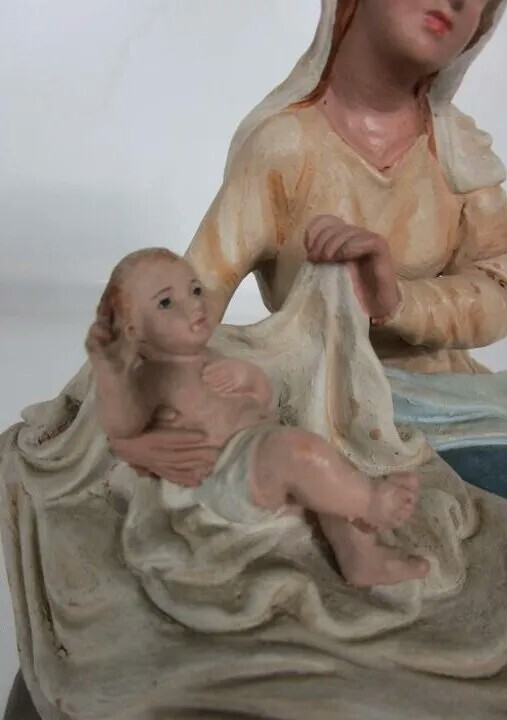

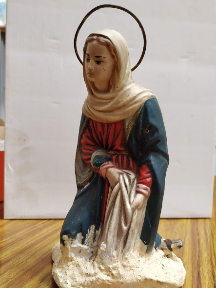

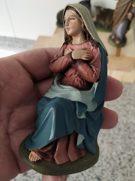

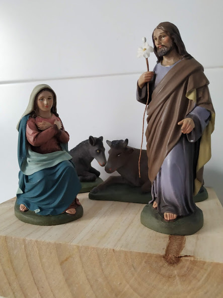

anexo algunas de mi coleccion , una de ellas con el sello del taller .

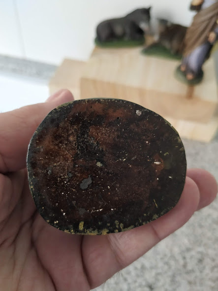

A ver, Joan, cuántas sugerencias para contestar... en primer lugar, yo creo que el "estuco" es solamente material para paredes, y que en las figuras serían yeso, o, según la wikipedia, escayola. Creo que en internet dicen que son figuras de "estuco" porque se considera más "elegante" que el prosaico yeso. Pero igual Emili o Felorz, que por profesión conocen más los materiales, pueden asesorarnos mejor.
Las figuras de El Arte Cristiano no son de yeso, sino de una pasta de cartón (veo varias designaciones, como cartón piedra o cartón madera) que se aplica por capas de forma similar a la fibra de vidrio. Recomiendo una visita, que es interesantísima, al Museu dels Sants de Olot, situados en los antiguos talleres de El Arte Cristiano, donde además trabajan y puedes ver la fabricación. Las figuras de yeso pueden ser de talleres de Olot, pero son de muy inferior calidad.
Mi punto de vista sobre el valor de las figuras de Olot son meramente de coleccionista. En general yo colecciono figuras de terracota y las de Olot no lo son. Lo que sí advertía en un post anterior es que los anticuarios y en internet se ofrecen las figuras de Olot como si fueran la repera de calidad en el mundo del pesebrismo, y no lo son, por lo que los precios que se pueden pagar por ellas han de ser muy inferiores a lo que piden, y siempre teniendo en cuenta que algunas se hacen todavía nuevas, a precios ajustados, y de las otras hay muchísimas, ya que era una producción semi industrial.
No es momento de hacer toda una historia sobre la producción de imaginería religiosa olotina, pero hay que decir que en su momento significó una popularización de las imágenes religiosas. En un momento que las figuras de escultor, de madera o piedra, eran inalcanzables para el público en general, el cartón piedra, que consiguió ser desginado como "apto para el culto", sirvió para obtener figuras de calidad a precios accesibles.
Las figuras de belén de Olot era lo mejor que podías tener a principios del siglo XX si no podías acceder a los escultores de figuras barceloneses. Y sin duda alguna eran mejores que las figuras del Avi Castells. Antes del internet y poder comprar a artesanos de cualquier lado, si ibas a la tienda de figuras religiosas a comprar figuras de belén sin duda alguna comprabas figuras de Olot. Son prácticas, están en muchísimos tamaños (homotéticas), son ligeras, resistentes... vamos, lo que ahora son las figuras de resina, que yo aprecio.
Las figuras olotinas son preciosas de aspecto, porque sus originales fueron realizados por los mejores artistas de su época, como los Vayreda o Berga (el escultor de la fachada del Palau de la Música). La figura que tienes como avatar creo que es de Manel Traité, el padre de Josep Traité, ambos trabajaron en El Arte Cristiano. A mí me gustan mucho de apariencia, en las fotos, pero cuando las tengo en las manos... no sé, hay algo artificioso que no me gusta, no lo sé explicar.
En el foro hay grandes aficionados a las figuras de Olot, pero se manifiestan poco y el "lobby de la terracota" somos los que llevamos la voz cantante, pero eso no quiere decir que nuestro gusto sea mejor. De hecho, yo encuentro a faltar en los hilos "sectoriales" que abrimos (Reyes, pastores, nacimientos) fotografías de figuras de Olot, que me gustaría ver para disfrutar de ellas.

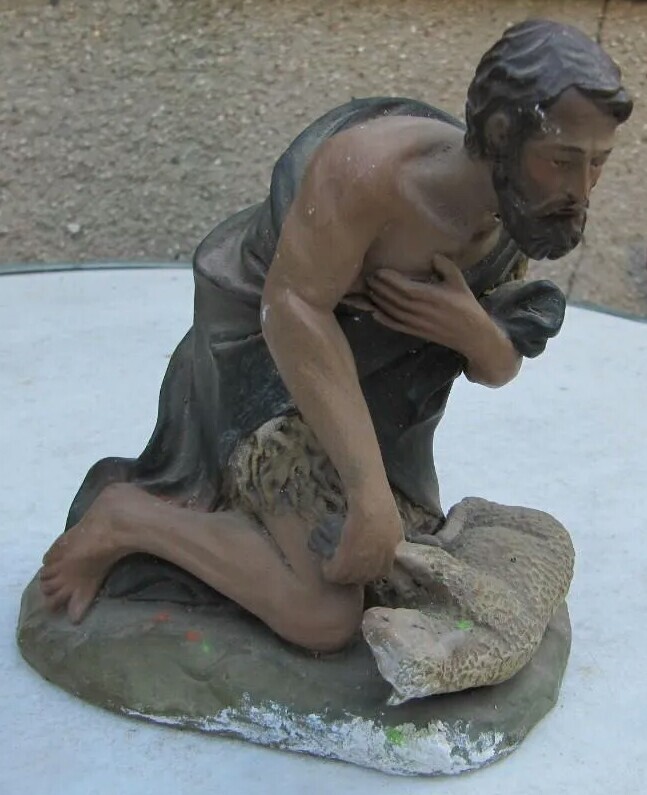

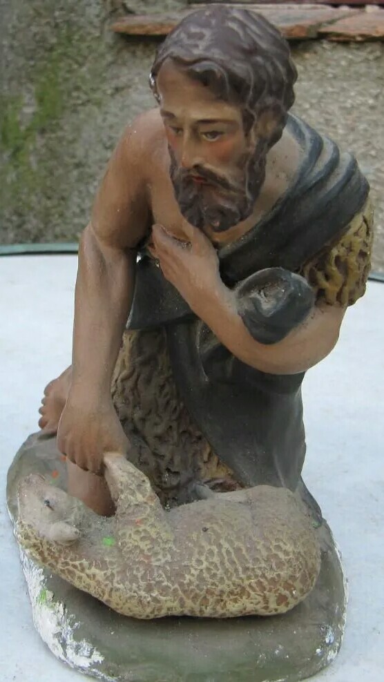

4116

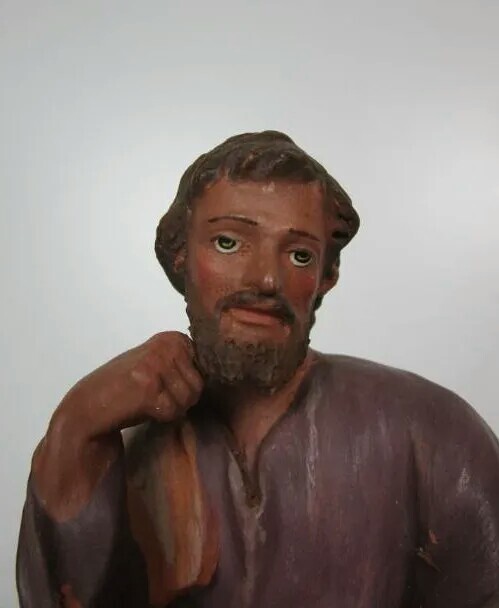

Esta figura de Joan es idéntica a la de Castells. Obviamente el tema no es muy original, pero el parecido es chocante. ¿Hubo copia de un taller a otro? ¿En qué sentido (Olot-Barcelona, Barcelona-Olot)?
Recordemos que el Avi era más bien imaginero y que su material era la madera, antes de reciclarse a las figuras de terracota.

De hecho, en olot no utilizaban estuco, ni yeso ni pasta de carton. Su material era la pasta de madera.

No se si a riesgo de equivocarme lo de la "pasta de madera" proviene de lo que históricamente el Arte Cristiano como comenta Drake eran imágenes religiosas, estás son de madera policromada (tb en retablos y esculturas), por ejemplo las figuras de belén de Salzillo son barro cocido, madera y cartón...estas serían en principio de madera y con una patina de estuco como protección( no se si lo dije antes el estuco en madera tiene que ser flexible para que no se agriete)y policromada y después con la industrialización de la empresa y con moldes de estas iniciales se realizarán con pasta de yeso y con terminación estucada y quedo esa acepción...
A joanbo le gusta esto.
4116
Antoni, si se consulta la web o el libro en los dos sitios hablan de pasta de cartón, en algún momento lo llaman cartón piedra y en otros cartón madera. Yo pensaba que era pasta de celulosa, pero todo viene de la madera, no?

Las figuras de pessebre del Arte Cristiano y antiguamente & compañía , creo que porque representan temas religiosos ya se cree que se han de considerar obras de arte, de aquí viene el origen de esa gran industria Olotina anecdótica , trivial, relamida y cursi, que tuvo tanto éxito en el siglo pasado, se llegaron a abrir hasta cuarenta talleres, hoy solamente queda el Arte Cristiano.
A la mayoría (hay de buenas) de figuras del Ar.Cr., porque no todas son del mismo escultor,  y a los 39 talleres les pasó lo de la fábula de La rana que quiso ser buey
“En ella una rana queriendo ser grande como un buey empieza a tomar aire e inflarse. Finalmente a fuerza de irse inflando acaba por reventar y morir.” La moraleja de la historia es que nunca aparentes lo que no eres, aunque no soportes la envidia. (es una fábula atribuida a Esopo y reescrita Jean de La Fontaine.).
Las figuras de pessebre del Ar.Cr. son de “pasta forta” es decir, escayola con cola de conejo y agua, (para la mezcla de la cola de conejo: 70gr de cola de conejo en 1000 gr de agua, para la pasta forta: 1000 gr de escayola 1000 gr de agua y 500 gr de la mezcla de la cola de conejo)
El estuco que yo conozco solamente es para rematar obras arquitectónicas o como elemento decorativo de las paredes, es totalmente distinto de la pintura al fresco, o del esgrafiado, en ambos se usa el mortero , no de cemento, sino de cal, aplicado directamente o colado, pero a veces se le llama estuco a la imprimación para las tallas (escultura en madera) y a las tablas para pintar al temple de huevo, porque en éstas se “modelan, no exactamente, pero bueno” las partes salientes, aureolas, hojas, especialmente en los dorados de pan de oro, se graban motivos, …, Cennino Cennini explica todo el procedimiento en su El libro del Arte. La única diferencia está en la mezcla, envés de escayola de la “pasta forta” en las tablas y en los lienzos para pintar, se usa la creta , el equivoco esta en que a la escayola también se la conoce como “alabastro de París” o “yeso de París”, y a la creta como “blanco de París”, la cosa está entre el sulfato de calcio hidratado y el carbonato de calcio y o el traductor del libro o el artículo. En las figura de mayor tamaño a la mezcla se le añade serrín, “pasta de madera”, porque actúa como lo hace la fibra de vidrio, da mayor resistencia. Los moldes los rellenan por varias coladas sucesivas, la primera es de escayola sola, en la segunda y tercera le añaden a la mezcla de  “pasta forta” el serrín y al final lo rematan o refuerzán con estopa y alguna caña si hace falta de refuerzo.
La pasta de cartón, el cartón piedra y cartón madera tienen otras mezclas, aunque parecidas, el cartón en definitiva  también se obtiene de la fibra de la madera, pero no creo que se utilicen para figuras de belén, se usan para las fallas, títeres, fuguras de recuerdos, souvenirs, manualidades, ... o caballitos del tiovivo.

Emili, insisto que en la web hablan de pasta de cartón, pasta cartón madera y pasta de madera. El mismo material con tres nombres. No se que lleva esa pasta, pero es posible que lleve yeso y seguro que lleva cola para endurecerlo. Pero las figuras solamente de yeso no son del arte cristiano.

Vaya que va de pastas, jajaja. Hernan no se de que web me hablas, y de dónde han sacado lo de la pasta de cartón, lo encuentro absurdo, porque la pasta de cartón en sí no existe, como tal, si al cartón lo vuelves a transformar para hacer pasta, vuelve a ser lo que era papel (celulosa), porque el cartón está formado por la superposición de hojas de pasta de papel  adheridas unas a otras.
Si, si hay figura de pesebre de alguno de los talleres de Olot que son realmente buenas, no te lo discuto, pero son las pocas, y uno de los motivos, era que se plagiaron figuras de un taller al otro indiscriminadamente, se hacían moldes de las reproducciones y moldes de las reproducciones de las reproducciónes y más moldes de las reproducciones, en fin de la figura original a palillo no existía nada. Los derechos de autor brillaban por su ausencia. Lo mismo les ocurre a las copias de yeso como modelos para dibujar y modelar, son ideales para no aprender a dibujar ni a modelar.
La pasta de papel se hace de maneras,  papier mâché (papel masticado o machacado)
Quizá la web quiere referirse al cartón piedra (papel machacado con escayola) dudo que se refiera al carón yeso o Pladur.
Hernan, " el contexto lo es todo" , pues malo, no tendría que ser "el todo" , una figura con pretensiones artísticas , que no es lo mismo que decorativas, no ha de depender del contexto, por sí sola ya que ha de transmitir algo, esté en la “reserva” o “haciendo la mili” que es el caso de todas , las figuras de pesebre, las de “a palillo” incluidas por supuesto, estan crean expresamente para componer un belén " luchar en la batalla" , y mientras no las vuelvan a “llamar a filas”, pues que estén en la “reserva” esperando ansiosas su oportunidad para volver al “frente de batalla”. Si yo fuese una figura de pesebre exclusivamente para estar expuesta todo el año en una vitrina “reserva” sin la finalidad para la que se me modelo, la Navidad, estaría totalmente frustrado. Q ue conste que yo de ejércitos no tengo ni la remota idea, yo formé parte obligatoria del somatén de Andorra, jajaja

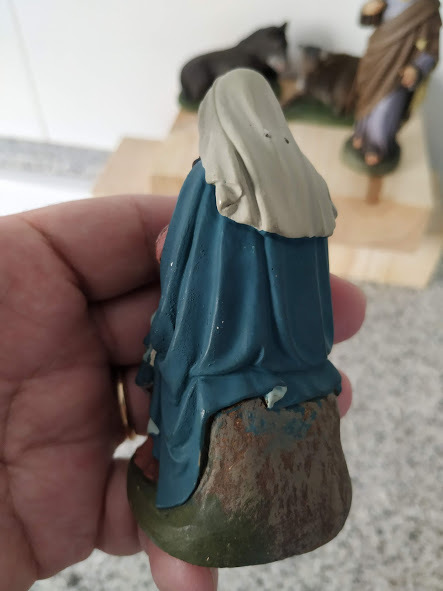

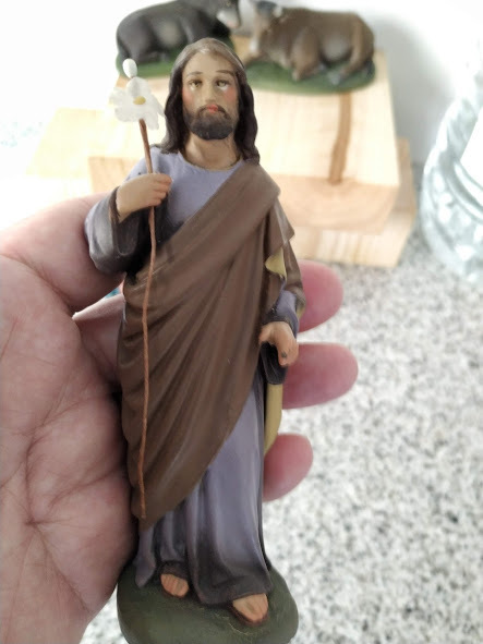

163
Navarra
En cuanto a la pasta madera o pasta cartón etc… creo que la web comete errores, algo bastante extraño, siendo la propia web. Habría que distinguir entre las figuras de pasta madera y las de yeso.
Composición figuras pasta madera: mezcla de cola de conejo, yeso y carbonato de calcio (conocido popularmente como blanco de España.) que se refuerza con alambres en zonas que sobresalen y tela de arpillera. Y en tamaños grandes a partir del metro, se añaden listones y tacos de madera para dar consistencia, empaque y robustez a la pieza.
Figuras de yeso: lo que comenta Emili, junto con alambres igualmente. Estas se reconocen fácilmente al tacto, pues son más blandas y porosas. Estas figuras al mínimo roce sufren el desconchón de turno, por supuesto con pérdida de pintura.

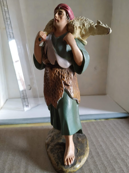

Hay ciertas figuras que circulan por la red que alguna vez me las he encontrado, resultan curiosas y tengo la duda de si son copias buenas de Castells o figuras originales con la patina y policromia típicas de las figuras Olotinas, suelen ser de gran formato 20cms...si fuera esto último, a que se debe?, clientes que compraban sin policromar a los Castells y después encargaban el pintado con este estilo?...subo algunas que actualmente están en subasta:
(197435087-1.jpg)
(197435087_195580245-1.jpg)
(197435087_195580250-1.jpg)
(197435087_195693480_tcimg_ED173E3C-1.jpg)
(197313485_195267325_tcimg_4776DEE7-1.jpg)
(197313485_195267375_tcimg_02F8A7F7-1.jpg)
Adjuntos 197435087-1.jpg (90KB - 194 descargas)
Adjuntos 197435087_195580245-1.jpg (103KB - 215 descargas)
Adjuntos 197435087_195580250-1.jpg (72KB - 181 descargas)
Adjuntos 197435087_195693480_tcimg_ED173E3C-1.jpg (66KB - 215 descargas)
Adjuntos 197313485_195267325_tcimg_4776DEE7-1.jpg (30KB - 191 descargas)
Adjuntos 197313485_195267375_tcimg_02F8A7F7-1.jpg (38KB - 197 descargas)
A Drake y joanbo les gusta esto.

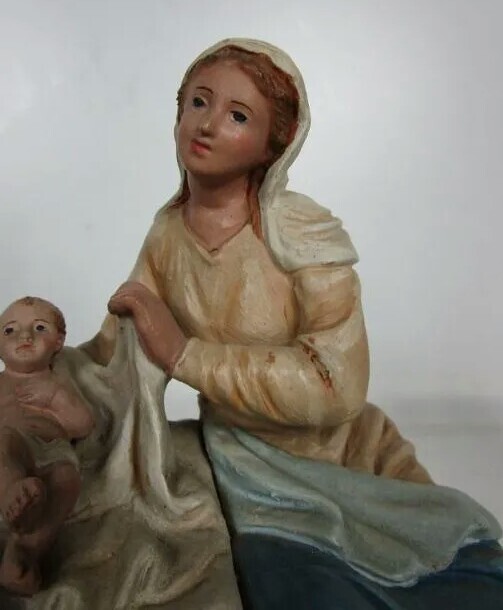

También podría ser un repintado malo, aunque sigo viendo esas características típicas de la pátina con ese brillo, los colores y hasta esos ojos de estas figuras...aquí un nacimiento:
(197312431_tcimg_371706C1-1.jpg)
(197312431_195264970_tcimg_BF0636EC-1.jpg)
(197312431_195265063_tcimg_5A1B1F53-1.jpg)
(197312431_195265161_tcimg_0E96B261-1.jpg)
4116
La figura segunda es de Castells, como el nacimiento complicado moderno. La primera ni idea. Los castells vendían figuras al mayor a un taller de Sabadell que las pintaban, el nombre está en algún hilo, puede ser Durán, y además vendían al detalle figuras sin decorar. O pueden ser repintadas por su propietario.

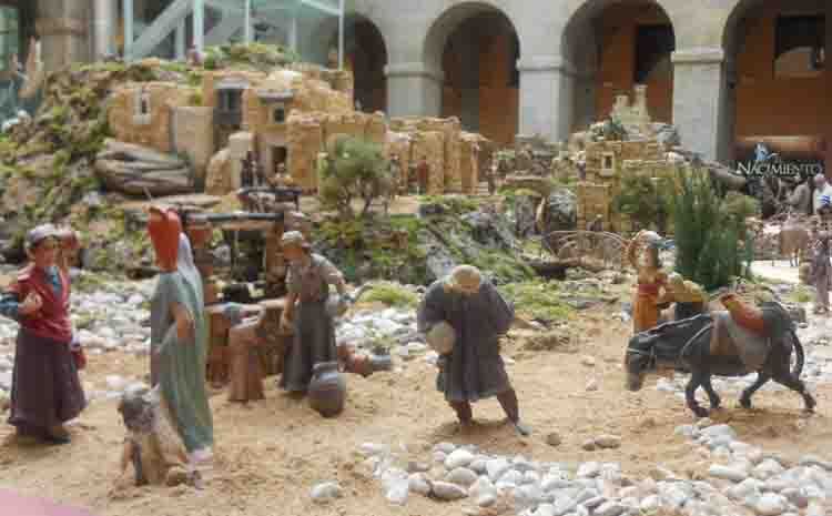

En Madrid en Navidades suele verse bastantes figuras en diferentes Nacimientos públicos...
En el de la Comunidad suele mover sus colecciones cíclicamente y en los años 2018 y 2011 fueron monográficos de estas figuras( con cierta antigüedad).
La primera foto del 2018 y las otras del álbum de Memen del 2011.

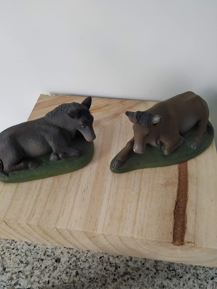

tengo esta virgen que le veo cierto parecido ! está reparada con yeso - una chapucilla- y además la tengo repe, lo digo por si hay alguien interesado !
(IMG_20200123_184029.jpg)
Adjuntos IMG_20200123_184029.jpg (60KB - 185 descargas)
83
Cantabria
Buenas noches. Quizá me equivoque, pero esta última figura me parece de Almansa. ¡Un cordial saludo y buen fin de semana!

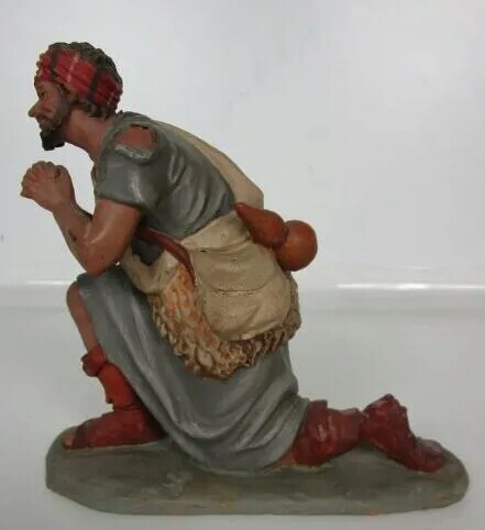

anexo un nacimiento de 14/15 que tengo catalogado como Olot, aunque no sale en el catálogo de Arte Cristiano. Creéis que estoy en lo cierto o no ??
(IMG_20200415_134916.jpg)
(IMG_20200415_135003.jpg)
(IMG_20200415_135027.jpg)
(IMG_20200415_135108.jpg)
(IMG_20200415_135014.jpg)
(IMG_20200415_135009.jpg)
Adjuntos IMG_20200415_134916.jpg (50KB - 188 descargas)
Adjuntos IMG_20200415_135003.jpg (49KB - 165 descargas)
Adjuntos IMG_20200415_135027.jpg (45KB - 183 descargas)
Adjuntos IMG_20200415_135108.jpg (50KB - 168 descargas)
Adjuntos IMG_20200415_135014.jpg (46KB - 152 descargas)
Adjuntos IMG_20200415_135009.jpg (40KB - 170 descargas)
2731

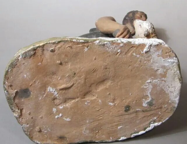

joanbo - 15/4/2020 19:11
Tiene toda la pinta de ser Lluis Duran i Codina, se suelen confundir con las Olotinas como se comenta en su propio hilo. Subo el nacimiento de 15cm de la colección de Bethlehem para que compares.
(unnamed.jpg)
Adjuntos unnamed.jpg (39KB - 209 descargas)
Adjuntos IMG_20200415_134916.jpg (50KB - 222 descargas)
214
barcelona
No sé Felorz !!...ni los cuernos del buey, ni la policromia, ni los poses , ni la fineza de los acabados !!....voy a investigar a Lluis Durán i Codina, a ver si obtengo un poco más de luz !!
