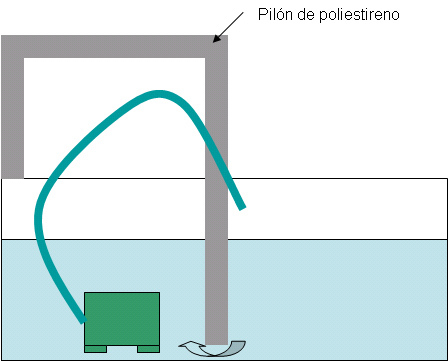

Cargaré una foto de lo que dices que quieres hacer ahora, con el depósito en otro sitio, en realidad es la continuación de la que puse aquí.
En cuanto a la fuente que describía y a la que te refieres, te adjunto el esquema. La pared interior no llega al suelo para facilitar el paso del agua, aunque en realidad pasa igualmente. Las piedras, que no he dibujado, en la parte derecha de la figura, es decir donde está la fuente, tapan la raja que podría ver el posible espectador y de paso decoran el fondo.

ok, ahora lo entendi perfectamente, se divide el recipiente en dos para albergar la bomba. el paso del agua por debajo queda perfectamente definido. Muchas gracias por tu aclaración Geni
Por cierto, no te he confundido con Vicent, solo que de él me gusto la idea de hacer un chorro en cascada más que en tubo, pero no entendi bien lo del efecto de la cascada sobre el fondo de la piedra, es lo que pedía que me aclarara a ser posible con una foto.
muchas gracias de nuevo a los dos, la verdad que una foto vale más que mil palabras..

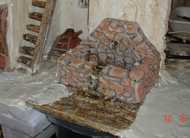

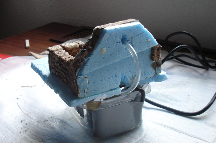

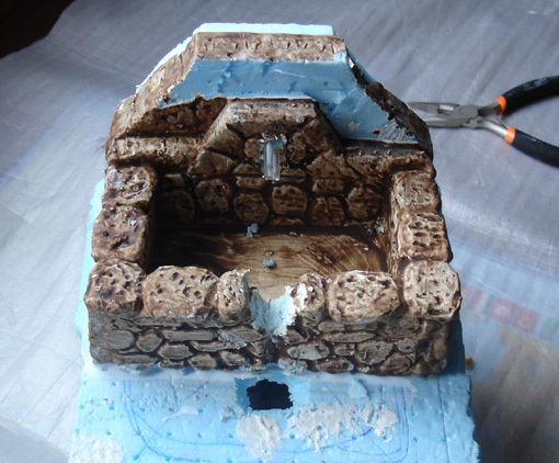

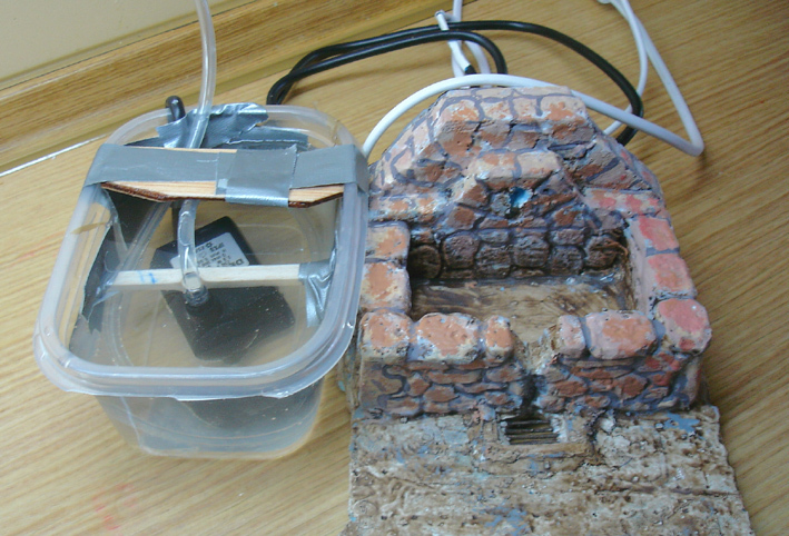

Bueno pues ahí tienes las fotos prometidas. En este caso el recipìente está debajo mismo, por lo del rebosadero claro.
(1001-Fuente desagrupada-web.jpg)
(1002-Fuente por detrrÃs-web.jpg)
(1003-Cubeto de bomba encajado-web.jpg)
(1004-Fuente montada-web.jpg)
Adjuntos 1001-Fuente desagrupada-web.jpg (251KB - 571 descargas)
Adjuntos 1002-Fuente por detrrÃs-web.jpg (169KB - 484 descargas)
Adjuntos 1003-Cubeto de bomba encajado-web.jpg (226KB - 517 descargas)
Adjuntos 1004-Fuente montada-web.jpg (298KB - 669 descargas)

Geni, eres un artista, la verdad que el efecto es magnifico, lo siento pero creo que la voy a copiar entera.... espero que no te moleste.
Una última duda, la fuente tuya tiene recipiente estanco (taper de plastico como donde albergas la bomba) o es el propio porexpan el que te sirve de recipiente?
Por lo demás el efecto es muy bueno, la pintura te ha quedado perfecta, hasta tal punto en un principio que el agua se esparcia por el suelo hasta donde está la bomba albergada.

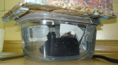

juanjo - 4/11/2005 11:20 AM
...el agua se esparcia por el suelo hasta donde está la bomba albergada..
Si te fijas en la primera foto, verás que son dos elementos independientes. 1º, la caja transparente, con reborde (importante ya que va encajada en un rebaje del poliestireno de la base de la fuente, foto 3). Contine la bomba y una barrita de madera, como guía, para forzar suavemnte al tubo de plástico para que se adapte al recorrido deseado. Todo esto porque va estar mucho tiempo así y a lo mejor es necesario sacarlo, es decir sacar el recipiente con su bomba para alguna reparación. Por esto el tubo es tan largo, aparentemente innecesario, y debe estar guiado. Este recipiente lo ves colocado en la foto 3.
2º encima se coloca la fuente de porexpan y se enchufa el tubo de la fuente por el agujero. Este conjunto lo ves montado, independientemente, en la segunda foto por atras y montado definitivamente en la última, ya encastrado en la base de la construcción donde va la fuente.
El agua no sale por casualidad. Si te fijas en la primera foto verás que hay una reja en la base de la fuente , hecha con maderitas, y tanto la fuente, como el rebosadero, la reja y alrededores, van pintadas con pintura plastica transparente y el con jun to tallado en porexpan con resaltes para guiar el agua. No sale a la primera.
Es decir, la caja transparente se encaja en el rebaje del poliestireno que soporta la fuente y encima se coloca la fuente una vez conectado el tubo por detrás. Una vez terminado esto se rellenan los alrededores con aguaplast o escayola con aguaplast, y se pinta el suelo. Ver foto 4. El depósito de plástico queda libre y desliza por debjao de la fuente, en previsión de su mantenimiento de la bomba o lo que sea.
La cosa es más complicada, pero no he juzgado conveniente poner 40 fotos en un foro, porqué no todos están interesados. Por ejemplo la base por donde cae el agua por la rejilla debe configurarse para que el agua vaya donde tiene que ir, es decir caer en verticlal, que no acostumbra a caer así, si no que se desparrama por el techo de la base. Y así otros. Pero esto es para los que se interesen en particular.
Espero que con esta explicación haya quedado claro lo que preguntabas.

geni, muchas gracias por tus explicaciones, mas o menos lo tengo claro, ya había pensado en el problema de la rejilla de la alcantarilla, me imaginaba que el agua no iba a salir por donde quieres. Había pensado en colocar un plastico bajo en porexpan, (todavía no se como colocarlo para que quede perfecamente aislado del resto del belen).
Por un lado colocaré un recipiente que recoja el agua del pilón y del rebose a la alcantarilla con alguna especie de embudo que me fabrique que dirija el agua al recipiente de la bomba. En mi Belen, seguramente estará separado de la fuente ya que habrá un río tambien que require más cantidad de agua. tendré por tanto un deposito grande donde albergarè las bombas del sistema.
Muchas gracias por tu expliacion nuevamente.

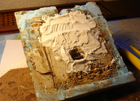

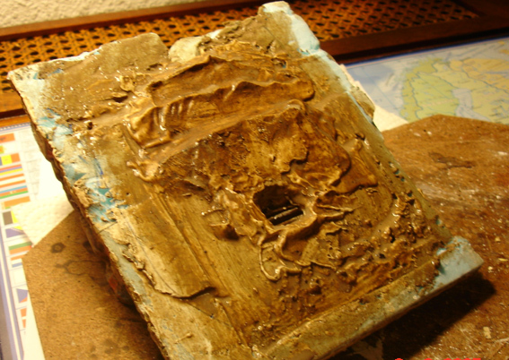

La pregunta que haces sobre si es suficiente la pintura plastica, te recomiendo que pongas un plastico debajo o algo más impermeable, la experiencia es que el agua se vaya por capilaridad y te llegue hasta el "pesebre"
ahora...manos a la obra
2379
Estilita - 4/11/2005 9:52 PM
¿pero es suficiente con usar pintura plastica para que no se filtre o se salga el agua del pilon de la fuente? en el cauce de agua del revosadero ¿tambien se usa pintura plastica?
A pesar de lo que se dice con frecuencia en este foro, opino que si se construye con cuidado no hay que temer al agua. No tengo esta mala experiencia excepto una vez que pinché un plástico por error.
Mi respuesta es que con la pintura plástica en donde pueda tocar el agua es suficiente y no se necesitanplásticos adicionales. Pero eso sí, debe estudiarse bien el camino del agua y tenerlo en cuenta. Por ejemplo por debajo del conjunto que he mostrado hice todo un pequeño estudio de circulación del agua. El resultado fué un añadido a base de escayola, en forma de olas, que evitaba que el agua se desparramara por dónde yo no quería. En resumen que se saliera del cubeto inferior de plástico. Incluyo dos fotosde la elaboración de la parte inferior, que finalmente se pinto con plástico.
Ya se que alguien podría pensar que estoy atontolinado, pues una especie de embudo o similar por debajo de la rejilla solucionaría el problema. Pero no puede ponerse esto en mi caso, ya que impediría el deslizamiento del cubeto de plástico para mantenimiento o reparación, lo que puede hacerse en mi caso en funcionamiwento de la fuente, si se quiere, gracias a la solución encontrada y al tubo alargado del que ya hable antes. Incluyo foto 3 donde se ve el conjunto del cubeto terminado con el tubo enrollado, pero que se desenrolla cuando se tira del cubeto de plástico para sacar el conjunto para reparación.
Por cierto la pintura que yo utilizo es lo que se conoce como barniz incoloro o barniz craquelador.
(01- Por debajo en elaboraciiÃn.jpg)
(02- Por debajo ya terminado.jpg)
(03-Tubo alargado para mantenimiento.jpg)
Adjuntos 01- Por debajo en elaboraciiÃn.jpg (181KB - 463 descargas)
Adjuntos 02- Por debajo ya terminado.jpg (189KB - 363 descargas)
Adjuntos 03-Tubo alargado para mantenimiento.jpg (77KB - 499 descargas)

Juanjo, se me ha ido el dedo a "enviar". Respondo:
1- La fuente está construída en poliestireno de 2 cm, embadurnado con aguaplast, pintado de color ad-hoc y,finalmente, barnizado. No se porqué tanta gente tiene miedo de las goteras. No me cansaré de repetirlo: si se trabaja con orden no hay fugas de ningún tipo. Aquí en el foro hay demasiados que alertan al respecto y no es verdad. Asustamos a los que quieren probar.
Para animarte, te diré que hace dos años las fuentes ni siquiera las barnizaba. Más sencillo aún: el aguaplast lo mezclaba con una buena proporción de cola blanca, no me preguntes la proporción, en cantidad, a gogó. Y continúan funcionando año tras año sin goteras.
2- Por favor, no compreís todas estas pinturas antihumedad, caras y engorrosas de utilizar. Solo deben aplicarse cuando estamos hablando de grandes dimensiones y no se quieren utilizar plásticos doblados o triplicados, que es lo bueno y fetén (en mi opninón claro y la de 10.000 más).
Para pequeñas dimensiones utilizar barnices vulgares, que se compran en drogerias o en tiendas de manualidades. El que yo utilizo viene en un botecito de 90 ml o cm3, y, leo directamente del bote dice, ORITA S.A., Barniz-craquelador, BOBY-7, Porcelana- Cerámica líquida, internet: www.oritasa.com, Tlf. 91 638 03 08, Majadahonda, Madrid. Vale el botecito unos 3 o 4 €, no recuerdo exactamente. Pero es un lujo de barniz. Se que lo hay más barato en cualquier drogueria, pero yo prefiero productos comprobados y este lo es. Supongo que hay mil marcas más, iguales o mejores.
Un barniz de los de madera transparente, tambien vale. Es el que yo cito como de droguería.
Ya solo me falta hacerlo.

Aunque creo que lo dije y se ve en la foto, está hecho únicamente con poliestireno extruido, de 2cm de espesor, recubierto con aguaplast, pintado con nogalina, unpoco de color y finalmente, en su parte en contacto con el agua, pintado con la pintura que ya he descrito en detalle.
2379
Repasando la foto veo que también utilicé poliestireno de 3 cm (amarillo en la foto), porque lo tenia disponible. No es necesario. Con el de 2 cm sobra.
Reanalizando la pregunta, hay una posible confusión, también me he dado cuenta que no sé si te referías a la fuente que está en foto unos mensajes antes, llamda de maría, a la cual he respondido, u a otra anterior, en la página 1 de esta serie de mensajes (ahora estamos en la página 2), en donde se hacía hincapié en su impermeabilización.
Bien, para resumir, y corrigiendo la respuesta anterior:
- En la fuente de maria, de cuatro caños, el poliestireno no está impermeabilizado, no es necesario, esto ya lo he contado en anterior ocasión. El truco consiste en que la fuente está dentro de un recipiente de plástico y en contacto con el agua está solamente la pared por donde emergen los 4 caños. La parte inferior de est pared está pintada con el aguaplast muy cargado con cola blanca. Únicamente para que no pierda integridad con el tiempo (en el fondo tampoco es muy necesario, no tiene que inpermeabilizar nada). Si repasas mensajes anteriores, se explica este tema con más detalle. Adjunto fotos de detalle.
- La fuente anterior con rebosadero, que Juanjo está elaborando y que nos ha mandado fotos, tambien totalmente de poliestireno de 2cm, sí está impermeabilizada en la parte que continene el agua y su rebosaderto y su parte inferior, como ya conté.
Espero que esto lo aclare todo.
(Fuente_Maria_cubeto.jpg)
(Fuente_Maria_Muro_en_cubeto.jpg)
Adjuntos Fuente_Maria_cubeto.jpg (147KB - 422 descargas)
Adjuntos Fuente_Maria_Muro_en_cubeto.jpg (145KB - 429 descargas)
