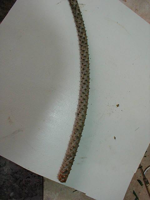

Que os parece este tronco de palmera .-

Arturo, ¿cual?. No hay ninguna

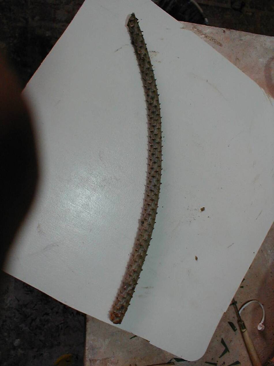

Se me psao enviar la foto.=
(P1010136.JPG)
(P1010137.JPG)
Adjuntos P1010136.JPG (27KB - 217 descargas)
Adjuntos P1010137.JPG (76KB - 228 descargas)
1700
8/4/2007 17:18
Ahçi la tienes pedro, es una rama de pino.=
3949
8/4/2007 20:03
Es genial Arturo, menudo tronco de palmera, para ser una rama está muy uniforme y muy conseguida, enhorabuena.
Ya nos explicaras como le has dado ese realismo.

Yo no he hecho nada, es una rama natural de pino que casualmente he dado con ella. Lo que pasa es que no se que clase de pino es. Vi un jardinero podando, me acerque a coger piñas para hacer troncos de palmeras y mi sorpresa fue ver como eran las ramas. Posteriormente he ido al campo y no he dado con esa clase de pinos y aquí hay muchisimos. Lo que si se es que da piñas de piñones.
Le he hecho una foto al pino y se la he pasado a un hijo que es ingeniero técnico forestal para que me lo localice en el campo y así hacer mis palmeras.

Arturo, a mi, personalmente, me gustan mucho más las realizadas con piñas (para palmeras grandes). Esta rama se aproxima pero creo que no da la sensación que da la otra. Tú has preguntado y yo te digo lo que pienso. Ya se, que hay personas en el foro, a quien yo no les caigo bien, precisamente por esto. Que se le va hacer, pero no pienso mentir en una cosa tan simple y más cuando me piden opinión.

No pedro, a mi me dá igual los comentarios, en el sentido de que no me molesto, ni  mucho menos, puedes hacerlo siempre con sinceridad, me alegro de que seas sincero. Yo solo lo expongo para quien quiera hacer uso de la idea por no tener tiempo o paciencia para hacerselos.

Sin ganas de entrar en polémica, pienso que los dos planteamientos son igualmente correctos y todo depende del gusto de cada persona.
La hechas con ramas de pino, creo que quedan muy bién para planos secundarios y las elaboradas con "piñas" son ideales para los primeros planos, sobre todo si las figuars son de un tamaño mediano, es decir de 20 cm. en adelante.
Está claro que las menos laboriosas son las de rama de pino, por eso me parece muy buena la propuesta de ARTURO.

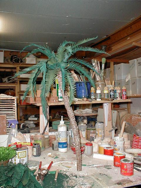

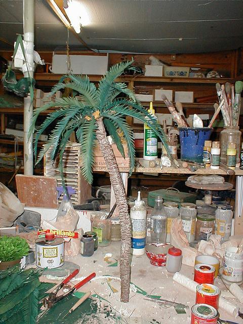

Aqui teneis la palmera realizada con porexpan el troco.-

Me ha gustado mucho, el tronco de palmera con la rama de pino. Pero la veo quizas un poco delgada, para palmeras de primer plano.
Si se pudieran conseguir ramas más gruesas, seria ideal y así nos evitamos el trabajo de tener que hacerlas pegando, trocito a trocito de las escamas de piñas de pino.
El tronco de porexpan te ha quedado muy real y bien conseguido.

  Arturo, este tronco me gusta y mucho. Supongo que no debe de ser muy fácil el dar la forma redondeada al tronco y al mismo tiempo torcerlo sobre su propio eje (que es lo que le da más realismo). Así como dar el color adecuado.

Hola Arturo, me gusta más el tronco de la palmera con porexpan, pero lo que más me gusta es tu taller ¡como iba a disfrutar!.

ah vale la verdad que queda muy bien el tronco de porexpan

Amigo Pedro, es muy sencillo.-Toma un cuadrado de porexpan, redondealo cortando las esquinas con un cutex y lija para redondear, lija con grano grueso.- Una vez a tu gusto, con el canto de una herramienta cortante, cuchillo, tijera, cutex, etc. pasaselo por todo el tronco dañándolo y haciendole hendiduras, seguidamente con el cutex dale cortes haciendo escamas y solventándolas, pinta con la pintura revestimiento de fachas para darle dureza( verás que la utilizo para todo), una vez seco pinta de fondo con pintura marrón, un vez seco dale veladuras a tu gusto y ya está.- Se me olvidaba, pasale de un lado a otro un alambre grueso para darle la forma que tu quieras, si no lo tiene al intentar doblarlo se parte.-Si no puedes pasarle el alambre todo entero de un lado, pasaselo tambien por el otro hasta que se crucen por dentro.
No se si lo he explicado bien, preguntar lo que queráis.-

Amigo Luis, Laor.- El tronco de rama de pino es fino en la foto, ya que he tomado una parte fina, pero los tienes del grueso que tu quieras y tiene la ventaja que no hay que trabajarlo. No queda mal, es bonito.

María Dolores.- Ese taller me lo he hecho yo, es una cabaña de madera hecha en la azotea de mi casa, esta unido al cuarto lavadero y tiene 5 x 5 metros. Ahora lo voy a renovar, no lo hice muy bien y lo voy a hacer un poquito mas grande, de 7 x 5 y de sandwich de aluminio sin la barra central. Tengo ya firmado un encargo de belén para este año y necesito un poquito mas de espacio, aparte de que estaba ya muy mal este de madera.- Es mi pasión el tener un taller donde meterme y hacer cosas, me moriría sin trabajar.

Pues si, me encanta como te ha quedado la palmera con ese tronco y si hay más gruesos para las de primer plano, mejor que mejor. Nada más que encuentre ramas de pino, como la que nos pones, me pondré a hacer mis palmeras, que por falta de tiempo en hacer los troncos con otros sistemas, tengo unas cuantas hojas arrinconadas.
Con ese sistema en hacer los troncos (made in Arturo) como nos van a cundir en hacer las palmeras.

Los troncos de palmera de porexpan son muy sencillos y rápidos de hacer y ya ves que quedan muy bien, pero es fundamental lo del alambre por medio para darle forma a los troncos doblándolos de forma irregular, le da mucho realismo.
Tengo hechas mas de 150 hojas de palmera, eso si que es pesado.-
Las hojas de palmera en lugar de hacerlas con laminas de papel de color, las hago con cinta de carrocero de 4 ó 5 cm. de grueso y así me ahorro el tener que pegarlas y esperar a que se seque, aparte de que el alambre no pega bien y con la cinta de carrocera se queda muy bien pegado y marcado el nervio central de la palmera con el alambre, luego pinto antes de cortarla y una vez seco las corto.

Las palmeras, con sus hojas, te han quedado " espectaculares ".
Me ha sorprendido tu técnica de hacer las hojas con cinta de carrocero pues efectivamente te quitan el trabajo de pegado.

La rama es de pino piñonero (no es broma es que se llama así). Por si alguien, como yo, es aficionado a la botánica su nombre científico es Pinus Pinea. Tengo varios centenarios en mi campo y las ramas más gorditas pueden valer perfectamente para el tronco de una palmera. Y las hojas (como las de casi todas las coníferas) son excelentes para simular techos de chozas. En fin un árbol precioso que nos da su majestuosidad en nuestros belenes. Un saludo.

saludos: si no me equivoco, esa "clase" de pino es denominada "araucaria"
aqui en lebrija, hay una plaza donde hay un enorme " pino"( es decir , de la clase araucaria) y hace tiempo cogi de suelo varias ramitas muy parecidas a esa, y nada mas verlas , dije : PALMERAS PARA 2ª PLANO O LEJANIA!!!
aver si pongo las fotos... son muy parecidas,,
