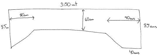

El belén lo tengo que montar en una pared que mide unos 3,5 metros de largo y en el que hay centrado un aparador. Mi intención es la de colocar encima de ese aparador dos tableros que "vuelen" un poco, pero con un máximo de unos 60 cms de anchura. A ambos lados del aparador y hasta las paredes laterales pienso colocar otros dos tableros, que en uno de sus lados tengan esos mismos 60 cms de anchura pero en el otro, en los extremos pueden ampliarse hasta los 85 cms, es muy poco ya lo se, pero es que no puedo más. La forma del soporte por lo tanto puede ser más o menos esta (ya se que es una chapuza)
_____________________________________________________________________
¡ _______________________________________________ ¡
¡_______/ \________¡

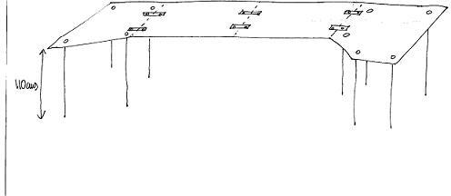

Pregunta nº 1: ¿como enlazo los cuatro tableros entre si para que durante el periodo navideño forme un sólido y único tablero?. Sería suficiente con una cinta adhesiva de esas americanas plateadas que en el anuncio son capaces de amordazar el hocico de un cocodrilo;debo poner unas pletinas atornilladas (hay que tener en cuenta que cuando llegue enero debo desmontar todo el tenderete).
Pregunta nº 2: los dos tableros centrales van colocados sobre el aparador, pero los dos laterales van "al aire", ni de coña me van a dejar que los atornille a la pared asi que la única solución es la de colocarlos sobre patas: ¿palos de base cuadrada comprados en el leroy merlin?¿Palos de fregona redondos?¿los atornillo de arriba a abajo con un único tornillo que atraviese todo el tablero?¿coloco la cabezuela de la fregona(de donde sale la peluca) atornillada de abajo a arriba?. Hay que volver a tener en cuenta lo del desmontaje en enero...

13/2/2007 13:29
vamos a ver
Adjuntos tablero con patas.doc (106KB - 460 descargas)
Adjuntos tablero.doc (191KB - 336 descargas)

Estoy de acuerdo con Oriente, en que "la infraestructura, como tu la llamas, no puede hacerse con porexpan. Lo mejor son los cabelletes, pero no sé si vas a poder lograr la altura de 110 cm. que tiene tu aparador.
Como lo que "vuela" no es demasiado, una solución puede ser el poner una tablero central (del ancho que tu quieras) y de 244 cm. de largo ( que es el máximo de un tablero) y sobre él atornillar otros tableros que tengan la forma y dimensiones de los extremos.
Si se doblan un poco con el peso del belén, siempre puedes cortar unas patas de madera para que apoye en los extremos.
¡Ah!!, antes de hacer el montaje de la "plataforma" sobre el aparador, protegelo bién con periódicos y plástico para evitar cualquier arañazo en la superficie del aparador, pues de lo contrario, mucho me temo que será el primer y último año que lo montes.

Gracias corcho por tus consejos. creo que ya tengo solucionado el tema de los tableros gracias a otra idea que me dio el señor del leroy merlin que es poner unas tablas a la altura que yo quiera pegadas a la pared a modo de soportes y atornilladas con escuadras para que no se resbalen. En cuanto a lo de proteger el aparador, ya lo tenía previsto, exactamente como tú me has recomendado con periódicos y plásticos, pero como mi mujer es muy mirada para esto de proteger los muebles (y efectivamente yo quiero seguir haciendo belenes año tras año), ha comprado en los chinos unas bandas de fieltro marrón adhesivo para pegar a los tableros por debajo. Es que las mujeres son muy listas.
