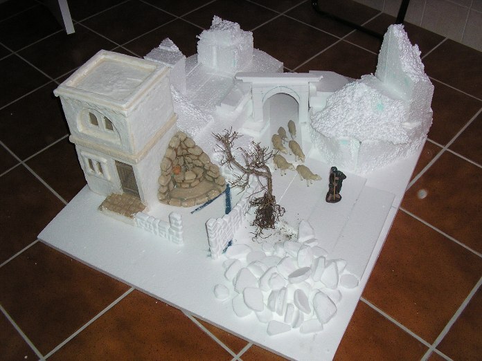

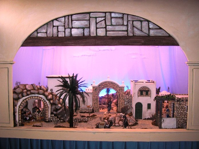

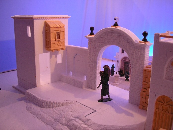

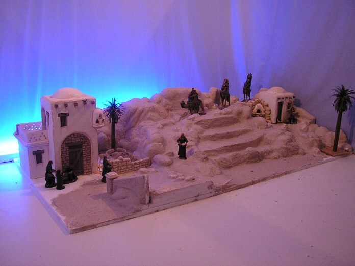

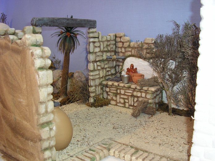

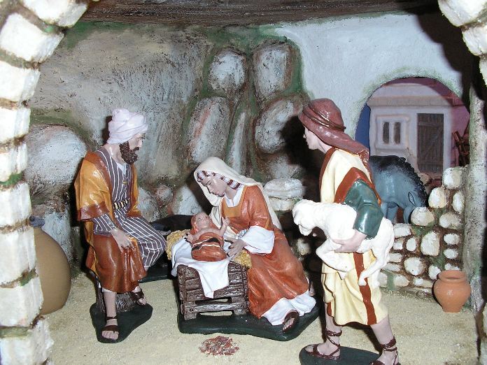

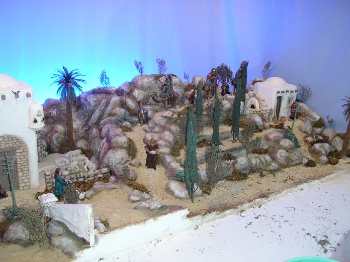

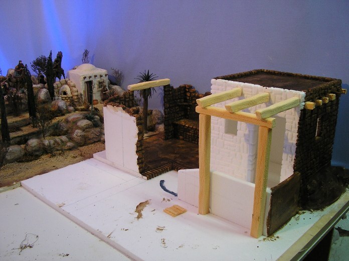

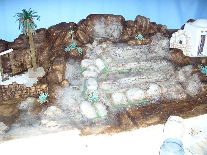

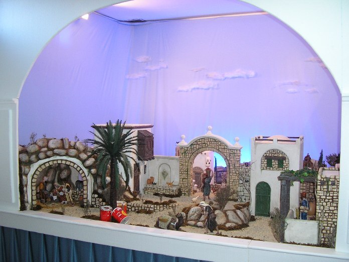

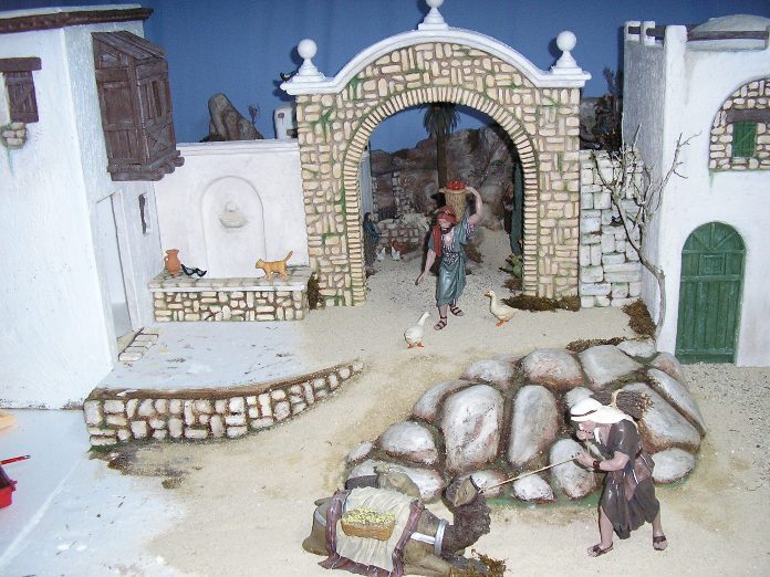

Hola a todos,
Este año he querido realizar un paso a paso, del montaje de mi Belén, para que todos podáis ver los pasos que he seguido. El Belén está realizado en seis módulos, tres atrás y tres delante, echos cada uno de forma indivudial y luego unidos. El celaje está realizado con tela de sábana azul mate y relleno de edredón cosido, para hacer las nubes. Para pintarlo he usado nogalina y después con pintura plástica mate, he ido difuminando los colores: marfil, blanco, ocre, verde, rojo. Para la vegetación he usado tomillo, musgo, palmeras de Artesanía Bertran, en segundo plano, junto con las piteras y la palmera de primer plano realizada por mí.
Espero que os guste y sobre todo que os ayude y anime para el próximo montaje. Estoy a vuestra disposición para cualquier duda que os surja.

Me encanta, es precioso, ¿Que medidas tiene? ¿cuanto miden las figuras? Felicidades por tu trabajo
153
Nicaragua
Excelente trabajo TORRESOL, gracias por darnos este paso a paso.
una consulta que medida tiene este belen, asi como el tamaño de las figuras de 1er. y 2do plano.
Felicidades.
Amandi
1782
El Belén mide exactamente 2,75 m de largo x 2,05 m de fondo. Las figuras de primer plano son de 24 centímetros y las de segundo son de 14 cm y de 12 cm los Reyes Magos.

TORRESOL dices que es de 2.75 m X 2.05m cual seria el alto aproximado tomandolo de la ultima fotografia donde nos das una vista del frente del mismo.
Amandi
1782
Del tablero al techo mide 1,90 m. y del tablero al suelo hay unos 70 centímetros.

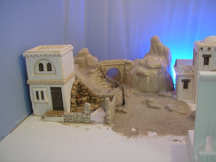

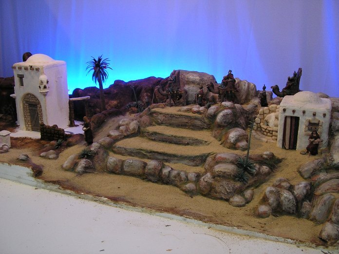

Este año he jugado los desniveles con corcho, mi reto para el año que viene hacerlos con porexpan tallado y las montañas too de la misma forma... Me has dado buenas ideas con lo que aquí nos pones a todos.
Eso sí, espero tener mi propio estilo y patentar mis montañicas, porque las "tipo Torresol" ya estan cogidas.
Una pregunta para ti, en la octava foto, ¿es arena real verdad? ¿la pegas con cola blanca o no?

Inpresionante todo ello, hasta la embocadura la has bordado, enhorabuena.

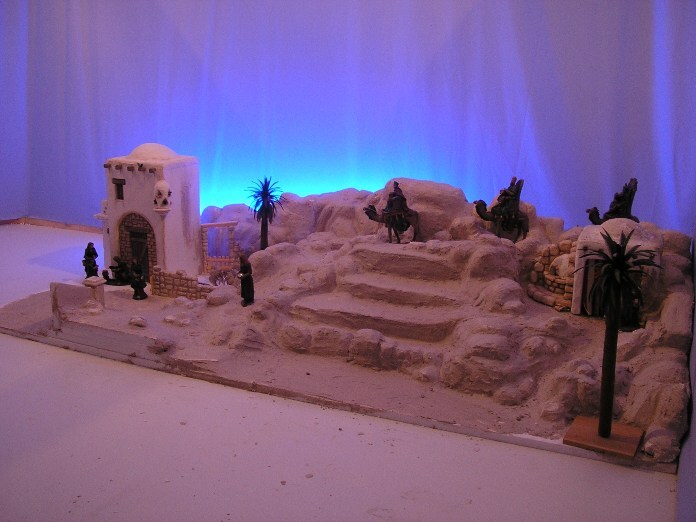

Torresol, p or supuesto que me ha gustado, pero quiero preguntarte: en la primera fotografía, observo que has colocado un tubo fluorescente ¿de color azul tal vez? ¿o como lo has hecho?. El resto de la iluminación como la pusiste, con cambios de amanecer / día/ atardecer/ noche o solamente con un amanecer.

Hola,

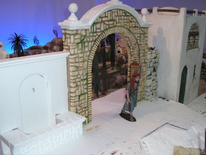

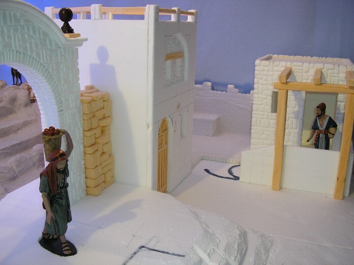

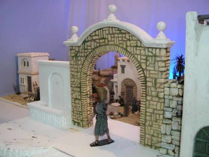

Muchísimas gracias a vosotros por vuestros comentarios, voy a tratar de responder a cada una de vuestras preguntas, una a una.
Suny: Lo que ves en la octava foto, todo es yeso controlado, la arena la pongo al final, cuando ya está todo pintado. He visto tu progresión y los resultados, has dado un gran salto. A ver si pronto tenemos las "Montañas Suny", suena bien.
Pedro Carrillo: Efectivamente, al fondo he puesto un fluorescente de color azul. Ya me hubiera gustado poner el amanecer, atardecer, etc. es una de mis asignaturas pendientes, tenía muchísimas ganas de ponerlo, pero por falta de tiempo no ha podido ser. He representado el día, con dos focos a cada lado y dos alógenos al frente que iluminan al fondo para evitar las sombras.

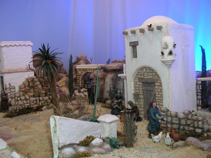

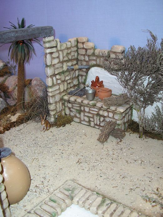

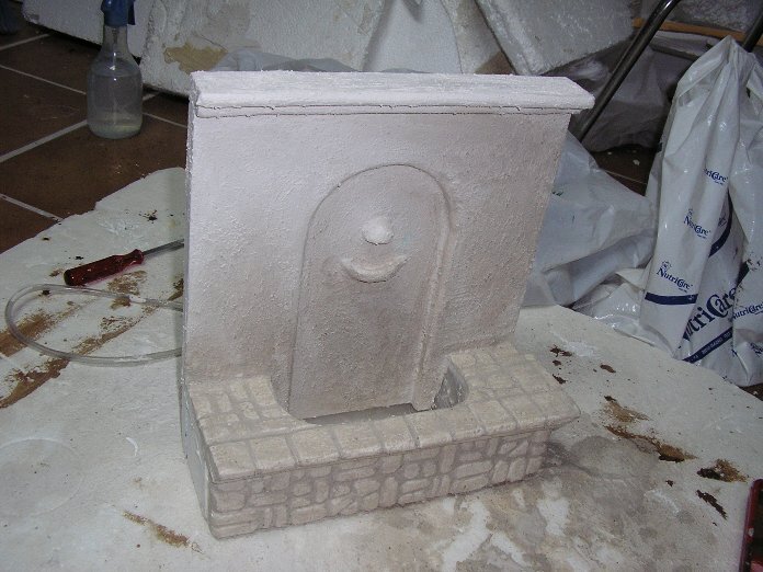

Mapicor: Las piedras del arco, la fuente, las casas, pesebre, patios, etc. están talladas con el cuter, después cubiertas con yeso controlado. Para la pregunta de las piedras entra aquí https://foro.belenismo.net/forums/thread-view.asp?tid=2162&posts... espero que te ayude.
J. Ignacio: La verdad es que no tengo medido el tiempo, porque cuando estoy haciendo el Belén pasa muy deprisa, pero te comento. Llevo desde mayo pintando figuras, las terminé en octubre y a finales de noviembre empecé a construir y montar a la vez, tenía las tardes libres durante dos semanas y después los días de fiesta, por las noches, a medio día, así hasta el día 25 que lo dejé todo terminado, vamos que me faltó tiempo.
Espero haber aclarado todas vuestras dudas.

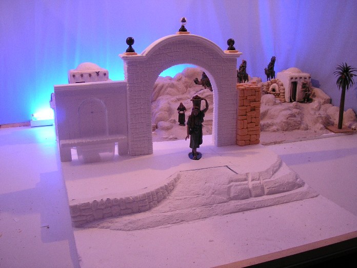

hola migel , las piedra que hay alabera del arco que son echas una a una o son talladas , esta presioso y no beas lo que enseña cuando poneis un paso a paso
felicidades ..........
1782
Hola mi querida Banbi,
Las piedras que están al lado derecho del arco están colocadas una a una, es una pequeña prueba que hice para posteriores montajes, con la técnica que se ha explicado varias veces en el foro.
Un abrazo.
Ya tienes una cosa para poner en el Belén de este año.

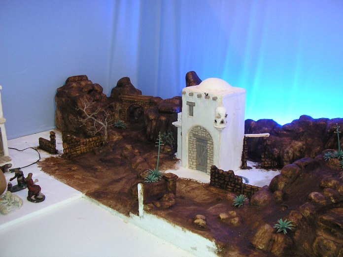

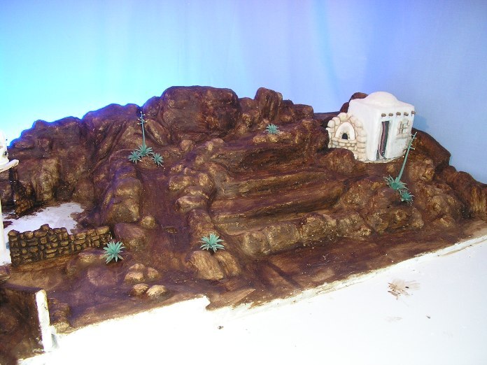

¿me puedes decir que colores has utilizado para pintar las rocas
1782
Hola amiga mamen27,
He aplicado una base de nogalina y después he ido dando pinceladas de gris y beige y después con blanco para dar luz, luego he aplicado verde y rojo difuninado en las juntas y detalles de las piedras.

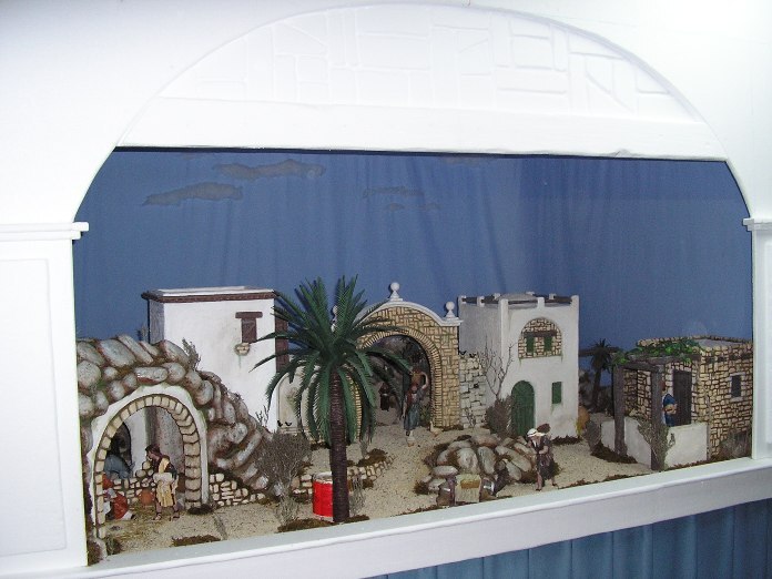

Hola a todos,

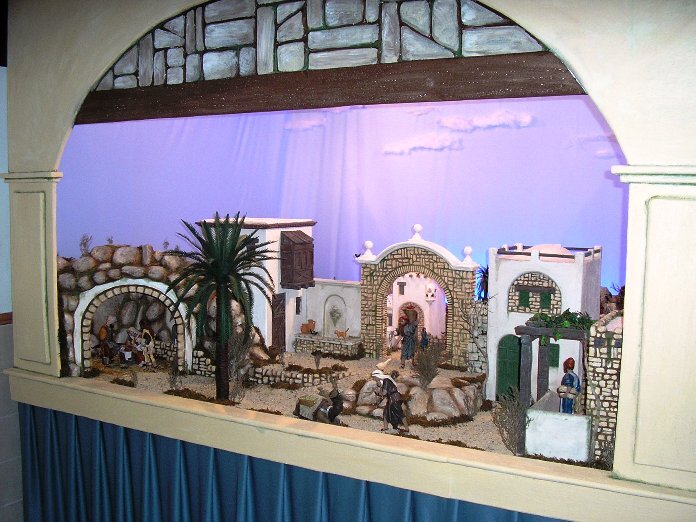

Anda que no le voy a sacar yo partido a mi Belén 2.006, jejejejejeje, este año lo he instalado en la Iglesia de San Pedro Apóstol de San Pedro del Pinatar.
Pongo unas fotos para que veáis como ha quedado, con algunos retoques y musgo nuevo. Espero que os guste.

Pues la verdad que te vas a lucir, enhorabuena.
Torresol como siempre precioso, lo encuentro con mas vegetación ¿cierto?
No sé qué le has hecho perro me gusta más que nunca.
Felicidades.

Muchísimas gracias a todos por vuestras palabras, la verdad es que al ponerle el musgo nuevo se luce más y algún que otro detallito, como un banco para sentarse (se aprecia muy bien en la última foto). A ver si os voy poniendo algún adelanto del nuevo.
