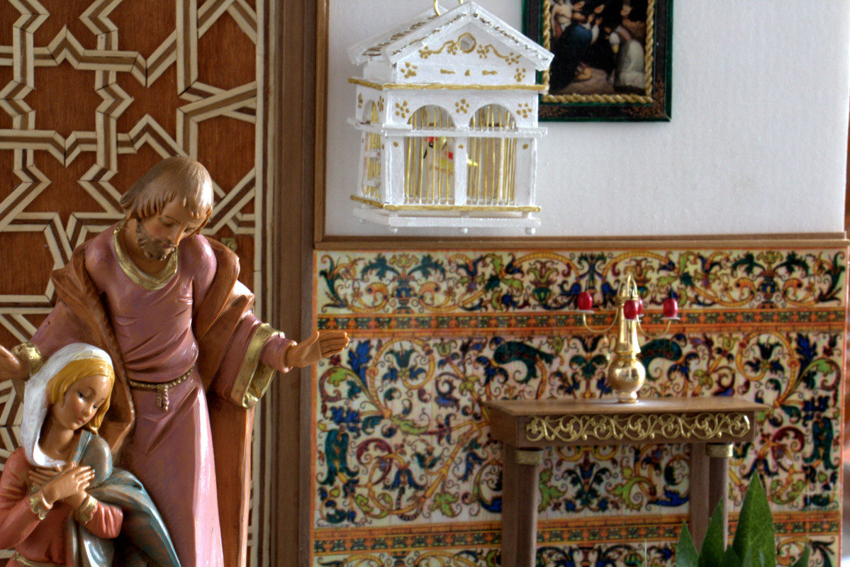

Y por último os muestro el proceso de la jaula de pájaros que no tiene más misterio que hacerse un croquis de la piezas a ir cortando y el taladro del portaminas.
Los arcos los hice a base de lijar con el dremel (y mascarilla). Los palos de polo se lijan de momento.
Y de momento está asi:
Quiero hacerle un trabajo bonito de pintura...
A Artaban, chema, chuscoms y felorz17 les gusta esto.
29
Utrera
2/7/2018 19:49
La jaula avanza...
Tiene 5 cms de ancho y 7 de alto, con lo que en la realidad sería 60 x 85 cms. (escala 1/12)
Le puse molduras para tapar fallos pero han quedado muy agradecidas
Eso si, pintarla es una pesadez y el pájaro... veremos
A felorz17 le gusta esto.
29
Utrera
5/7/2018 19:35
Ya está la jaula
Me he complicado mucho con los barrotes de latón. Hubiera sido más fácil haber usado alfileres dorados con lo que, mojando la madera para que se ablandara y  no se abriera al traspasarla, podría incluso haberme ahorrado los taladros y el trabajo hubiera quedado más limpio. Si alguien lo prueba que me lo cuente.

Ahora me pongo con un mueble consola con patas de tirador de puerta y resto de moldura de mis barcos que quedará más o menos de esta forma

Acabado el mueble.
El cianocrilato se come el brillo de cualquier cosa...
La foto igual de mala que siempre. Prometo algún día sacar el trípode y la reflex
La macetas acabé por cambiarlas porque las amarillas estaban muy mal pintadas. Estan tampoco están bien pero es que la pintura no es lo mio
Las aspidistras a base de recortar hojas de flores del chino. Tan solo buscar que tengan brillo por un lado y no por el otro

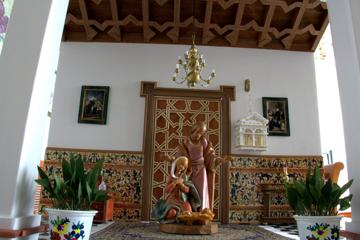

Ya he terminado el diorama.
Perdonad el parón que he dado al post, pero tuve que desalojar el "taller" por algún tiempo
Como véis he variado el frente porque el que tenía previsto con el arco y los arabescos no se adaptaba para nada a la técnica del cartón pluma y yo no me llevo bién con el porexpan y la escayola. Lo intenté pero no me salía nada aceptable, además este es más diáfano y deja ver mejor la cubierta.
Tambien he variado el mueble consola y le he cambiado aquellas patas de latón tan brillante por otras de madera, aprovechando una de las patas para hacer una lámpara que la veis sobre dicho mueble.
La ssolería está hecha con la misma técnica que los azulejos, es decir, papel pegado sobre el cartón pluma, leve rayado de juntas con punzón y barniz cristal.
Las columnas son de cartón pluma que he acanalado por el interior para doblar las esquinas y que no se vean juntas. Las molduras de ladrillo de porexpan al más puro estilo del belenismo tradicional.
Si teneis alguna duda sobre algún elemento no teneis más que preguntar
En esta foto podéis ver la lámpara que comenté antes.
Siento el tener que haber comprado las figuras en Italia, pero el precio fué determinante.
La alfombrala he cambiado por una alfombrilla de ratón porque como os dije no me gustaba la que yo hice.
Se me alvidaba comentar sobre el mueble arcón que está realizado con paneles de marquetería a los que he transferido el dibujo de la madera. Igualmente el trítico que aparece sobre el.
En fin... lo dicho, preguntad y se os contestará
