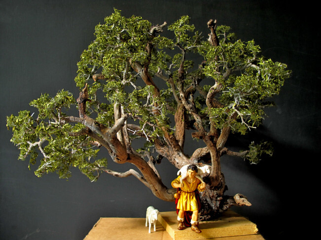

Olivo para figuras de 9 cms.
(IMG_1815.JPG)
Adjuntos IMG_1815.JPG (93KB - 310 descargas)

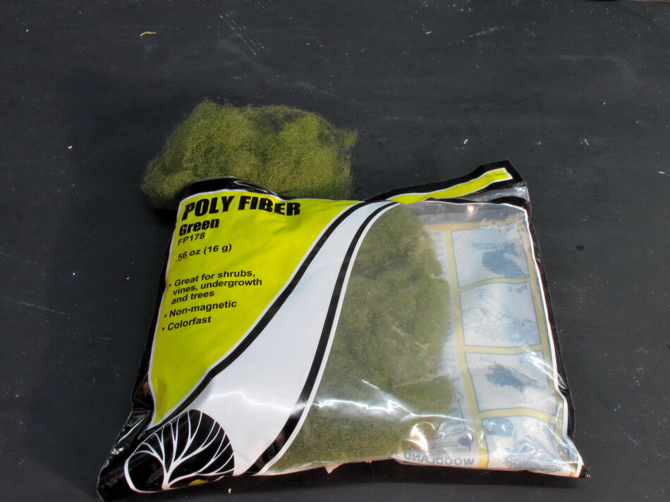

La polifyber es una fibra de poliester que utilizan los maqueteros de trenes, pero puede sustituirse por fibra de relleno de las almohadas (de preferencia en color verde)
(IMG_7893_01.JPG)
Adjuntos IMG_7893_01.JPG (288KB - 324 descargas)
A ALEX.CCS, banbi, fvalver, Gabriel.G y Memen les gusta esto.

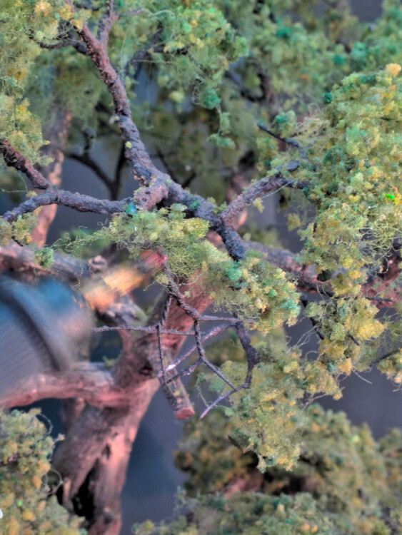

20/2/2015 00:52
Elfollaje pude hacerse con serrín teñido de verde o bien utilizar esponja triturada

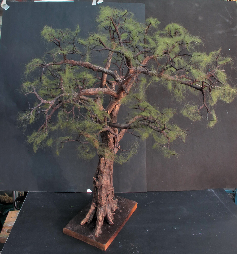

Árbol de incienso (Boswelia sacra) misma técnica
36
comitan chiapas mexico
22/7/2015 19:33
Trato de subir de nuevo la foto
Tronco de raíces unidas entre sí, ramas principales de ramitas naturales y ramas terminales de alambre retorcido recubierto. Follaje de serrín teñido de verde.

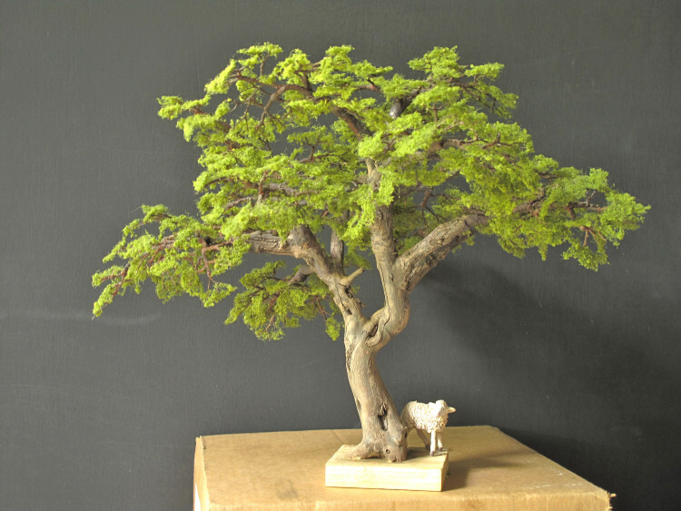

Acacia para figuras de 11cms. misma técnica anterior y follaje artificial adquirido en tiendas especializadas
(IMG_2333.JPG)
Adjuntos IMG_2333.JPG (140KB - 314 descargas)
