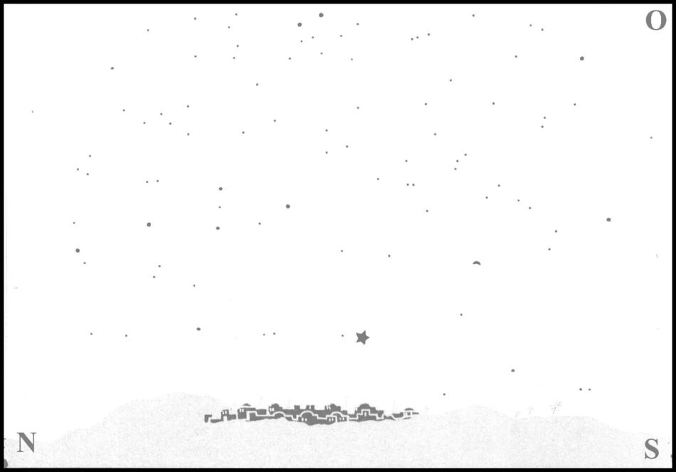

El fondo de mi belén lo hice pintando una tela. La parte superior va en azul nocturno profundo (casi negro) y la inferior en azul nocturno cálido (algo más claro). Las dos franjas de color van unidas por un degradado que hice difuminando ambas capas de pintura aún frescas. Luego le adherí en la parte de atrás varias láminas de carulina craft (puede servir cualquier cartulina flexible y que no deje pasar la luz). En seguida verifiqué varias perforaciones en la tela con punzones de distinto espezor. Por último ubiqué las luces de una de esas instalaciones para los árboles de navidad de modo que quedara cada bombilla justo detrás de cada agujero; las luces las pegué con cinta de enmascarar. Por lo menos a mi me quedó muy vistoso.
La imagen que sigue abajo es una reconstrucción que hizo el Planetario municipal de Medellín de una conjunción planetaria en el año 7 a. C. (cerca de la constelación de piscis si mal no recuerdo) que podría corresponderse con la estrella de Belén. La imágen está invertida y convertida a escala de grises para facilitar el trabajo.
Modificado por Juan Andrés Alzate 12/11/2006 13:16
(MapacieloByN.JPG)
Adjuntos MapacieloByN.JPG (68KB - 229 descargas)

Juan Andres muchas gracias a ti y a todos me a gustado mucho la idea tuya, sobre todo por el plano me has dado una idea estupenda, estaba un poco estancada, voy a probar, a lo mejor resulta que lo condigo muchas gracias
un saludo
