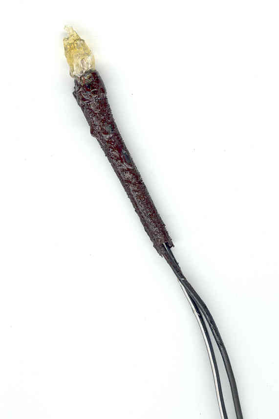

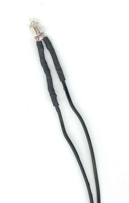

Bueno haber si te sirve estas fotos.
(antorcha.jpg)
(antorcha-2.jpg)
Adjuntos antorcha.jpg (21KB - 406 descargas)
Adjuntos antorcha-2.jpg (16KB - 343 descargas)

484
17/9/2006 09:09
Francisco José el neón de la segunda fotografía es el mismo que utilizo yo para hacer los fuegos de mi belén (figuras de 5cm).
Ahora bien, me ha creado una duda ver la primera de ellas, ¿es el mismo neón al que le has modificado de alguna forma o lo venden directamente así?
420
17/9/2006 22:47
Francisco José , puedes por favor explicar como y con que lo haces.
Muchas gracias por adelantado.
35
Benifaio-Valencia
18/9/2006 08:59
Coincido con Bogú, por favor explica como lo has hecho, creo que tengo una idea, pero es para confirmar, gracias.
331
valencia ( MANISES)
18/9/2006 12:56
Fran venga dí como lo has hecho que tenemos dudas .saludos
388
18/9/2006 16:10
Pues si, es el mismo neón, lo que pasa es que se ha tallado con escayola una antorcha, se le ha sacado un molde con caucho y se ha entrado el led dentro con resina, se deja secar, se pinta el mango y ya esta, funciona a 220 voltios y la luz es rojiza. Podéis poner entre uno de los hilos un cebador gastado, (pues con los nuevos no suele funcionar), y así hará la intermitencia del fuego.

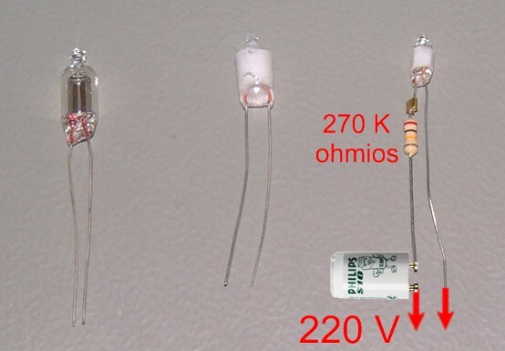

933
21/1/2007 19:22
Cebador de fluorescente de 4 a 65 Watios, colocandolo en serie hace intermitencias, si está gastado mejor.
Pruebalo asi:
(neon y cebador.jpg)
Adjuntos neon y cebador.jpg (38KB - 443 descargas)

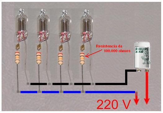

Tengo una pregunta para los expertos, que espero puedan contestarme; es la siguiente:
Amén de reinvindicar que la idea del cebador gastado me parece genial, preguntar si un mismo cebador se puede conectar a todos los neones de una zona del belén (7 u 8) con un resultado satisfactorio.
Pablo.-
220
Sicilia (ITALIA)
11/2/2007 15:46
Usted, puede hacerlo técnicamente. Las bombillas al neón, con las resistencias de carga, deben ser conectadas en paralelo. El cebador debe ser montado en serie al grupo de lámparas. Sobre el resultado no sé contestarte, porque yo utilizo bombillas en miniatura o led, unidos a un circuito electrónico.
Un saludo de Italia
3952
11/2/2007 16:53
Hola Pablo, tanto si te refieres a neones como a led, no tienes problema, si estos van a 220 V. los conectas -como bien ha dicho Aldo- en paralelo entre si, y es en la alimentación de ese grupo donde se conectaría la serie con el cebador, pero si van a 12 V. deberías de poner la alimentación del trafo en serie con el cebador.

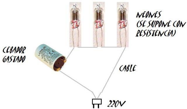

11/2/2007 18:22
he de entender que debo montar un circuito más o menos así, ¿no?
Pd. perdonad el "chapuceo" del montaje. Es lo que tiene el Paint...
Pablo.-
(neon.jpg)
Adjuntos neon.jpg (20KB - 318 descargas)
220
Sicilia (ITALIA)
11/2/2007 19:16
Tienes que conectarlos así:
la línea azul y aquella negra tienen que entenderse como conductores eléctricos con vaina de protección.
Los cuadratines en gris son los empalmes.
Me disculpo con Pitagorin para haber utilizado a uno su foto y de la haber modificado.
Un saludo desde Italia
Modificado por huésped extranjero 11/2/2007 19:26
(lampadine neon con starter.JPG)
Adjuntos lampadine neon con starter.JPG (27KB - 472 descargas)
221
11/2/2007 19:24
Muy buena aclaración, huesped extranjero, siempre una imagen dice mas que mil palabras. Gracias.
11/2/2007 19:27
muchas gracias, Huésped extranjero.
Ahora lo dificil es salvar la distancia entre cada uno de los neones... todo se andará
Pablo.-
220
Sicilia (ITALIA)
11/2/2007 19:35
Sergio, te agradece de tus palabras, pero conociendo los peligros que se esconden tras el empleo de la tensión de red, de parte de personas a lo mejor no muy listos, prefiero siempre estar muy claro.
220
Sicilia (ITALIA)
11/2/2007 19:40
Pablo, recordado que trabajas con la tensión de red a 220 Voltios y por tanto la prudencia no es nunca demasiada.
