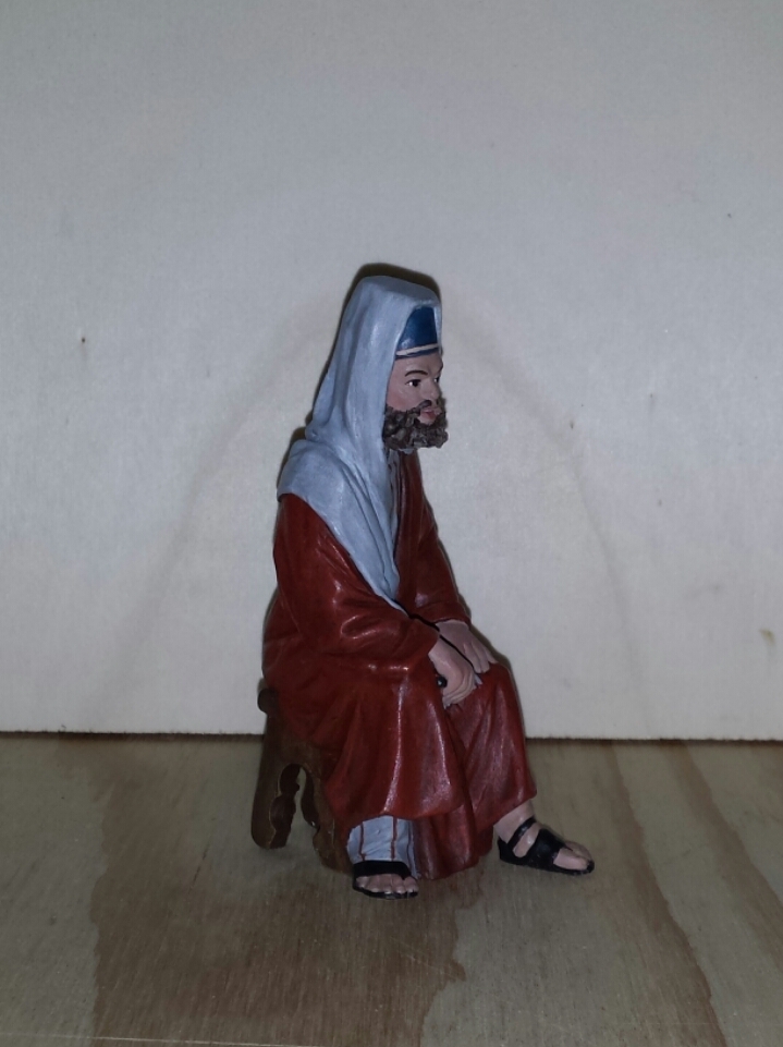

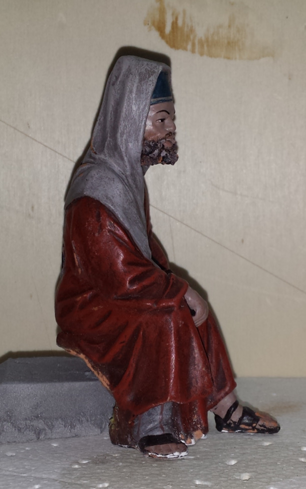

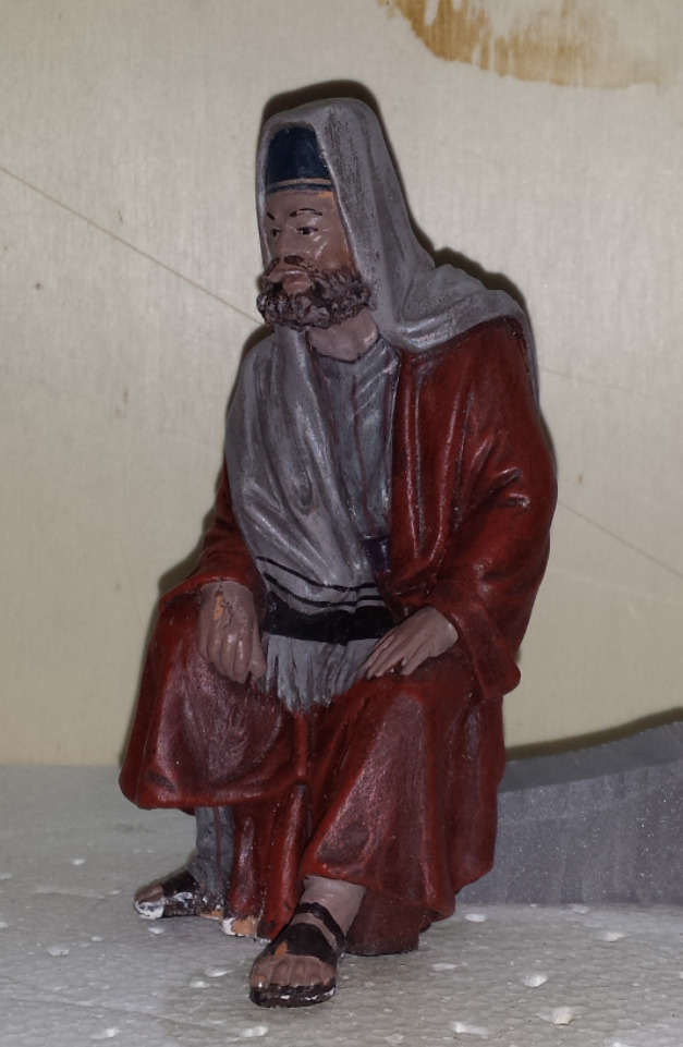

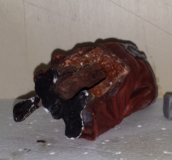

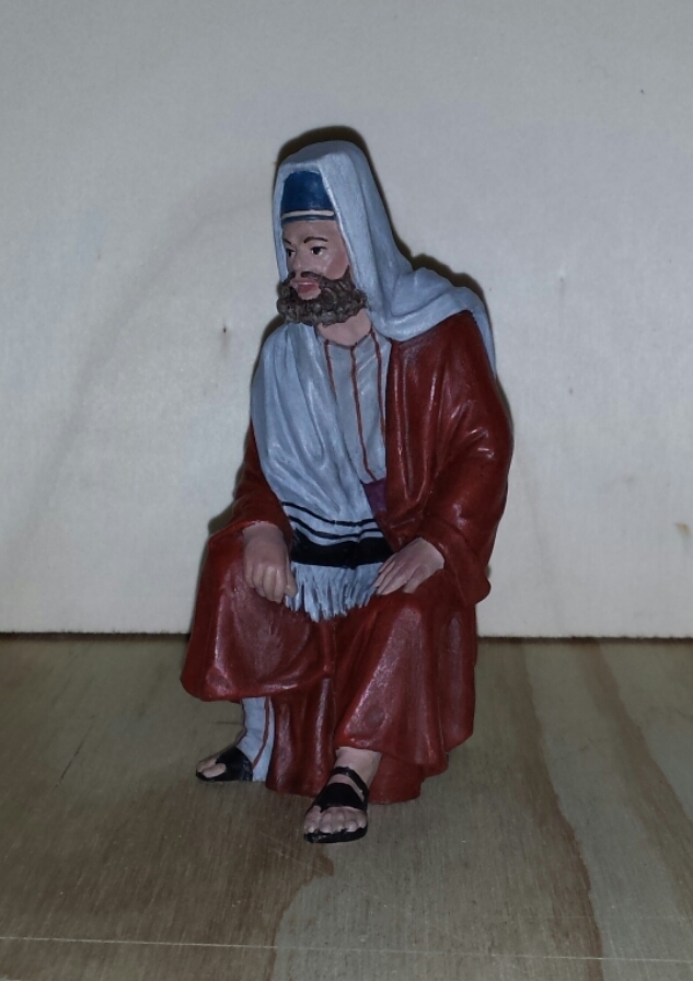

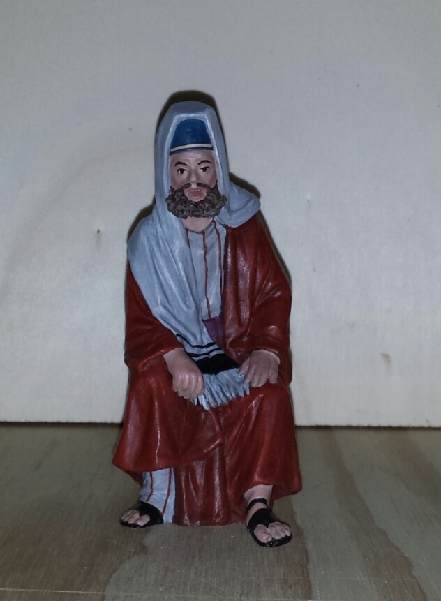

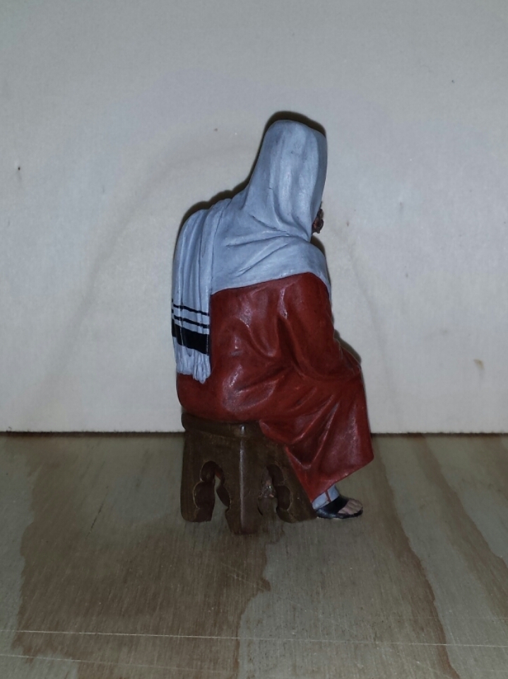

Hola de nuevo,como os dige,aqui va el siguiente y ultimo doctor de Mayo,que he restaurado. En este caso,solo ha sido reconstruir el asiento y repintar toda la figura para darle mas luz....a ver que os parece.
230

724
Guadalajara (España)
Estás hecho un artista!! He quedado alucinado con la técnica de hacer las manos... enhorabuena!
A olibano le gusta esto.
230
maestrazgo de castellon
Gracias Daniel,....es un invento que se me ocurrio y no va mal del todo...pero con un poco de paciencia se puede mejorar,eso si son "irrompibles"jejeje...Un saludo amigo.
A maketero le gusta esto.
348
Castellón de la Plana
Carlos, buen trabajo y enhorabuena, se nota las horas de dedicación que le has puesto.
Un abrazo.
230
Gracias Antonio,a ver si un dia nos vemos y ves las figuras en directo....mejoran bastante...no se ven tan "planas",en cada color suelo aplicar 2 o 3 tonos,pero en las fotos no se aprecia.
Un abrazo.
116
cadiz-alcora
perfecto !!!!! Carlos muy buen trabajo , vas a tener que quitar la panaderia y dedicarte a restauracionnnnnn !!!!! jajajajajja no , en serio enhorabuena !!
230
Jajaja....estas como la de tu foto!!!! Ojala Carmen....pero hay lujos que uno no se puede permitir....de momento solo son hobbies. Un abrazo.
