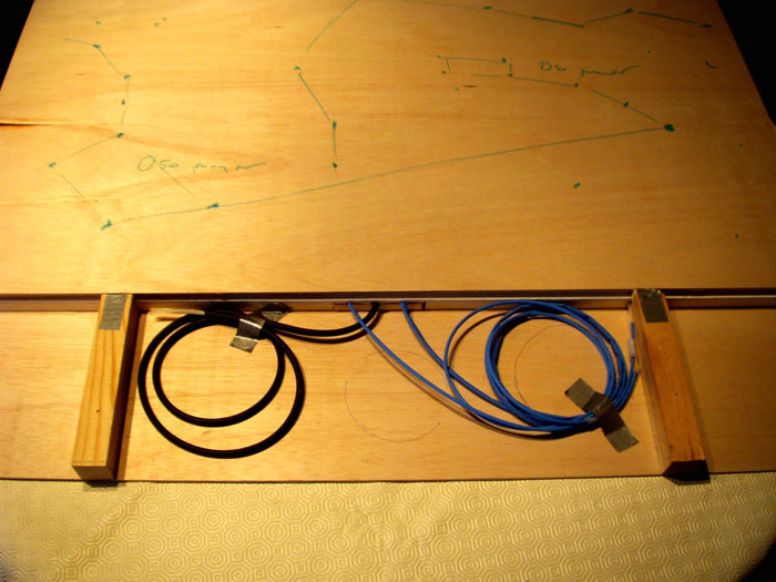

  • Utilización de un celaje compuesto por un conjunto de marcos, con bisagras (si es que te atreves a ello). El marco tendría que estar formado por 4 cuadradillos de 25 mm, mínimo. Cada marco tendría una tapa en tablex blanco por un lado, que es donde taladrarías para conectar fibras ópticas (FO).
  • El cuadradillo del marco que formaría la parte inferior del mismo, debería taladrarse, para permitir el paso por debajo de las fibras ópticas.
  • Instalar en estos tablex un número determinado de taladros de 0,75mm, en donde se colocarían las FO, formando, lo mejor posible, la silueta de alguna constelación. Todas las FO de todos los marcos, se unirían en un solo punto, en donde se colocaría una bombilla LED de 1 a 3W (lo que encuentres en chinos )
Todo lo anterior está reflejado en los dos esquemas que adjunto.
Y continuamos hablando...
(Detalle constructivo de un marco ttÃpico.jpg)
(Esquema montaje de FO en marcos.jpg)

1.- Construcción de 5 marcos con bisagras, con 4 cuadradillos de madera de 25 mm. y tapa de tablex blanco, con agujero en el cuadradillo inferior para el paso de la FO, las medidas las ajustare yo, para que acople marco contra marco.
2.-Realizar taladros con Dremel, de 0’75 mm de diámetro a los marcos de soporte de FO, (tipo i), nº 1, 2 y 4, ya que el 3 y 5 no llevaran FO.
3.- Colocar las FO de 0’75, (1) en los taladros realizados en los marcos 1, 2 (no mas de 20 a 25 FO) y 4 (no mas de 30 FO), formando, lo mejor posible, la silueta de alguna constelación. Todas las FO se pegaran al tablex con cianocrilato o similar y se unirán en un solo punto, en donde se colocara una bombilla LED de 1 a 3 W, (2).

El celaje del artículo tiene un diseño complejo, con estrellas de tres modos independientes de funcionamiento – fijo de luz muy intensa, fijo de luz normal y parpadeante - y esto me parece excesivo para este primer intento. De todas formas todo lo que hagas esta primera vez podrías adaptarlo al diseño complejo del artículo si te animases en un futuro, lo que te quedaría muy, muy bonito. Y con un coste más que reducido.
Pero continuemos con los pies en el suelo.
El LED, salvo mejor propuesta por tu parte, deberías colocarlo en la parte baja del conjunto, es decir donde pones nivel más bajo , que al ser de 240 mm da para ello de sobras. El esquema que te envié proponía la unión de las FOs a la derecha. Pues, no lo pensé bien. Debería estar a la izquierda debajo del primer marco; el más alto. Si colocaras en este parte izquierda la bajada de los RRMM, que dibujé como una pendiente curvada, podrías aprovechar este desnivel para colocar debajo la bombilla.
Un detalle. Los marcos deben ser más cortos que la altura disponible, para permitir la salida de las FOs del marco correspondiente.
Con todo lo dicho, el esquema de montaje varía según la Rev. 2.

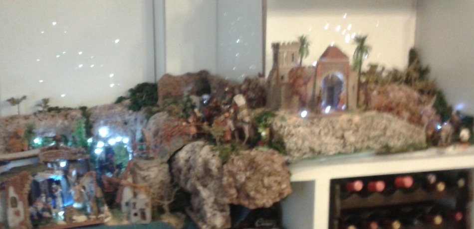

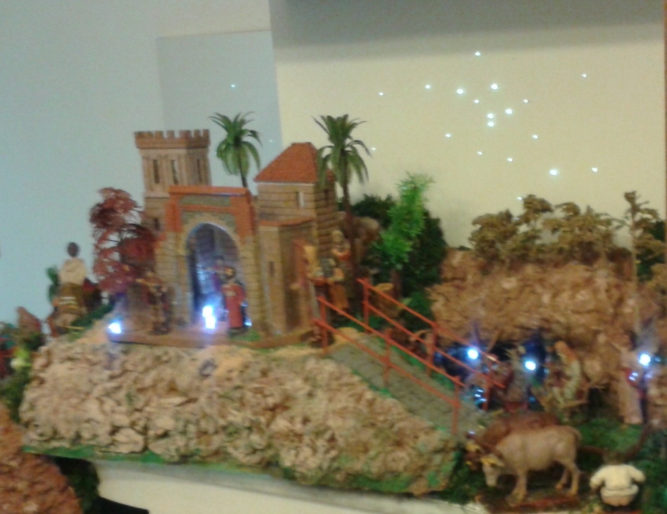

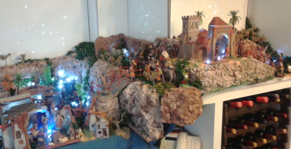

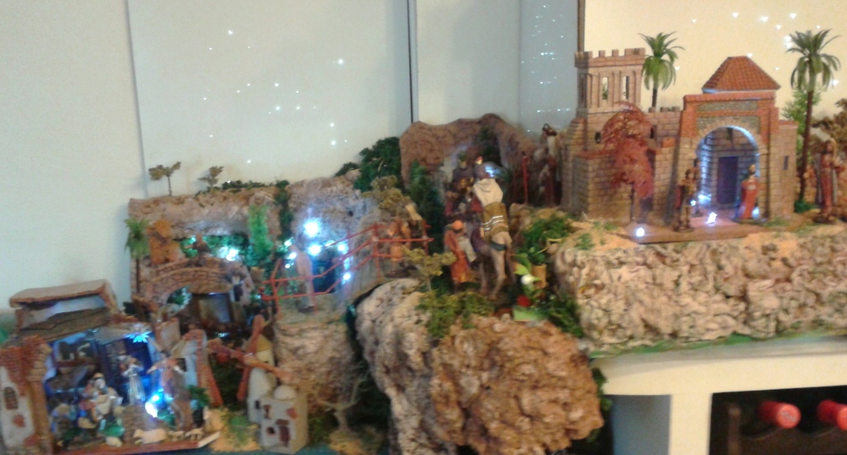

Hola:
El croquis ultimo que te envie, es una revision del que te habia mandado hace algun tiempo, respetando por supuesto las indicaciones que me marcaste sobre la composicion, observaras efectivamente como nuevo, la silueta de un pilar que me comi anteriormente y que deberia ser cubierto por otro marco, pero que este año lo vamos a dejar asi. La cotas practicamente son las mismas, salvo alguna correccion que he hecho despues de medirlo nuevamente.
El diseño no es nuevo de este año, es el mismo diseño que vengo montando desde que le compre en fasciculos a Ediciones del Prado "El Belen".
El Portal, el Puente las casitas de la Aldea y el Castillo de Herodes, venian en piezas y los tenia que montar todos los años en plan provisional para despues de pasada las Navidades poderlos guardar nuevamente en el arcon y el Molino y algunas piezas mas venian en varias partes y tenia que hacer lo mismo. Las figuras son de 11 cm. Este año me he decidido a montarlo todo en plan definitivo pegando todas las piezas a las que me referia anteriormente y poniendolas sobre un suelo realizado con porexpan, de forma de poder guardarla despues en esa cajas maravillosas de plasticos que venden en "Los Chinos".
Las montañas las hacia con trozos de corcho, que aun mantengo guardados, pero vi en internet, "los paso a paso" que ponian algunos artistas y profesionales del Belen, para crear montañas con espuma de poliuretano y lo vi tan facil, (aunque luego no lo era), que esta vez si que me lanze (me atrevi) y al final no me ha salido muy mal, por lo menos a mi mujer le gusta.
El Cielo lo he venido haciendo hasta ahora con papel decorado, pero nunca me quedaba satisfecho, lo veia muy cutre y por eso intento cambiar la manera, que gracias a ti ya la tengo clara y si Dios quiere, es la que voy a hacer.
El Belen suelo montarlo y de hecho este año tambien, en mi salon, en el unico sitio que me permite mi mujer, dicho salon tiene unos puertas-ventanales que dan a una terraza, pero con doble cortina, por lo que la luz en el referido salon es normal tirando a menos, a no ser que despejen las cortinas.
La Iluminacion del Belen, puede imaginarte como era, al no tener ni idea de este tema, yo montaba guirnaldas de bombillitas de colores, que a mis nietos les encantaba, porque parecia una feria y algun que otra bombilla para iluminar el portal interiormente y no veas como se calentaban.
El año pasado le incorpore un rio con agua y una cascada que queda muy bonita y es muy efectista porque se ve el agua correr.

Hola Eugenio: La verdad es que soy un maleducado y también un desagradecido; y no porque lo puedas pensar tu, sino porque lo digo yo, perdóname, te ruego que me disculpes.
Hoy dia 20 de Julio de 2014 he querido entrar en el foro de Belenismo y no he podido, por muchos esfuerzos que he hecho para lograrlo no ha sido posible, me han dado nuevas claves y nada no he tenido suerte, por el momento . Pero si que he podido entrar como INVITADO y dirigirme a mi antiguo post "Solicito ayuda para crear mi CELAJE" para recordar lo mucho que me ayudastes en el tema solicitado por mi. Leo tu toquecito de atención hacia mi persona, con toda la razón del mundo y me pongo a intentar arreglar el entuerto, que creo que no tiene arreglo, por mucho que yo quiera justificarme.
Te envío varias fotografías por correo electronico, que aunque no son muy buenas, te pueden dar idea del resultado, yo soy muy critico conmigo mismo y veo muchos fallos, que tendré que arreglar este año, pero a mis nietos les encanto el resultado final del montaje de mi Belén y eso para mi fue muy gratificante.
Este año tendré que completar el celaje y mejorarlo en todo lo que pueda.
Un saludo y un abrazo muy fuerte. Luis.
(20131208_122358.jpg)
(20131208_130042.jpg)
(20131208_130104.jpg)
(20131208_130118.jpg)
Adjuntos 20131208_122358.jpg (456KB - 220 descargas)
Adjuntos 20131208_130042.jpg (745KB - 202 descargas)
Adjuntos 20131208_130104.jpg (499KB - 193 descargas)
Adjuntos 20131208_130118.jpg (954KB - 179 descargas)
A maketero le gusta esto.
2379
Luis, bienvenido. Bien, por lo que veo conseguiste el objetivo. Felicidades. Siempreviva Sierpes se puede mejorar, como dices pero teniendo en cuenta que las fotografías son siempre inferiores a la realidad, ésta debe ser muy bonita y me alegro.
Cuando puedas, porfa, envíame fotos del conjunto soporte de la fibra óptica.
Y si se trata de mejorar algo y puedo ayudarte, ahi me tienes como siempre.
