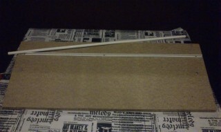

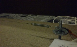

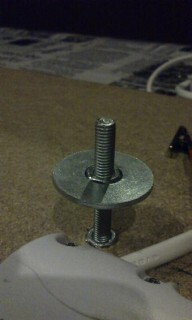

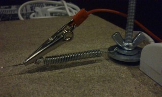

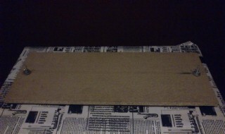

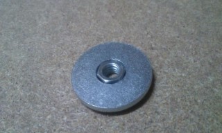

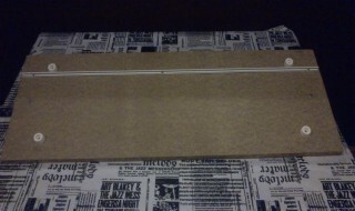

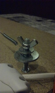

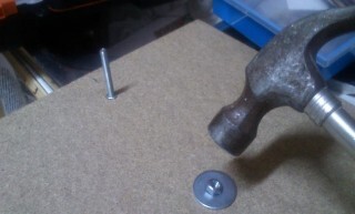

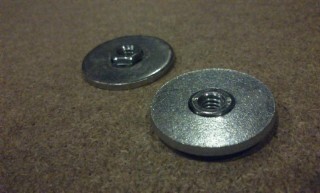

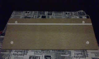

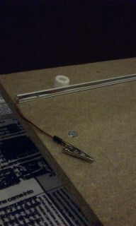

Hola a tod@s. quiero compartir con vosotros una de mis cortadoras de porex, creo que puede ser de ayuda para alguien. Un saludo
(1-Elegimos el tamaaÃo de la tabla.JPG)
(2-Avellanamos por la parte trasera para incrustar el tornillo que sujetara el hilo de nicron.jpg)
(3-Tambien incrustaremos la tuerca dentro de la arandela.jpg)
(4-Para ello necesitamos un martillo, con varios golpes estara fijada.jpg)
(5-este sera el resultado procurando que quede lo mas recta posible.jpg)
(6-En la parte trasera colocaremos una regleta para esconder los cables.jpg)
(7-Tambien en la parte trasera le colocaremos unos tacos que haran las veces de patas.jpg)
(8-Este es el resultado.jpg)
(9-En esta imagen vemos que los cables ya estan conectados al transformador.jpg)
(10-Los colocaremos en el interior de la regleta.jpg)
(11-Dejaremos los extremos de los cables fuera y les colocaremos una pinza que mas tarde ira al hilo de Nicron.jpg)
(12-Cerramos la regleta.jpg)
(13-Pasamos a la parte delantera y colocaremos el transformador.jpg)
(14-El hilo de nicron lo sujetaremos con otra arandela mas pequeeÃa, a la cual le aremos un taladro para fijar el muelle de recuperacion del hilo.JPG)
(15-El siguiente paso sera roscar las arandelas grandes, a la cual le incrustamos anteriormente la tuerca.jpg)
(16-Vista de la arandela grande en el tornillo que alojara el hilo de Nicron.jpg)
(17-Aspecto del hilo ya colocado.jpg)
(18-detalle de las dos arandelas.jpg)
(19-La ultima pieza sera una palomilla que evitara que la arandela pequeeÃa se mueva cuando estemos cortando.JPG)
(20-Detalle de la pinza que lleva corriente al hilo.jpg)
Adjuntos 1-Elegimos el tamaaÃo de la tabla.JPG (14KB - 225 descargas)
Adjuntos 2-Avellanamos por la parte trasera para incrustar el tornillo que sujetara el hilo de nicron.jpg (14KB - 172 descargas)
Adjuntos 3-Tambien incrustaremos la tuerca dentro de la arandela.jpg (15KB - 190 descargas)
Adjuntos 4-Para ello necesitamos un martillo, con varios golpes estara fijada.jpg (15KB - 191 descargas)
Adjuntos 5-este sera el resultado procurando que quede lo mas recta posible.jpg (16KB - 181 descargas)
Adjuntos 6-En la parte trasera colocaremos una regleta para esconder los cables.jpg (14KB - 169 descargas)
