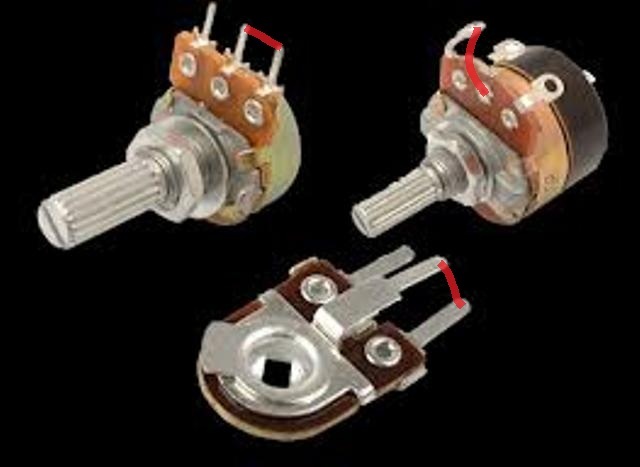

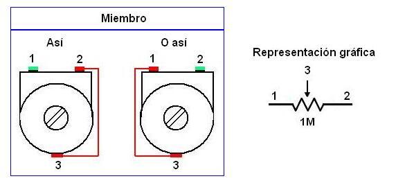

La resistencia variable para regular el parpadeo es posible que te suene más como potenciómetro, el cual te posibilita el ajuste manual de la resistencia y para que funcione en el circuito debes hacer un puente entre el centro y un extremo indistintamente.

(potenciometros 1.jpg)
(potenciometros 2.jpg)
Adjuntos potenciometros 1.jpg (44KB - 237 descargas)
Adjuntos potenciometros 2.jpg (44KB - 251 descargas)
3949
  Dije en la respuesta anterior y quizás no me expresé bien:
  El esquema que has subido en PDF es para parpadeo fijo, pues al no llevar resistencia variable lógicamente no podemos ajustarlo.   En cuanto a la resistencia fija, no va después del neón, va en el otro polo del circuito que alimenta el neón, ya que para que funcione el neón o cualquier otra lámpara necesitamos dos polos.
Solo quise corregir tu afirmación de que la resistencia iba detrás del neón. Después del neón no puede ir nada, la resistencia va antes del neón solo que está colocada en el otro polo que alimenta al neón y que es totalmente correcto, el neón es lo último que va en el circuito.
  El puente de la resistencia variable es correcto.

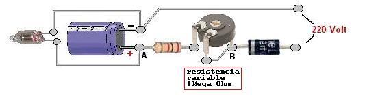

386
Algeciras
Perdón mira te mando el mismo esquema y lo que entiendo yo cuando me refiero a que la resistencia va detras del neón jeje
Bien por otra parte el esquema ultimo que ma has mandado (neon 220 P.jpg) es valido no? si quiero poner dos neones más o tres por ejemplo también es valido verdad?

3949

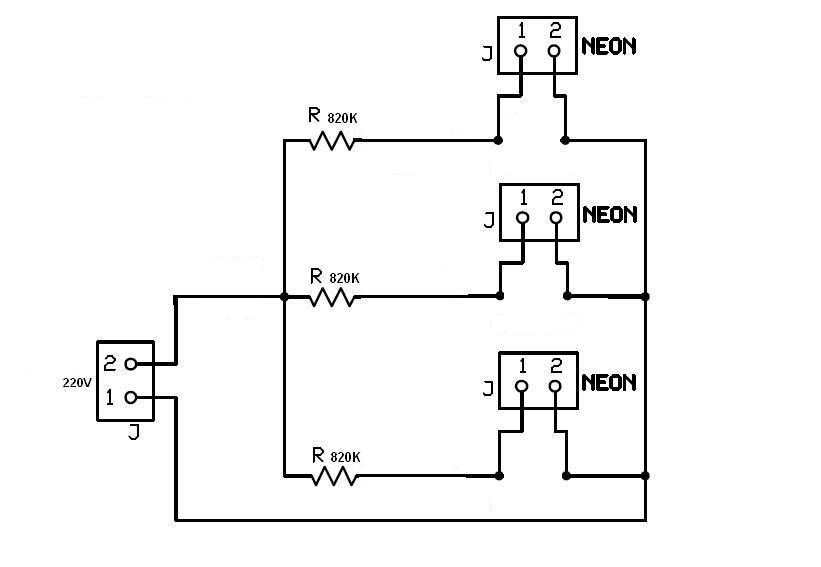

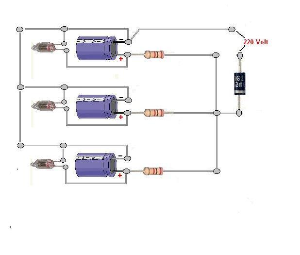

Te mando esquemas para tres neones. Respecto al Facebook....no es mi plato fuerte, no soy de la república del Chat, jeje, y además casi no entro.
(neon 220V-P fijo3.JPG)
(neon 220V-P variable3.JPG)
Adjuntos neon 220V-P fijo3.JPG (24KB - 283 descargas)
Adjuntos neon 220V-P variable3.JPG (29KB - 222 descargas)
386
Algeciras
ok perfecto entonces, el primero para 3 neones con parpadeo fijo y el segundo para parpadeo variable.Por cierto vistes en el anterior esquema de mi post cuando te decía que la resistencia va después o antes jeje y dime en tu opinión cúal de los 2 esquemas eligirías tu mejor para imitar el fuego o los faroles.

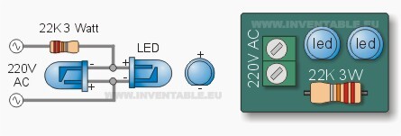

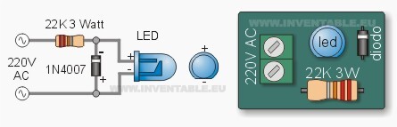

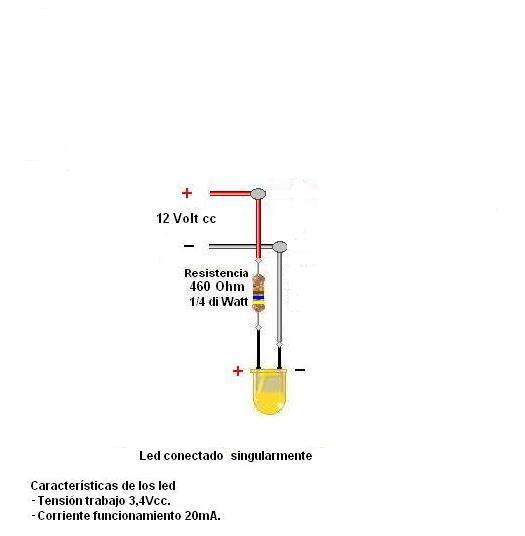

También subo esquemas de conexión de un led.
(LED Alim_12Volt1.JPG)
(led 220V.JPG)
Adjuntos Faradio.doc (39KB - 636 descargas)
Adjuntos LED Alim_12Volt1.JPG (15KB - 238 descargas)
Adjuntos led 220V.JPG (21KB - 651 descargas)

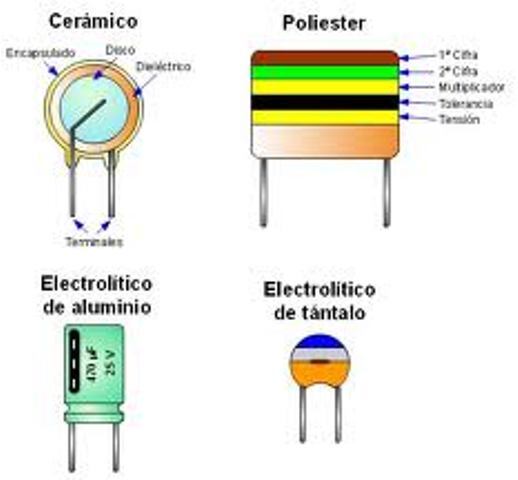

Y otra pregunta es necesarios que la resistencia variable lleve puenteada dos pastillas de las tres en la tienda de electrónica me han comentado que no

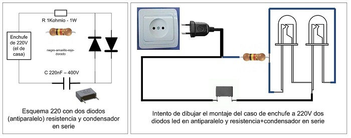

Hola J. David como estamos?? mira probé conectar la luz LED este ultimo esquema que me pasaste y no me enciende, y hize tal cual esta representado. Encontre otro esquema que ahora lo subo por si tambien es válido tu ya me dices ok, y bien respecto a los neones estoy en ello ya tengo todos los materiales y bien me surje una duda en el esquema veo que el condensador tiene + y el - y en la realidad no se como distinguirlos porque las patillas son iguales jeje. Ahh otra cosa para soldar todos esos componentes lo suyo seria tener una placa de esos circuitos impresos pero me pregunto ¿si todas las placas valen o tiene que ser alguna específica? Nuchas gracias.

Mario Diaz - 9/11/2012 12:10 Buenos Díaz. Por favor necesito ayuda urgente he comprado todo los materiales necesarios para el esqquema que tenéis puesto para tres neones pero cuando me han enseñado el condensador de 470nF -400V es enorme de grande he visto en otro esquema pero es para un sólo neon que tenía un condensado de 470nF-160V este mismo condensador se puede utilizar para el esquema de ustedes de tres neones . Muchas gracias
Puedes utilizar el condensador de 160V, si no tiene polaridad es porque es un condensador de poliéster, los que llevan polaridad son electrolíticos, puedes utilizar cualquiera de los dos.
La resistencia variable puedes conectarlo sin el puente, pero yo te aconsejo que le hagas el puente.

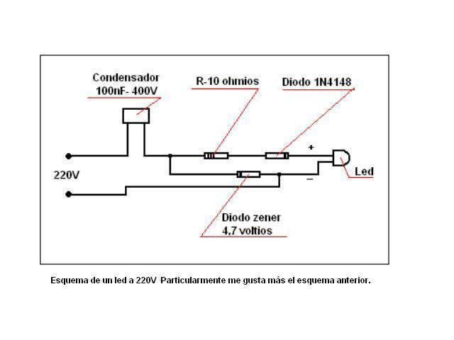

(esquema led220v original.jpg)
(esquema led220v original1.jpg)
Adjuntos esquema led220v original.jpg (14KB - 250 descargas)
Adjuntos esquema led220v original1.jpg (15KB - 260 descargas)
3949

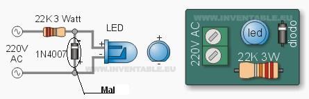

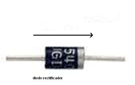

iscoco - 11/11/2012 00:39 Hola J. David como estamos?? mira probé conectar la luz LED este ultimo esquema que me pasaste y no me enciende, y hize tal cual esta representado. Encontre otro esquema que ahora lo subo por si tambien es válido tu ya me dices ok, y bien respecto a los neones estoy en ello ya tengo todos los materiales y bien me surje una duda en el esquema veo que el condensador tiene + y el - y en la realidad no se como distinguirlos porque las patillas son iguales jeje. Ahh otra cosa para soldar todos esos componentes lo suyo seria tener una placa de esos circuitos impresos pero me pregunto ¿si todas las placas valen o tiene que ser alguna específica? Nuchas gracias.

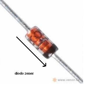

  Debes tener en cuenta la conducción de los diodos, si te das cuenta, los diodos llevan una faja en un extremo para señalizar el cátodo o positivo, si estos no están bien puestos en el circuito, el led no funciona.
  En le anterior mensaje tienes la respuesta de los condensadores.
(diodo rectificador.JPG)
(diodo zener.JPG)
Adjuntos diodo rectificador.JPG (6KB - 224 descargas)
Adjuntos diodo zener.JPG (7KB - 205 descargas)
3949
iscoco - 11/11/2012 01:25 Hola J. David como estamos?? mira probé conectar la luz LED este ultimo esquema que me pasaste y no me enciende, y hize tal cual esta representado. Encontre otro esquema que ahora lo subo por si tambien es válido tu ya me dices ok, y bien respecto a los neones estoy en ello ya tengo todos los materiales y bien me surje una duda en el esquema veo que el condensador tiene + y el - y en la realidad no se como distinguirlos porque las patillas son iguales jeje. Ahh otra cosa para soldar todos esos componentes lo suyo seria tener una placa de esos circuitos impresos pero me pregunto ¿si todas las placas valen o tiene que ser alguna específica? Nuchas gracias.
  No me había percatado de los esquemas que has subido.
  El primer esquema es poco fiable, al no llevar diodo zener para reducir el voltaje, no es muy aconsejable su funcionamiento.
  El segundo esquema es en antiparalelo, más fiable pero te obliga a funcionar con un mínimo de dos led. A ese circuito le pondría un condensador en serie de 220 nF, 400V.

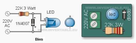

Antes he tenido un error con este esquema, es un antiparalelo también, lo que ocurre es que está hecho con un diodo rectificador y a su vez está invertido, es decir, el diodo rectificador debería estar con la faja hacia abajo como bien indica la polaridad del esquema. Pongo ejemplo.
(led--220.jpg)
(led--220B.JPG)
Adjuntos led--220.jpg (11KB - 214 descargas)
Adjuntos led--220B.JPG (11KB - 212 descargas)
386
Algeciras

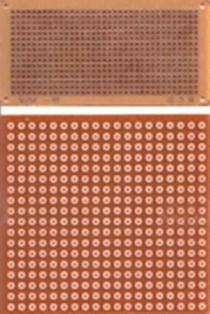

si si perfecto J. David con ese último esquema me va a la perfección jeje ahora los leds mios son de baja luminosidad (los rojitos pequeñitos), si pongo dos de alta luminosidad (que son blancos) ¿tambien funcionaría el circuito este para tales leds? y respecto a soldar los cables y componentes, lo suyo seria tener una placa de esos circuitos impresos pero me pregunto ¿si todas las placas valen o tiene que ser alguna específica? Muchas gracias.
(EV-FASE.jpg)
Adjuntos EV-FASE.jpg (52KB - 243 descargas)
3949
Los led de alta luminosidad son perfectos para ese circuito.
Puedes usar una placa universal para circuitos prototipos.
(placa-universal.JPG)
Adjuntos placa-universal.JPG (47KB - 217 descargas)

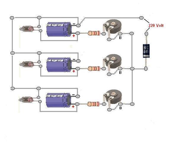

Algeciras

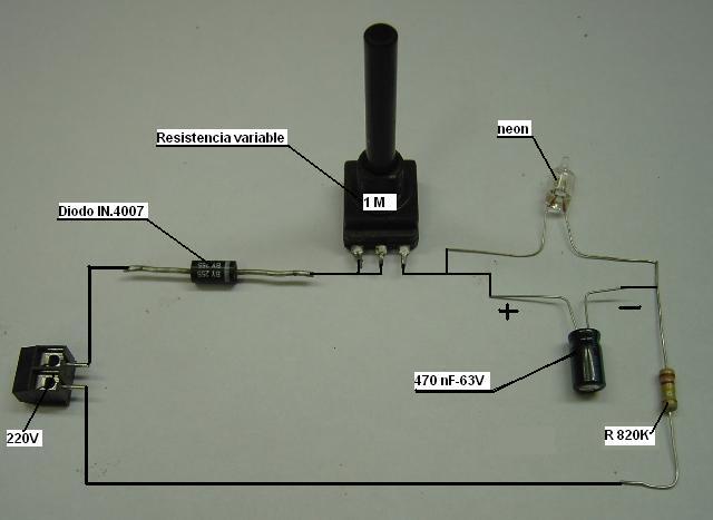

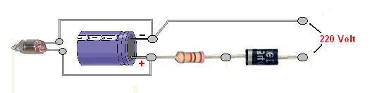

Buenas J. david que tal? zanjado el tema de los leds que me funcionan correctamente, he de decir que no ha habido tanta suerte con el tema de los neones, no se que pudo fallar porque seguí el esquema tal cual está indicado que es el que adjunto a continuación, otra explicación puede ser los valores de los componentes pero no lo se, en la tienda los pedi como apunte en un post anterior, (1 diodo 1n4007, 3 resistencias de 820 K de 1/4 Wattios, 3 Resistencias variables de 1 megaohmios, 3 condensadores de poliester de 470 nf 400v, 3 neones ¿si me puedes orientar por otro lado...?
(neon.jpg)
Adjuntos neon.jpg (38KB - 300 descargas)
386
Algeciras
iscoco - 13/11/2012 02:09

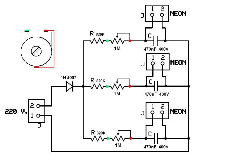

(esquema 3 neones a 220.jpg)
Adjuntos esquema 3 neones a 220.jpg (61KB - 233 descargas)
3949
Ya sabes que el diodo rectificador 1N4007 debe estar instalado con la faja gris hacia adelante, es lo único que seme ocurre como motivo para que no funcionen ninguno. En los esquemas que puse anteriormente se aprecia perfectamente hacia donde debe conducir el diodo rectificador.
Otra cosa que puedes hacer, si te sobra alguna resistencia de 820R se la pones en paralelo a uno de los neones y pruebas haber si funciona.
(neon p 220RR.JPG)
Adjuntos neon p 220RR.JPG (39KB - 265 descargas)

386
Algeciras
Hola J. david he estado mirando y kizas el fallo creo que se encuentra en el condesador pero no estoy muy seguro, verás yo tengo el de 470 nanofaradios a 400 v y en el esquema viene de 470 nanofaradios a 63 voltios. ¿Estará ahi el problema?
3949
No, ahí no existe ningún problema, el condensador de 400V es correcto. A decir verdad -aunque vale- el condensador de 63V es un poco escaso, porque los neones pueden alcanzar hasta 95V en momentos puntuales de arranque.
Intenta descartar averías en algunos componentes, ponle a un neón una resistencia de 820K y lo conectas directamente a 220V, si luce, ya sabes que la resistencia y el neón están correctamente, seguidamente vamos probando más componentes.
Yo me inclino más porque el diodo 1N4007 no da paso de corriente.
