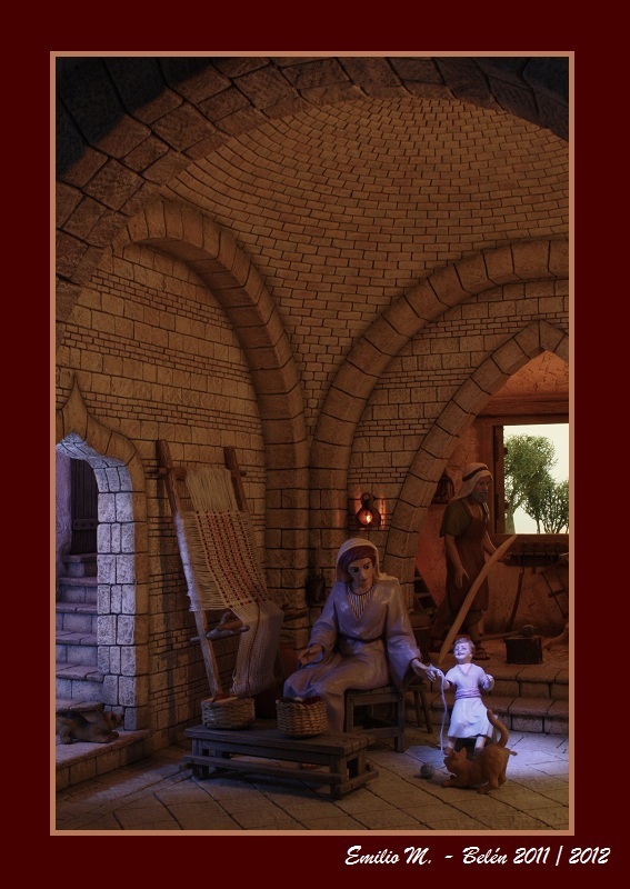

Proceso de construcción del habitáculo donde representé a la Sagrada Familia en el Belén 2011 .

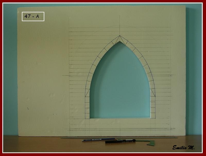

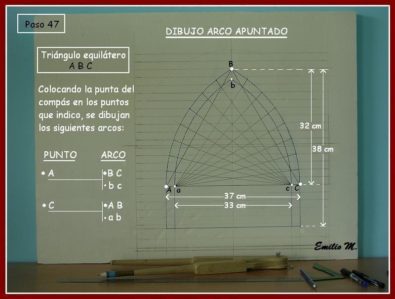

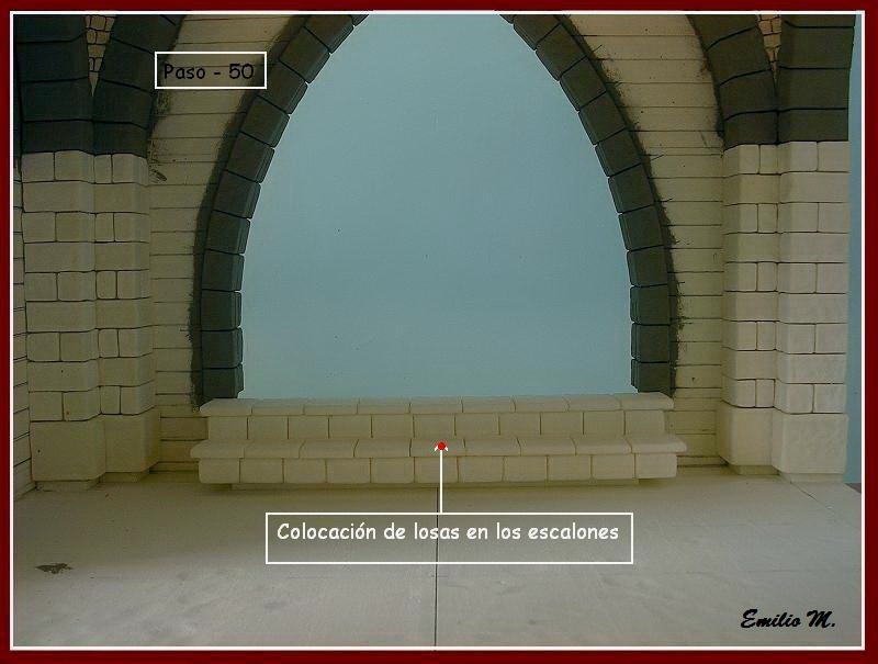

El proceso de construcción lo pongo por el orden que a continuación indico:
  1. Construcción del luquete de la bóveda vaída.
  2. Construcción de los cuatro arcos de medio punto y suelo.
  3. Colocación del luquete, construcción de las pechinas y terminación de la bóveda vaída.
  4. Construcción lado izquierdo, arco conopial, escalera y acceso a la parte superior.
  5. Construcción del arco apuntado.
  6. Resto de construcción del habitáculo.
Un cordial saludo.

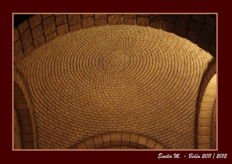

CONSTRUCCIÓN DEL LUQUETE DE LA BÓVEDA VAÍDA

Franklin (frank), gracias por el comentario. Con que me llames Emilio es suficiente.
Contesto a tu pregunta:
¿Tamaño de los ladrillos?
  • La longitud de los ladrillos es igual a la distancia que hay entre las líneas pintadas a lápiz.
  • El ancho de los ladrillos lo sacas dividiendo la longitud que hay entre el primer ladrillo y el último a colocar, y dicha distancia la divides entre el número de ladrillos que desees colocar.
  • A los ladrillos les doy un grosor de 7 mm. Para que no queden uniforme y tengan más realismo, voy intercalando algunos ladrillos con un grosor de 6 y 5 mm.

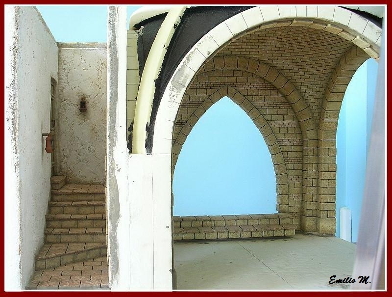

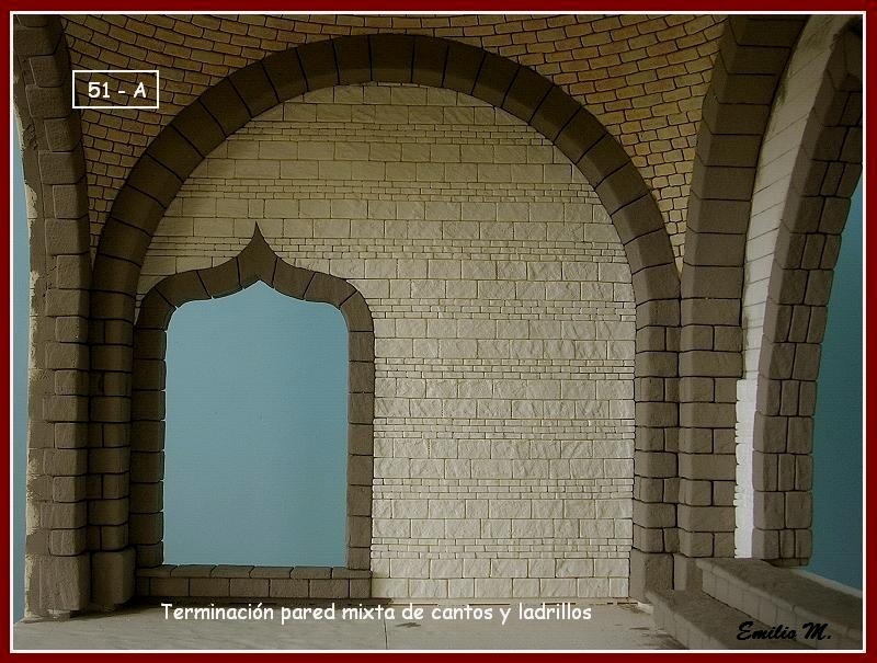

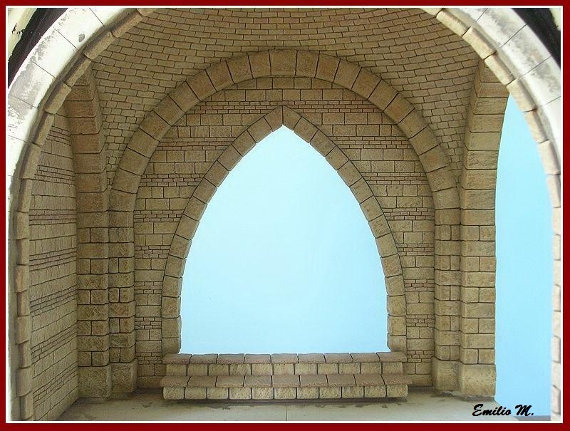

CUARTO TEMA
CONSTRUCCIÓN LADO IZQUIERDO, ARCO CONOPIAL, ESCALERA Y ACCESO A LA PARTE SUPERIOR
(34.- Construcion lado izquierdo.JPG)
(35.- Dibujo Arco conopial.JPG)
(36.- Construccion arco conopial.JPG)
(36-A.- Colocando cantos en arco.JPG)
(36-B.- Colocando cantos en arco.JPG)
(36-C.- Colocado los canto en arco.JPG)
(37.- Acceso planta superior.JPG)
(38.- Escalera acceso parte superior.JPG)
(39.- Hueco escalera.JPG)
(40.- Acceso planta superior.JPG)
(41.- Acceso planta superior.JPG)
(42.- Hueco escalera.JPG)
(43.- Colocacion escayola.JPG)
(44.- Pintado del fondo.JPG)
(44-A.- Primera capa.JPG)
(44-B.- Segunda capa.JPG)
(44-C.- Tersera capa.JPG)
(44-D.- cuarta y ultima capa.JPG)
(45.- Terminado hueco escalera.JPG)
(46.- Puerta hueco escalera.JPG)

Emilio y que altura lleva el arco conopial en total por que veo una distancia de 11 cm pero solo de la parte de arriba del arco pero no la que llega hasta abajo y la puerta que va a la habitacion superior?

Franklin (Frank), la altura que me solicitas que por omisión no la puse en la foto número 35 es de 23 cm.
Un cordial saludo.

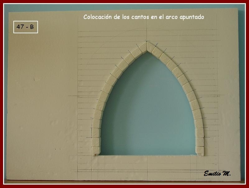

QUINTO TEMA
CONSTRUCCIÓN DEL ARCO APUNTADO
(47.- Arco apuntado.JPG)
(47-A.- Arco apuntado.JPG)
(47-B.- Arco apuntado.JPG)
Adjuntos 47.- Arco apuntado.JPG (119KB - 446 descargas)
Adjuntos 47-A.- Arco apuntado.JPG (78KB - 445 descargas)
Adjuntos 47-B.- Arco apuntado.JPG (86KB - 440 descargas)

Gracias Emilio por tu paso a paso y el trabajo impresionante por lo que veo tus dibujos son de un entendido en la materia, por la perfeccion en las medidas . Hacia tiempo que no entraba aqui en el foro y como siempre he quedado asombrado aunque ya habia visto tu obra.

Franklin (frank), Correcto. El trabajo te está quedando muy bien. Enhorabuena. Un saludo.
Alberto (puerto0408), hay que tener mucha paciencia. Un saludo.

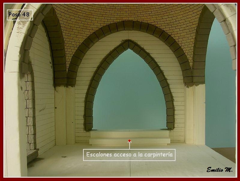

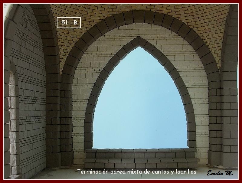

(48.- Escalones carpinteria.JPG)

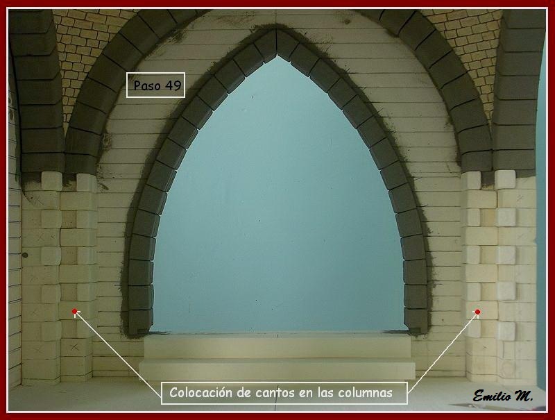

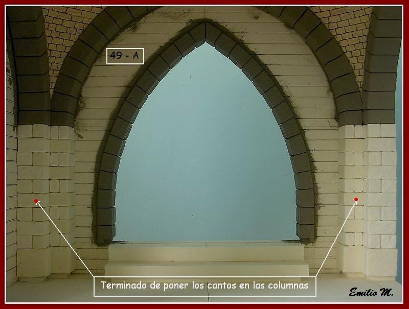

(49.- construccion columnas.JPG)
(49-A.- Construccion columnas.JPG)
(50.- colocacion losas escalones.JPG)

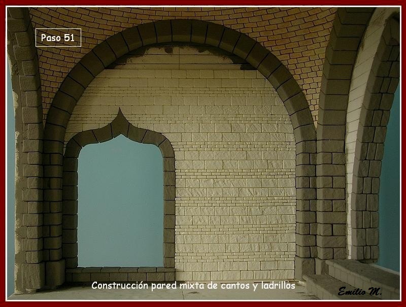

(51.- Pared mxta.JPG)
(51-A.- Pared mixta de piedras.JPG)
(51-B.- Pared mixta de piedras.JPG)
(52.- Preparacion pared derecha.JPG)
(53.- Colocacion hueco escalera.JPG)
(54.- Terminacion hueco escalera.JPG)
(55.- Pintado piedras.JPG)
(56.- Pinatado piedras.JPG)

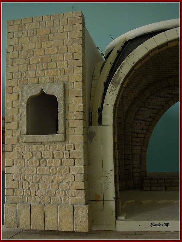

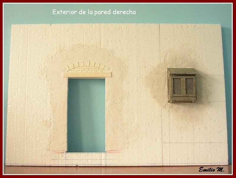

(57.- Exterior pared derecha.JPG)

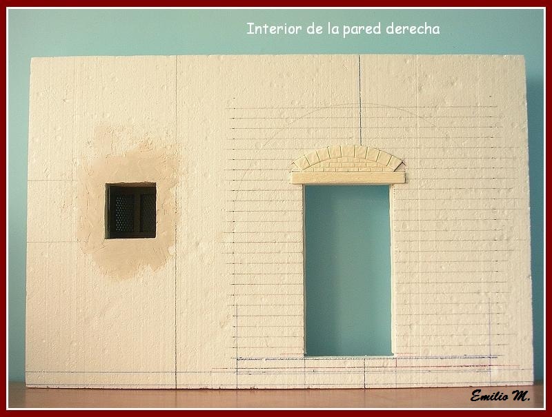

(58.- Interior pared derecha.JPG)
(59.- Colocacion piedras.JPG)

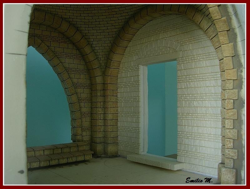

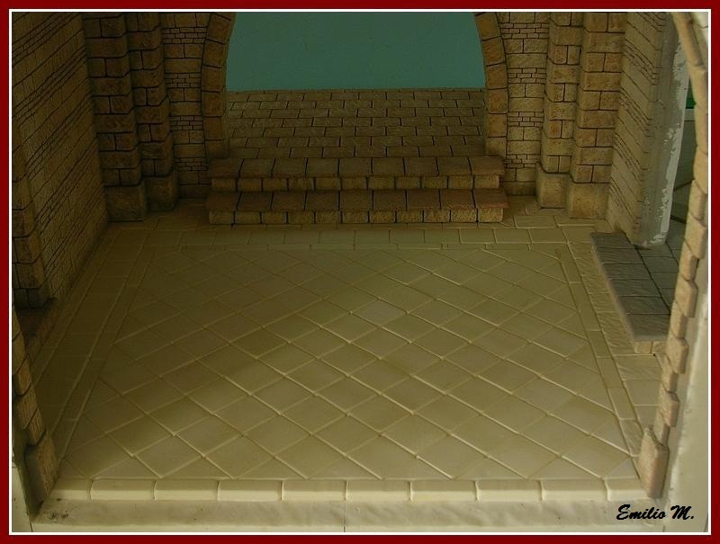

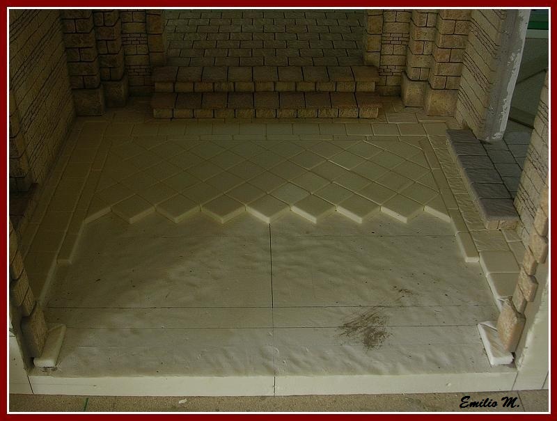

(60.- Poniendo losas suelos.JPG)
(61.- Poniendo losas suelo.JPG)
(62.- tectura losas suelo.JPG)
(63.JPG)
(64.JPG)
(65.JPG)
(66.JPG)
(67.JPG)
(68.JPG)
Adjuntos 48.- Escalones carpinteria.JPG (128KB - 447 descargas)
Adjuntos 49.- construccion columnas.JPG (115KB - 465 descargas)
Adjuntos 49-A.- Construccion columnas.JPG (119KB - 441 descargas)
Adjuntos 50.- colocacion losas escalones.JPG (103KB - 439 descargas)
Adjuntos 51.- Pared mxta.JPG (177KB - 456 descargas)
Adjuntos 51-A.- Pared mixta de piedras.JPG (185KB - 426 descargas)
Adjuntos 51-B.- Pared mixta de piedras.JPG (153KB - 435 descargas)
Adjuntos 52.- Preparacion pared derecha.JPG (198KB - 441 descargas)
Adjuntos 53.- Colocacion hueco escalera.JPG (188KB - 489 descargas)
Adjuntos 54.- Terminacion hueco escalera.JPG (198KB - 426 descargas)
Adjuntos 55.- Pintado piedras.JPG (180KB - 459 descargas)
Adjuntos 56.- Pinatado piedras.JPG (199KB - 451 descargas)
Adjuntos 57.- Exterior pared derecha.JPG (139KB - 441 descargas)
Adjuntos 58.- Interior pared derecha.JPG (155KB - 432 descargas)
Adjuntos 59.- Colocacion piedras.JPG (141KB - 433 descargas)
Adjuntos 60.- Poniendo losas suelos.JPG (135KB - 472 descargas)
Adjuntos 61.- Poniendo losas suelo.JPG (124KB - 436 descargas)
Adjuntos 62.- tectura losas suelo.JPG (144KB - 450 descargas)
Adjuntos 63.JPG (168KB - 451 descargas)
Adjuntos 64.JPG (160KB - 430 descargas)
Adjuntos 65.JPG (154KB - 427 descargas)
Adjuntos 66.JPG (148KB - 429 descargas)
Adjuntos 67.JPG (195KB - 456 descargas)
Adjuntos 68.JPG (114KB - 450 descargas)

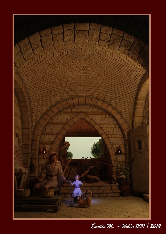

Escrito por Frank, en el apartado de la cúpula y bóveda Belén emore 2010
Para la bóveda vaída del belén del 2011, ¿qué iluminación utilizó?
Frank, en la foto que adjunto, creo que queda explicado.

Frank, contesto a tu pregunta:
MONTAÑA DE LEJANÍA
PINTADO DEL FONDO
Gris azulado clarito : BLANCO + NEGRO + AZUL + OCRE (Al blanco le voy mezclando poco a poco el negro hasta conseguir un gris claro). Al gris claro que he sacado le mezclo un pelín de azul para conseguir un gris azulado clarito.
Al color gris azulado clarito que he sacado le mezclo un poco de OCRE.
VELADURAS
Primera veladura : Una vez seca al tacto la pintura del fondo, barro con una brocha plana toda la superficie de la montaña utilizando un color beige : BLANCO + OCRE (al blanco le mezclo poco a poco el ocre hasta conseguir el color beige) sin llegar a cubrir del todo la pintura dada para el fondo.
Segunda veladura : Una vez seca al tacto la primera veladura, barro con una brocha plana la superficie de la montaña con una muy difuminada capa de color violetas : BLANCO + AZUL + ROJO BERMELLÓN (al blanco le mezclo poco a poco en pequeñas cantidades el azul hasta conseguir un tono celeste claro. Al color celeste claro que he sacado le mezclo poco a poco en pequeñas cantidades el rojo bermellón y va saliendo el color violeta) siempre dejando ver un pelín la pintura de la primera veladura.
Última veladura : Una vez totalmente seca la segunda veladura, barro con una brocha plana la superficie de la montaña con el color violeta, siempre dejando ver un pelín de la segunda veladura; en la cresta de la montaña tiene que prevalecer el color violeta para dar sensación de lejanía.
