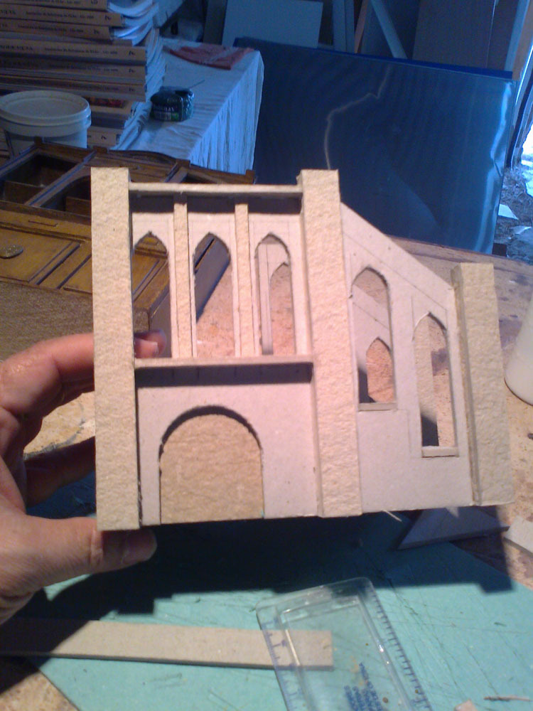

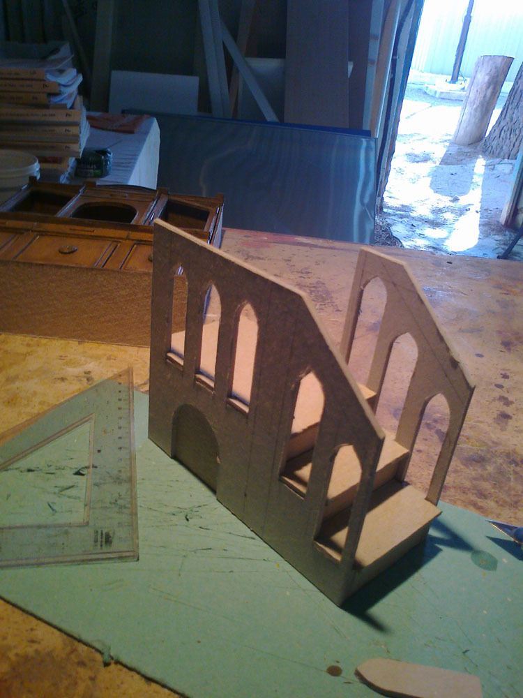

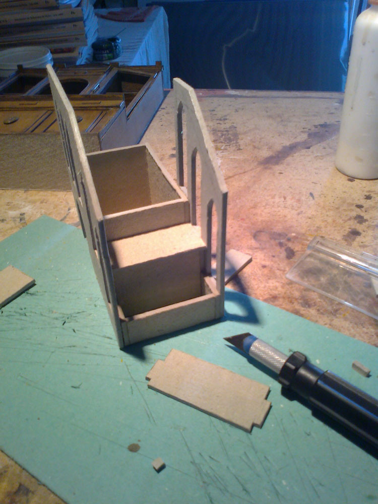

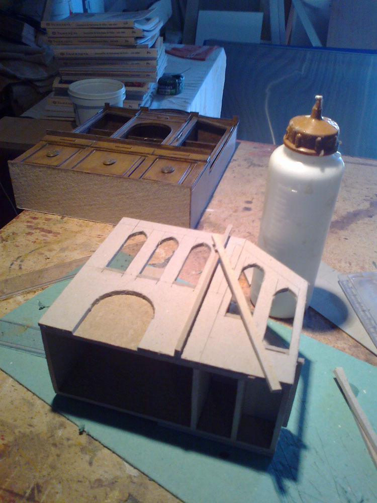

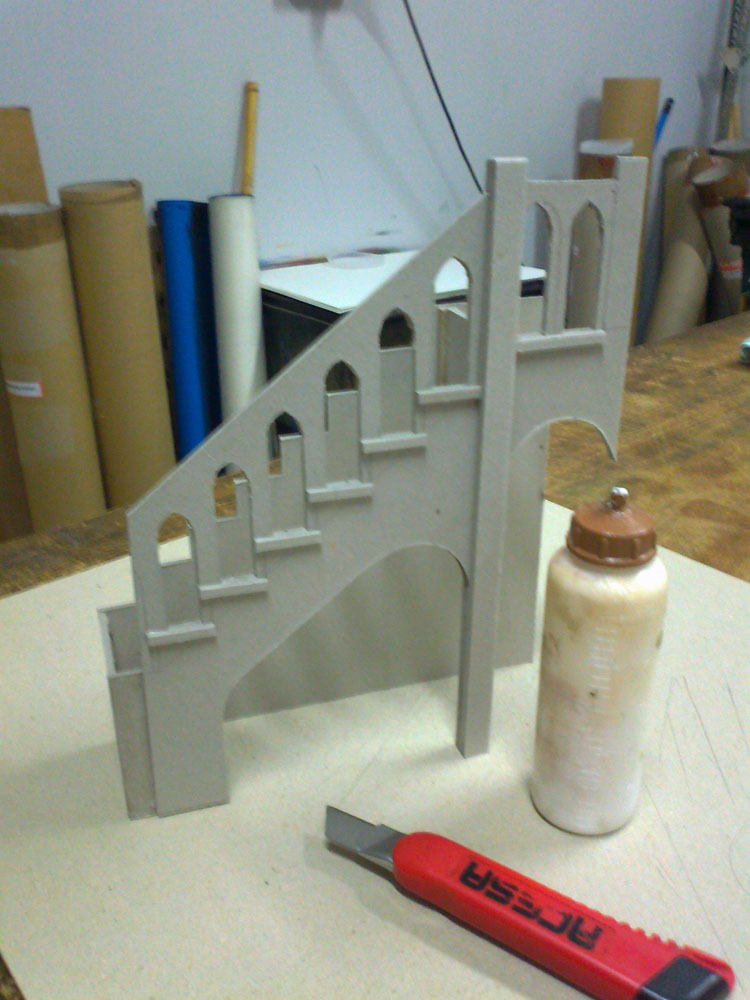

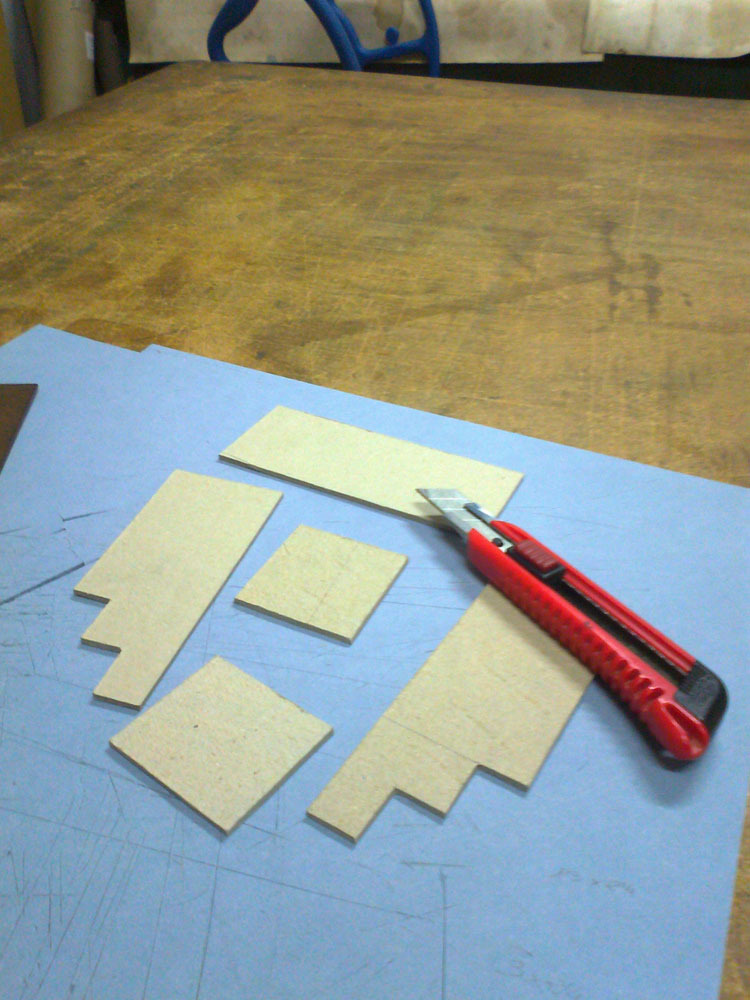

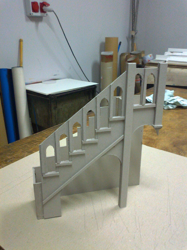

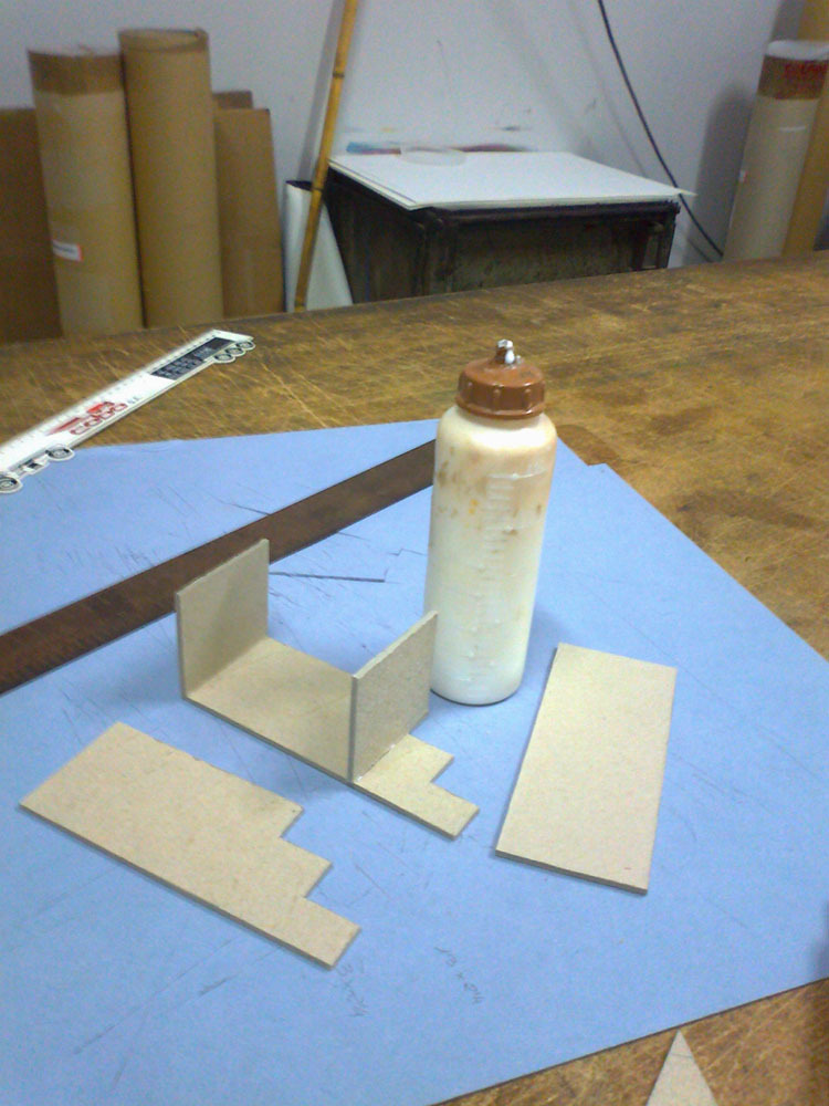

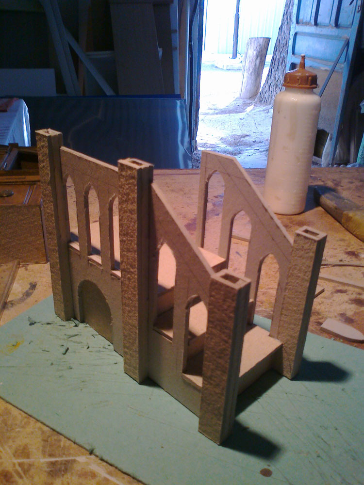

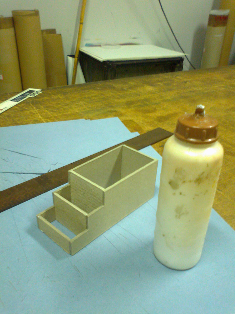

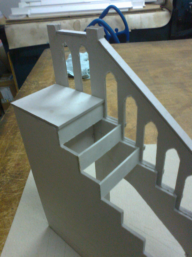

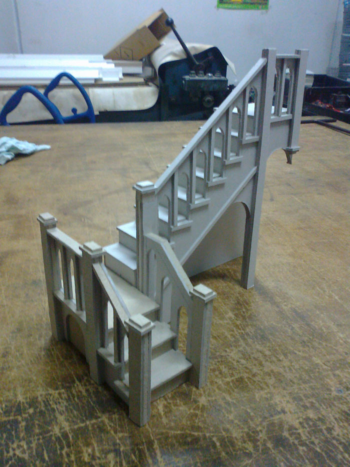

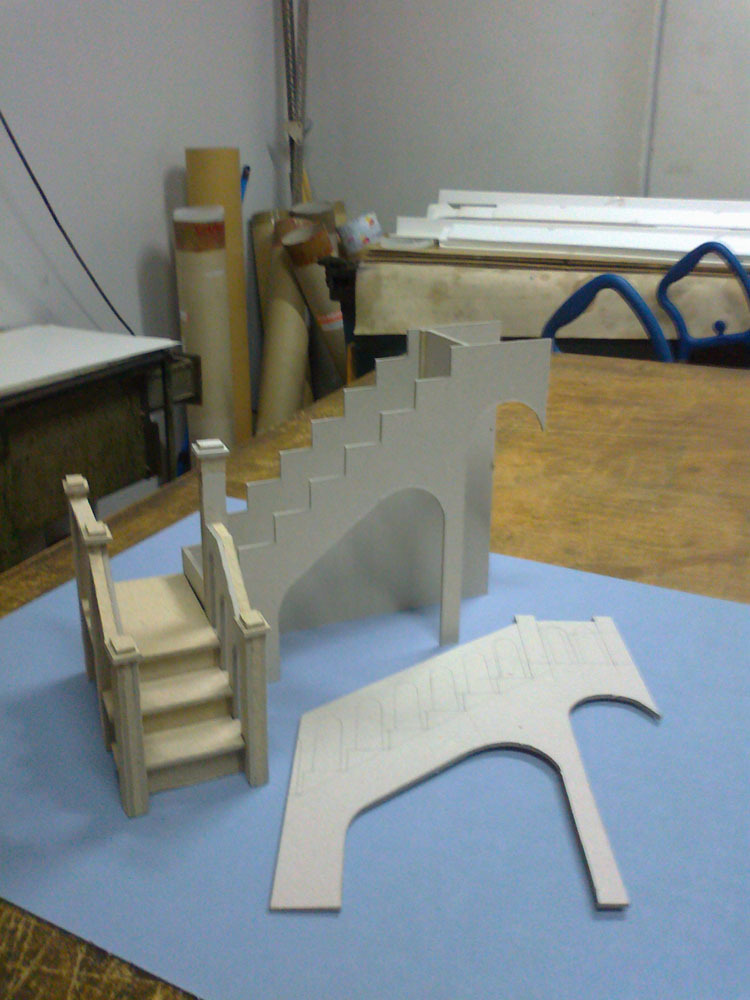

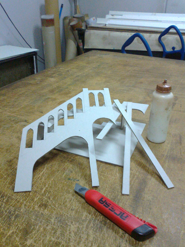

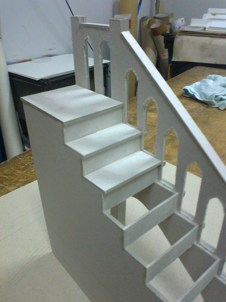

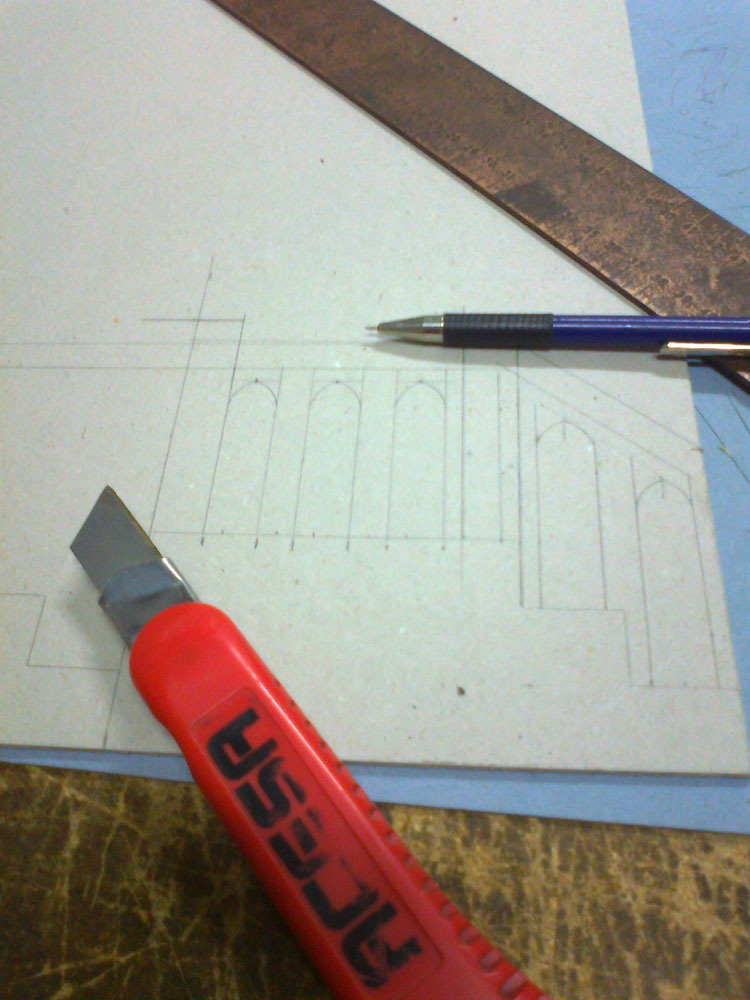

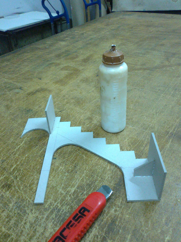

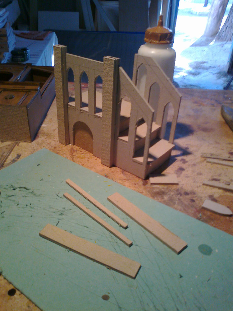

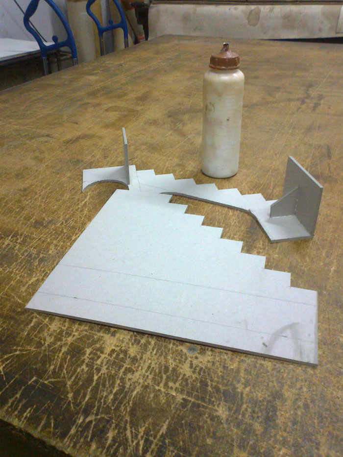

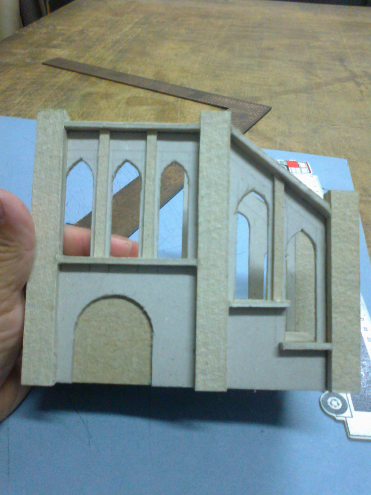

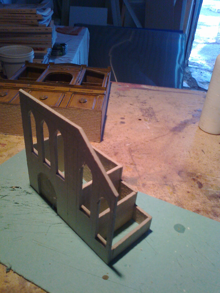

Aqui os subo un proyecto de una escalera tipo clásico, como es normal en mi es de cartón, espero que os guste el proyecto en si, ya que poco a poco con todos los elementos que estoy confeccionando, culminaré un rincón napolitano. Un abrazo desde Elche...

(pegado interior escalones 03.jpg)

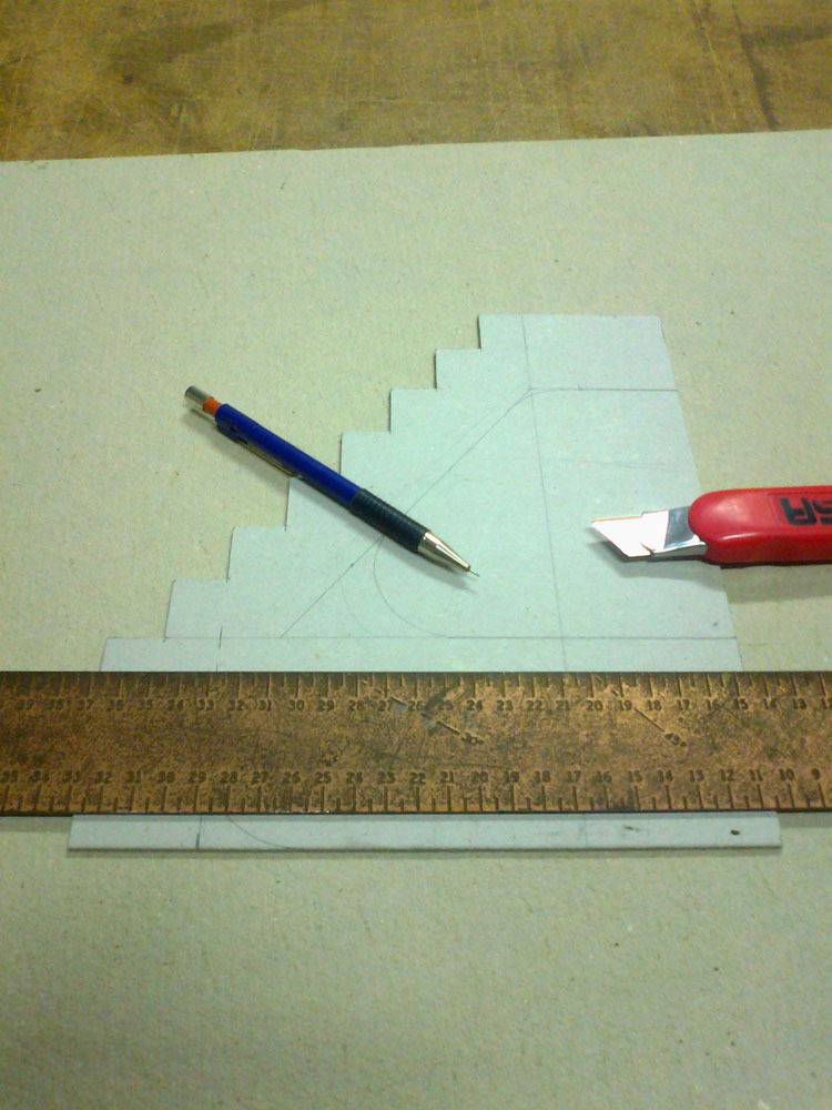

(dibujo lateral escalera 04.jpg)

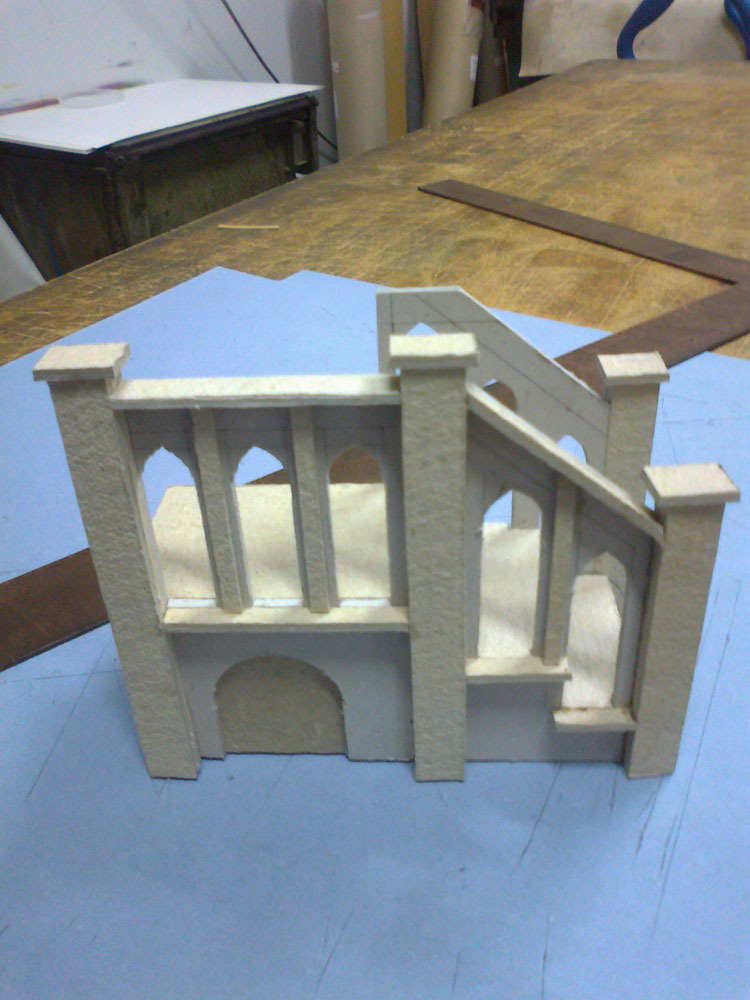

(pegado lateral con hueco puerta 05.jpg)
(tapar y pegar escalones 06.jpg)
(pegar el otro lateral 07.jpg)

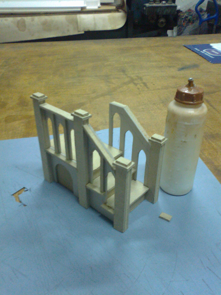

(corte y pegado de pilares escalera 09.jpg)
(pegado de pilares 10.jpg)
(corte y pegado de aristas y pasamanos 11.jpg)
(pegado de aristas y pasamanos 12.jpg)
(corte y pegado tapas pilares 13.jpg)
(pegado adorno tapa 14.jpg)

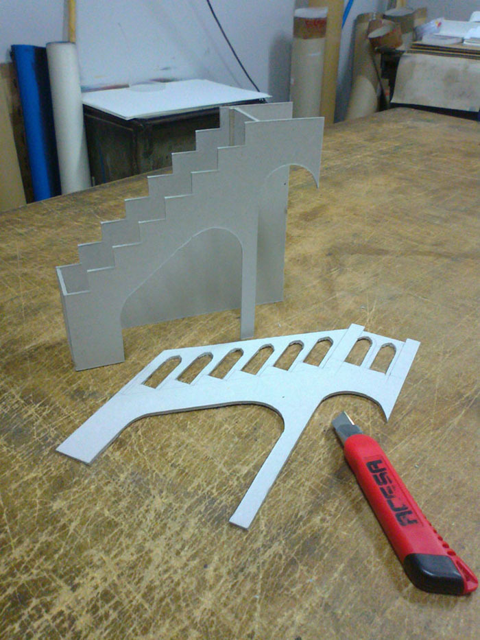

(pegado esqueleto escalera y corte segunda pieza 20.jpg)
(corte huecos ggÃticos barandilla 21.jpg)
(corte barandilla,pilar y huecos 22.jpg)

Adjuntos dibujo lateral escalera 04.jpg (159KB - 251 descargas)
Adjuntos pegado lateral con hueco puerta 05.jpg (162KB - 258 descargas)
Adjuntos tapar y pegar escalones 06.jpg (157KB - 230 descargas)
Adjuntos pegar el otro lateral 07.jpg (178KB - 249 descargas)

Adjuntos corte y pegado de pilares escalera 09.jpg (167KB - 256 descargas)
Adjuntos pegado de pilares 10.jpg (179KB - 236 descargas)
Adjuntos corte y pegado de aristas y pasamanos 11.jpg (169KB - 283 descargas)
Adjuntos pegado de aristas y pasamanos 12.jpg (167KB - 228 descargas)
Adjuntos corte y pegado tapas pilares 13.jpg (166KB - 279 descargas)
Adjuntos pegado adorno tapa 14.jpg (160KB - 245 descargas)

Adjuntos pegado esqueleto escalera y corte segunda pieza 20.jpg (150KB - 253 descargas)
Adjuntos corte huecos ggÃticos barandilla 21.jpg (182KB - 253 descargas)
Adjuntos corte barandilla,pilar y huecos 22.jpg (165KB - 217 descargas)

Que preciso diseño es una autentica maravilla......gracias johan por compartirla.Un saludo

Hola Johan. Un diseño de arquitectura fántastico, una escalera maravillosa y un pap perfecto. Se de lo que hablo que yo quise hacer el mismo diseño de barandilla para la escalera de mi castillo y no me quedó nada bien a pesar de las horas que le eché. No tiene nada que ver con la tuya y eso que intenté el mismo diseño.

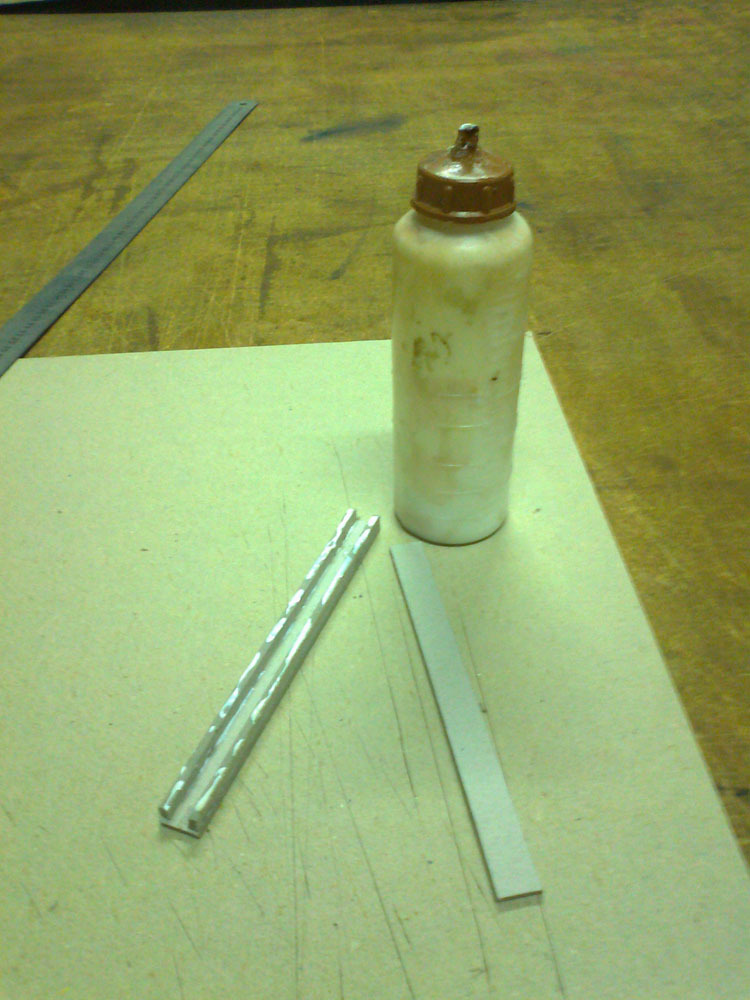

Genial!!! espero poder verla terminada. Como cortas el material? con exacto o con alguna caladora? Si es con exacto eres un maestro y posees un pulso genial...mis cortes con exacto siempre me quedan algo biselados lo que siempre me trae descuadre en mis construcciones.

Muchas gracias a todos por seguir mis trabajos,seguiré con el para que podais ver el resultado final, y espero de verdad que sirva para ilusionaros en vuestros trabajos al igual que los vuestros son un acicate para mi. Un abrazo desde Elche...

Ya se que dijiste en otro post que lo consigues en tu trabajo, pero ¿se podría comprar en papelería ese tipo de cartón?, ¿que grosor usas?
Eres un artista.
¿ Qué tipo de pegamento usas ?. Debe ser ¿ rápidito, no ?.

Gracias a todos de nuevo por seguir mis trabajos, el cartón ya he dicho que tengo la gran suerte de tenerlo en el trabajo, pero si teneis algún kioko cerca que haga encuadernaciones, preguntar si el que encuaderna os lo puede conseguir, ya que las tapas de los libros suelen llevar este tipo de cartón, ¡¡ah Curro!! ya te echaba en falta, la cola es la de carpintero, ¡¡vamos !! la blanca de toda la vida, solo que en un trocito de cartón echas una poca y la dejas un ratito, y ya está ¡¡al dente!!, bueno repetiros que sois una gente encantadora y que os sigo en el foro para motivarme con vuestros trabajos, Antonio ya nos veremos en la asociación que ya tenemos curro,un abrazo para todos desde Elche...
Parla City, Madrid, España
Ese Carton, de color gris y superficie ligeramente rugosa, yo lo adquiría en Valencia cerca de Viveros, eso si, hace muchos años, en una Papelería especializada en Bellas Artes
Lo tenían de varios gruesos, creo recordar que hasta de 7 u 8 milímetros, en planchas de 120 x 60 centímetros
Un compañero de trabajo, que estaba estudiando Bellas Artes fue quien me lo enseño, ya que lo utilizaban como "lienzo" para las prácticas de pintura
Así que no estaría de mas preguntar en Papelerías Técnicas o de Bellas Artes, pues seguro que lo conocen (sobre todo si son antiguas) y si no lo tienen pueden pedirlo

Muchas gracias a todos vosotros por seguir mis trabajos, con respecto al cartón deciros que ofrece mucho juego para el detalle y la construcción de elementos. Claro está no es lo único que trabajo, pero si creo que es un elemento que ofrece muchas posibilidades para crear. Un abrazo desde Elche...

Gracias Isabel por tus elogios, poco a poco iré haciendo el escenario para que lo veais, el cartón pluma tiene una capa interior de esponja dura que no permite hacer algunas cosas, ya que pellizcas al cortar, pero bueno para dar cuerpo a algunos trabajos sirve. Un abrazo desde Elche..

Bueno. Johan debo confesarte que desde que descubrí tus post, no dejo de darle vueltas a la cabeza, sobre eso mismo que la compañera Isabel te preguntaba, es obvio que no es cartón pluma, es más bien cartón rígido yo diría por el grosor que se adivina en las fotos que podría ser el mismo cartón rígido que usan para hacer las tapas de los blocks o carpetas escolares, esos de anillas ya sabéis,,,, que grosor tiene el cartón que usas johan? Por lo que se aprecia en las foto debe estar entre los tres y cuatro milímetros, perdona por estas tontas preguntas, y de nuevo felicidades por esos bellos trabajos, por cierto vi esa carruaje que hiciste, es alucinante, lástima que las fotos fueran tan pequeñas, pero se ve realmente alucinante ese trabajo.

Hola Geko, eres muy observador, si que es bastante aproximado el cartón de las tapas de los libros y los blocs, estos que antiguamente se usaban para llevar la contabilidad, hay de varios grosores pero este que yo uso en particular tiene un grosor de unos tres mm., yo tengo la suerte de trabajar en Artes Gráficas y tengo el material que viene con los palets de los cartones que usamos, que encima son para proteger la carga, asi que reciclando en artes plásticas. Bueno si teneis alguna imprenta cerca darse una vuelta y preguntarles, y si no al del kiosco de cabecera, que seguro que el encuadernador que le trabaje usa este tipo de cartones. Espero haberos servido de utilidad con la información, un abrazo desde Elche...

Ahora os subo las fotos de la escalera terminada, espero que os guste, un abrazo desde ELCHE....
