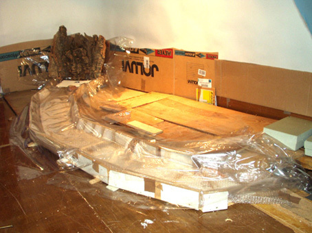

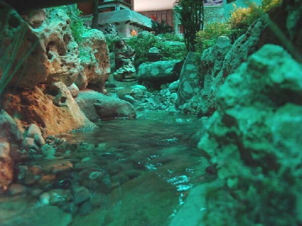

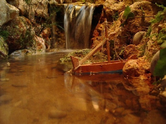

Hoy he completado el río.
Para quién esté interesado en un río de plástico, adjunto fotos en este Tema, para complementar una que puse de años anteriores. Se ve el cauce soporte y el plástico encima, que envuelve la cascada.
Tambien se ve el doble fondo que tapa las luces N-A-D-T del celaje doble. Aquí se ve el celaje de tela. Los paneles de fibra óptica están detrás de esta tela y se apoyan sobre el celaje papel.

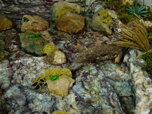

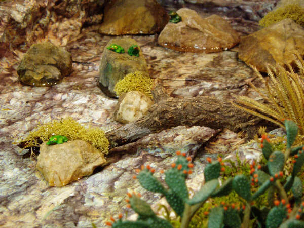

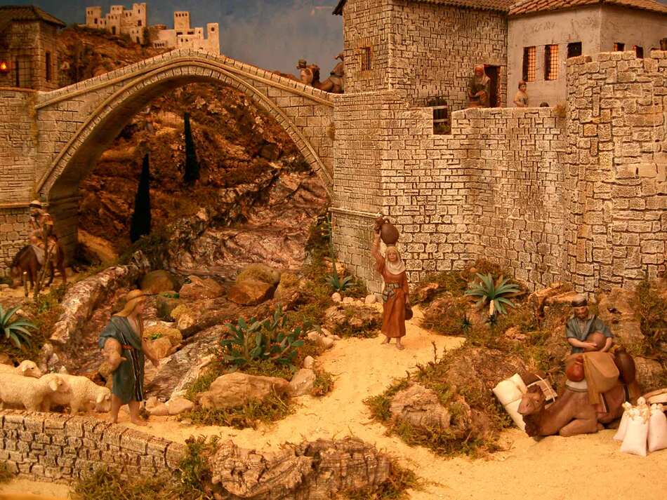

Por cierto, acabo de recuperar unas fotos de un río de plástico de la ABM, pero de otra modalidad en cuanto a forma de montar los márgenes, con simples listones, como ya he explicado en otra ocasión, que ofrezco como otra referencia gráfica.
Modificado por Geni 15/12/2005 00:04
(Rio PM 006.jpg)
(Rio PM 008.jpg)
(Rio PM 010.jpg)
(Rio PM 013.jpg)
(Rio PM 017.jpg)
(Rio PM 019.jpg)
