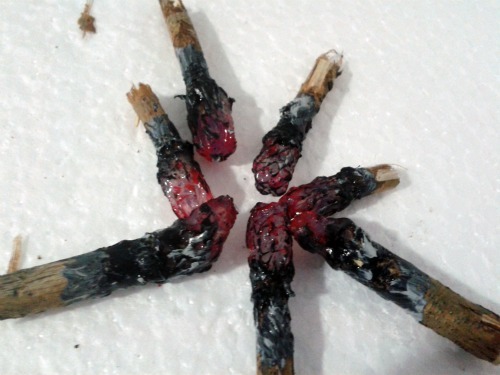

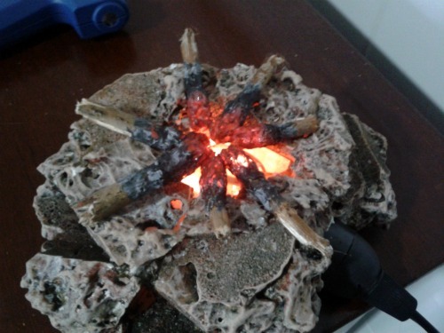

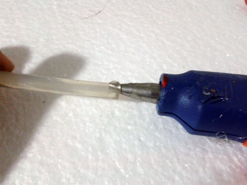

hola os dejo unas fotos de la hoguera que he terminado hoy.....en las fotos podeis ver que aun le falta la ceniza y el hollín a las piedras.ya sabeis que los detalles los dejo para el montaje

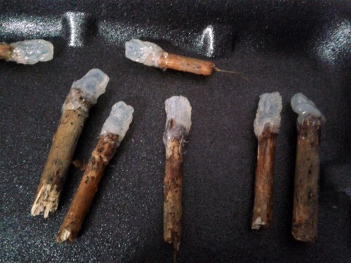

1 cogemos un tubito de silicona las que utilizamos para la pistola
2 con la pistola ya un poco caliente introducimos para hacer un pequeño agujero

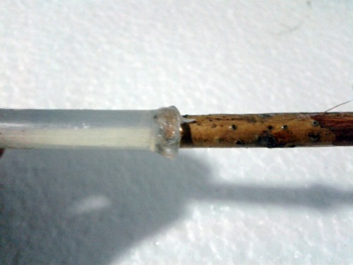

3 sin que se enfrie introducimos un palito de cualquier arbol

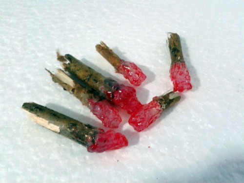

4 cortamos la silicona y tallamos la punta

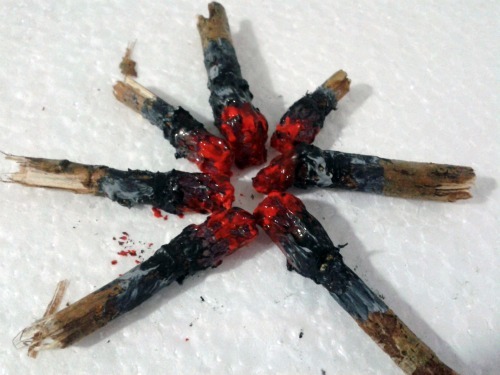

5 con pintauñas le damos una pequeña pasada de rojo a la silicona y en la punta pintura casi naranja
6 a la altura de la silicona y el palito pintamos en tonos negros y grises

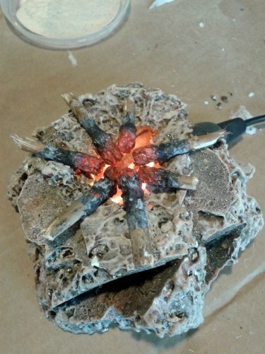

colocamos en el lugar deseado.
espero que os guste
