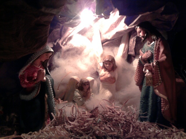

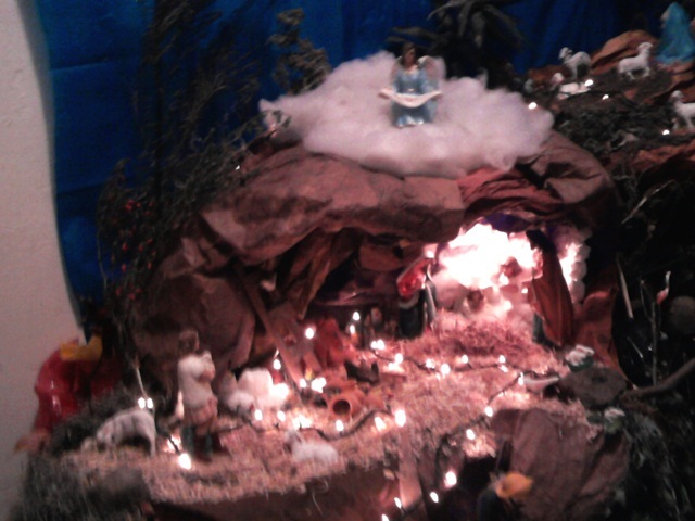

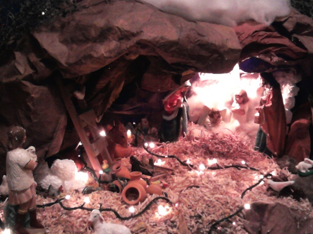

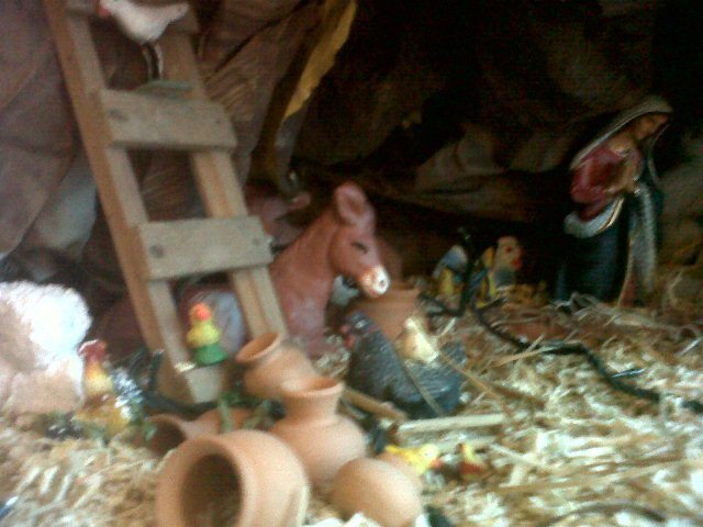

Como me acorde no he terminado este post... adjunto las imágenes del resultado final... me gusto como quedó... por las prisas no lo termine todo pero al final salimos bien librados con el papel roca...
(31 Cueva completa.jpg)
(32 Vista general cueva.jpg)
(33 Interior Cueva Natividad.jpg)
(35 el rinconcito del pesebre.jpg)
(39 Un vistaso al misterio de Navidad.jpg)
Adjuntos 31 Cueva completa.jpg (97KB - 199 descargas)
Adjuntos 32 Vista general cueva.jpg (112KB - 253 descargas)
Adjuntos 33 Interior Cueva Natividad.jpg (83KB - 191 descargas)
Adjuntos 35 el rinconcito del pesebre.jpg (64KB - 291 descargas)
Adjuntos 39 Un vistaso al misterio de Navidad.jpg (93KB - 234 descargas)
