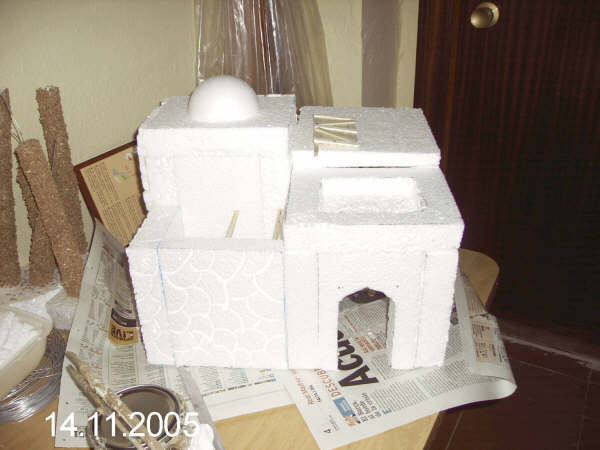

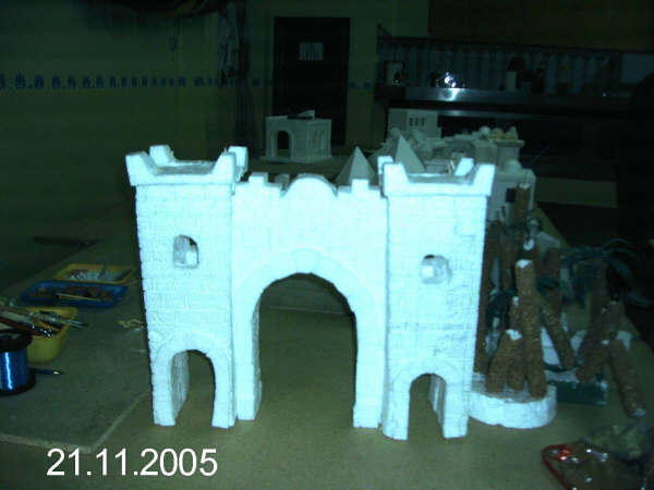

estas son las casas del año 2005
(Pict1596.jpg)
(Pict1623.jpg)
Adjuntos Pict1596.jpg (32KB - 206 descargas)
Adjuntos Pict1623.jpg (31KB - 306 descargas)

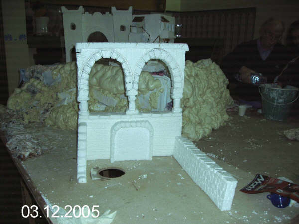

Lo intento otra vez.
(Copia (2) de Copia de PICT1966.JPG)
(PICT1892.JPG)
(PICT1967.JPG)
Adjuntos Copia (2) de Copia de PICT1966.JPG (42KB - 212 descargas)
Adjuntos PICT1892.JPG (31KB - 183 descargas)
Adjuntos PICT1967.JPG (42KB - 206 descargas)

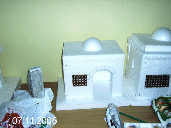

502
Laor, las celosias son del respaldo de una silla vieja.Corte toda la rejilla del respaldo en trozos pequeños y los cosí con hilo
invisible, para que no se desmontara, luego las puse en las ventanas.

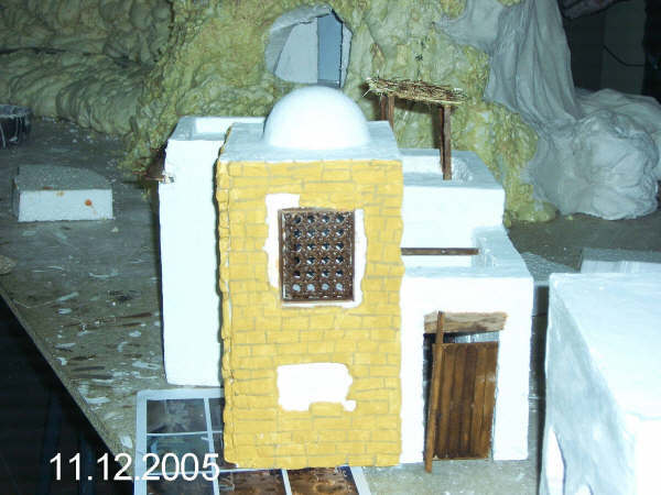

Hola os mando más fotos
(Pict1773.jpg)
(PICT2049.JPG)
(Pict1690.jpg)
Adjuntos Pict1773.jpg (33KB - 170 descargas)
Adjuntos PICT2049.JPG (42KB - 172 descargas)
Adjuntos Pict1690.jpg (29KB - 199 descargas)

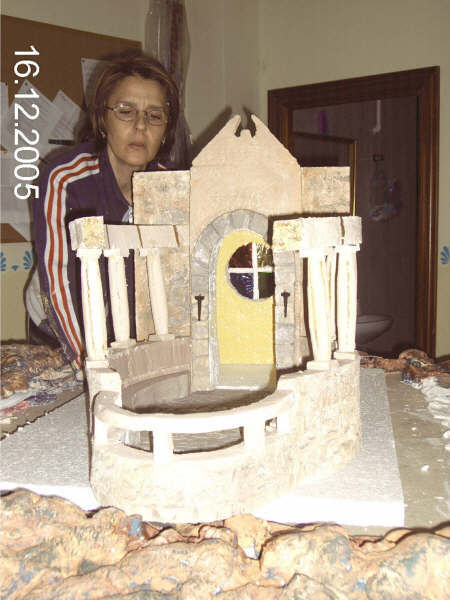

Hola Laor la silla me la dierón totalmente rota, pero como soy la reina de los contenedores de mi zona, la gente antes de tirar algo me pregunta si me sirve para el belen.
Espero que este año vengas a ver el belen de mi falla y veas todo lo que hacemos.

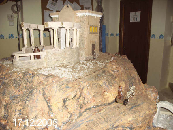

Como soy la encargada del belen tengo que hacer planos, construciones y accesorios para que los dos últimos meses el grupo de trabajo me ayude, las fotos que mando son las casas que hice yo el año pasado, también hice el lavadero, el palacio de herodes y las montañas que son mi especialidad.
Sólo decirte que el palacio me costo un més hacerlo de dicandolo dos horas al día, cuando no se rompía una cosa me salía mal otra en fin espero que este año las cosas me salgan mejor.
Saludos Lolapg.

Hola Caldofrán, me alegra mucho que te gusten mis casas.
Llevo dos años construyendo casas y montañas.
Todas las que ves en primer plano son las que hice yo el año pasado.El belen es grande y necesita muchas.
Saludos Lolapg.
P.D. La de la foto del palacio soy yo.

(PICT2076.JPG)
(PICT2074.JPG)
Adjuntos PICT2076.JPG (46KB - 248 descargas)
Adjuntos PICT2074.JPG (56KB - 178 descargas)

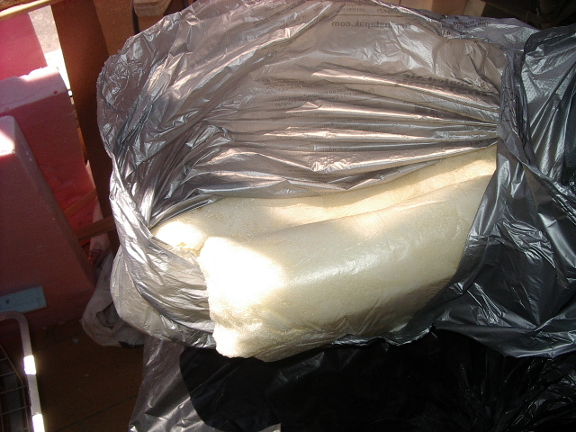

!!!!!!!!!!!!ATENCIÓN RECICLDORES¡¡¡¡¡¡¡¡¡
Hay un excelente material en nuestros buenos amigos los CONTENEDORES que viene que ni pintado para las montañas, es cómo el poliuretano de bote pero gratis: son los rellenos de muchos enbalajes de muchos aparatos que vienen espandidos dentro de bolsas de plástico, cómo una imágen vale más que mil palabras, voy a mi balcón-almacen a sacar una foto y la adjunto. !Qué nadie se ponga nervioso mientra voy y vuelvo¡
(IMGP1063.JPG)
Adjuntos IMGP1063.JPG (252KB - 204 descargas)
2630
Yo lo voy pegando con la masilla-cola que utilizo para todo y al secar queda nuy consistente y nada de peso.

Hola Oriente, tines toda la razón, yo lo utilizo mucho, lo voy recoguiendo durante todo el año.
Salen sobretodo en las cajas de los hornos y las campanas extractoras de las cocinas.

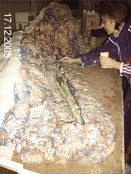

Pilar voy a intentarlo
(PICT1960.JPG)
Adjuntos PICT1960.JPG (39KB - 185 descargas)
502
Pilar sobre la base azul tienes que aplicar los colores como te he explicado.
Intentare buscar más fotos si tienes dudas dímelo.
Saludos Lolapg.
502
Pilar, te mando otra foto para que lo veas mejor.
(PICT1997.JPG)
Adjuntos PICT1997.JPG (45KB - 230 descargas)
