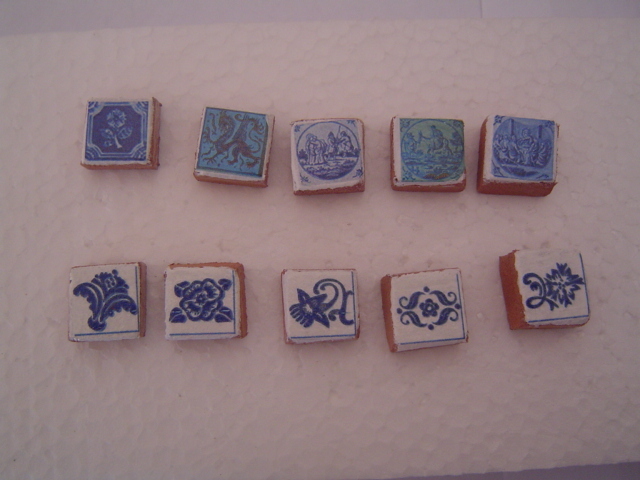

Bueno ya he realizado pruebas y os pongo a continuación las fotos con los azulejos que he realizado. No están muy perfeccionados pues éstos no van a ser colocados, solamente es una prueba de acabado y de aspecto; a lo mejor en la foto no tiene un aspecto muy natural, pero os puedo asegurar que en directo, dan el pego totalmente con un brillo de esmalte estupendo.
He hecho lo siguiente, aunque cuando me ponga a hacerlos mas adelante, trataré de hacer un paso a paso exclusivo de como hacer azulejos:
- Primero tenia unos trozos de porexpan extruido que he aprovechado de 1,5 cms de lado.
- Los he pintado con acrilico terracota y los he dejado secar.
- Los he pintado con acrílico blanco sin llegar a los bordes laterales para que se vea la terracota del azulejo.
- Una vez seco el blanco, he imprimido los patrones que debidamente tratados con Photoshop (cosas de mi hija) los he recortado y pegado con cola blanca.
- A la vez les he dado una mano por encima de cola blanca diluida en un poquito de agua para proteger la impresión.
- Cuando han secado, les he dado dos capas (dejando secar la primera antes) de un barniz brillante que se usa para pegar papeles y transparencias en cristal y vidrio.
-Cuando ha secado, les he dado la última capa de un barniz "high gloss" no sintético, y como estaba protegido el baldosín, no ha afectado al porexpan este tipo de barniz al aceite.
Como no están realizados con mucho cuidado ni con meticulosidad, se ven muchos defectos, pero lo que pretendía con esta prueba era tener seguridad de lo siguiente:
- Que no se corriera la tínta de la impresión al darle barniz.
- Que no se levantase el papel despues de pegado.
- Que el porexpan no se viera afectado y no perdiera textura.
- Que el acabado brillante fuera lo suficientemente creible.
Cuando los vaya a hacer de una forma definitiva (tendré que hacer calculo que unos 200 baldosines) emplearé un papel mas fino para que los bordes de la impresión no resalten tanto y queden totalmente planos, aunque con la distancia en el Belén se difuminarán un poco, pero como yo soy muy perfeccionista quiero hacerlos lo mas real posible.
Bueno ahora las fotos y vuestros comentarios y si me dais consejos sobre que papel o soporte que pueda utilizar para la impresión, mejor, asi no me tengo que ir deambulando de un sitio a otro para encontrarlo.
Muchas gracias por vuestra atención y vuestros comentarios.

Bueno parece que soloha salido una foto, ahi va la otra
(Bocetos Bellln 2011 003.jpg)
Adjuntos Bocetos Bellln 2011 003.jpg (145KB - 229 descargas)

Muchas gracias Santiago por tu consejo. Veré si lo puedo realizar pues tengo dudas de que al tallar las juntas entre azulejo y luego poner el papel de la impresión, tenga el problema de que o bien se rompa el papel o bien no se aprecie bien la unión, además luego habría que pintar la rayita de terracota. También en los dos laterales de la chimenea las teselas van de tres en tres y el diseño no va a ser igual para todas sino que voy a hacer una diseño mezclado, por lo que tendría que hacer alguna virguería para la impresión en Photoshop y yo no tengo ese programa ni se manejarlo, esto me lo ha hecho mi hija,(el dar los tamaños iguales y el mismo color).
No se ya veré, pues como tu dices es un trabajo muy grande pero no importa tengo todo el tiempo del mundo y me gusta el trabajo de chinos siempre que quede a mi satisfacción.
¿Que te han parecido? ¿a que dan el pego? y luego puestas en el zócalo y en una estancia y como no van a estar en primer plano, yo creo que van a quedar bien, siempre y cuando las perfeccione, pues como te decía no las he hecho con cuidado, vamos que he ido a ver texturas y acabado mas que perfección, a esto ya le tocará su turno.
De nuevo muchas gracias por tu consejo que para mi viniendo de quien viene, es muy valioso y de muy agradecer.

Pues sí que tienen buena pinta Jesús, son muy realistas. Tal como dices el único pero es el escaloncito del papel(estoy pensando algo para solucionarlo), pero bueno tú tienes tiempo y paciencia para currártelo. Ánimo !!.
Gracias por lo del Blog, ya te iré enseñando técnicas de pintura con acrílicos. Matizando: el soldado británico es de la I guerra mundial (batalla de Le Somme, posterior a Verdún) y la de Conan sólo tiene pincel seco en la roca del trono. Álvarez Cueto era ilustrador de libros relacionados con la historia (fundamentalmente de españa) no de comic ;.)

Se me acaba de ocurrir que podrías utilizar papel de calca s directamente.
Se utiliza mucho en modelismo, para hacer los números de los tanques, aviones, etc. Es papel "transparente" que se imprime directamente,
con lo motivos que tú hagas, y luego se pega como una calca "de toda la vida". A ver si luego en casa te pongo un enlace que tengo sobre el tema.
Saludillos.

391
Hola Jesús, la respuesta de "melanogaster" es muy buena. Es una de las opciones que había barajado para hacerlo. En ese caso para que quede creíble te harían falta dos productos más: Microset y MicroSol ( adquiribles en tiendas de maquetas o www.carminahobbys.com la tienda de mi amiguete Kiko en Fuenfirola). Nuestros primos-hermanos del modelismo llevan utilizándolos años con éxito.
El MicroSol ablanda la calca y permite posicionarla en cualquier superficie (incluidas curvas y surcos), y el MIcroset una vez posicionada la fija para que quede adherida definitivamente y o se "cuartee" después. el acabado es tan fino que cuando barnices con el "Cristal clear" (también conseguible en Carmina Hobbys) no te va a quedar ningún escalón y elaspecto va a ser de un cristalizado perfecto.
Te paso el enlace donde venden "calcas virgenes" para imprimir

sI FUI AYER Y NO TENIAN NADA, PERO HOY ME HE IDO A LA TIENDA QUE ME
Si ayer fui y no tenian nada, pero esta mañana me he ido a la tienda de la calle Cartajena que tu me indicaste (Modelismo Lojume) y alli las he comporado, además el señor es muy amable y me ha dado todo tipo de explicaciones. Verás lo que he comprado es lo siguiente:
- Las calcas que creo que son de silicona.
- Un fijador de colores y adhesivo de calcomanias en spray.
- Un spray de barniz brillante especial para las calcas.
El procedimiento que me ha dado el señor es como sigue.
- Imprimir las calcas.
- Dejarlas secar la tinta 24 horas.
-Darles una capa de spay del fijador de colores y adbesivo.
Cuando esté seco.
Se cortan las calcomanias y se meten en agua, y cuando se despequen del papel, con un pincel se adhieren a la base donde vayan a estar fijadas.
Con un trapito muy suavemente se quitan las burbujas y el exceso de agua.
Una vez secas, se da el barniz en spray.
Me ha asegurado que el brillo es de carrocería de coche, por lo que los azulejos van a estar estupendos, eso espero.
Mañana que está mi hija, me va a ajustar los diseños al formato de las calcas pues son mas pequeñas que un DIN A4, para poder aprovechar al máximo el total de la superficie, pues las calcas son bastante caras (3,75 euros c/u)
Ya os pondré que tal va.
La semana que viene, si Dios quiere, haré una prueba definitiva pero ya con teselas bien confeccionadas y si sale bien, trataré de poner un paso a paso.
¿Que tal bien?, bueno pues esto es gracias a ti Santiago (smolto) por tus concoimiento, tu información y tus ganas de ayudarme en esta tarea tan grande, asi que si sale esto bien, parte del éxtio será tuyo, sin lugar a dudas.

Hola rompelje te voy a poner un paso a paso de cómo yo me fabrico mis losas y azulejos espero que te guste. No está bien grabado porque lo acabo de hacer a la bulla

Ya llego el día, asi que ya podeis ver el paso a paso de los azulejos holandeses, pero aqui os pongo un par de fotos para que veais como han quedado.
Muchas gracias a todos los que habeis cooperado con vuestras opiniones, consejos e información, en particular quiero agradecer a Sanitago (smoltó) y a David (melanogaster) quienes me dieron la idea de las calcas, en lugar de la primera idea que se trataba de usar papeles de un grosor muy fino.
La verdad las fotos no hacen justicia, pero en directo, parecen auténticos azulejos con su brillo y con los diseños muy definidos.
De nuevo muchas gracias a todos por vuestro seguimiento.
Jesús
(Foto 10 Azulejos barnizados.jpg)
(Foto 11 Azulejo terminado.jpg)
Adjuntos Foto 10 Azulejos barnizados.jpg (142KB - 313 descargas)
Adjuntos Foto 11 Azulejo terminado.jpg (146KB - 257 descargas)
391
Felicidades !!!!
Has conseguido un trabajo estupendo Jesús. La verdad es que ha merecido la pena la espera.
Aunque no se aprecia el brillo, sí que se nota la definición que has conseguido con la impresión y la limpieza del acabado. Y de los bordes no se nota nada de nada.
Enhorabuena de nuevo y a seguir progresando amigo !!.
Santi.

Pues te han quedado perfectos pero rizando el rizo y si hicieses la base de pasta cerámica, ahora que veo el tamaño yo tengo una cortadora de patatas que las hace a daditos por simple presión con una cortadora de esas que las venden en los chinos te saldrían cientos en nada creo que corta 20 piezas de una sola prensada.
1609
Alalpardo (Madrid)
Muchas gracias Santiago, creo que ha merecido la pena, y efectivamente como dices no se aprecia el brillo en las fotos, pero vaya si tiene brillo, es que parecen azulejos de verdad, y todo gracias a vosotros que me habeis guiado en mi idea.
Miguel muchas gracias, ¿como es eso de una cortadora de patatas que hace cuadraditos? ¿no serán algo gruesos? ya que lo que necesito es hacer baldosines, un poco finos. Si puedes ¿por que no me subes una fotito de la máquina de cortar patatas y me enseñas el tamaño que corta?
Abrazos.

Yo lo he hecho en un trbajito que estoy haciendo y no veas el resultado. PAREcE QUE ES DE VERDAD!.
Te adjunto unas fotos del que hice para mi y el enlace al post de "paso a paso" que ha puesto otro belenista.
Espero te sirva de algo para otras cosas.
enlace al paso a paso:
http://foro.belenismo.net/forums/thread-view.asp?tid=18521&posts=37...
las fotos:
(impresion pegada en porexpan.jpg)
(pegando en la pared.jpg)
(puesto ya en la pared.jpg)
(vista general.jpg)
(visto de cerca.jpg)
Adjuntos impresion pegada en porexpan.jpg (103KB - 272 descargas)
Adjuntos pegando en la pared.jpg (76KB - 238 descargas)
Adjuntos puesto ya en la pared.jpg (94KB - 195 descargas)
Adjuntos vista general.jpg (80KB - 207 descargas)
Adjuntos visto de cerca.jpg (76KB - 171 descargas)

Estimado Juan Francisco, muchas gracias por haber visto el hilo que ya tiene bastante tiempo, y por tu información del paso a paso de los azulejos. Esa técnica que explica el paso a paso ya la conocía pero desafortunadamente no me sirvió para el proyecto que yo hice el año pasado, pues como habrás visto en el hilo Nacimiento Interiorismo Holandés, no solamente hice azulejos para la chimenea holandesa sino que el zócalo de la habitación principal también llevada una composición de azulejos, y verás los diseños son diferentes ya que se sacaron de diseños de auténticos azulejos holandeses de diferente tamaños, colores y tonos, lo cuales tuvieron que ser procesados con Photo Shop. Además la impresión se hizo en unas calcas de acetato transferibles que se utilizan en aeromodelismo y que son prácticamente invisibles pues yo quería dar un aspecto totalmente natural de un azulejo con base de terracota para poder, incluso, hacer desconchones, tal y como hice y a la vez en el zócalo y en la chimenea dar unos diseños totalmente diferentes, por lo que tuve que hacer los azulejos uno a uno y colocarlos uno a uno, pues efectivamente el patrón del frontal de la chimenea era muy dificil de encajar de una pieza, además al colocar los azulejos uno a uno, el yagueado quedó mucho mas auténtico que el yagueado hecho con la punta de un lapicero o de un punzón, por lo que como ya te digo opté por esta técnica.
Yo es que soy muy perfeccionista y quería unos azulejos casi reales, y creo que lo conseguí, ahora bien el sistema que propone el paso a paso me parece perfecto para grandes superficies y con diseños unificados, y desde luego queda también muy bien, pero como ya te digo soy muy perfeccionista y tengo mucho tiempo, me encantó investigar y hacer algo diferente, aunque costoso y muy trabajoso, pero para mi creo que mereció la pena.
Muchas gracias de nuevo por tu información y por tu interés y si puedes date una vuelta por el Hilo en la Sección Nuestro Belenes "Nacimiento Interiorismo Holandes" y también en la sección de álbunes, con el mismo título y de mi autoría.
