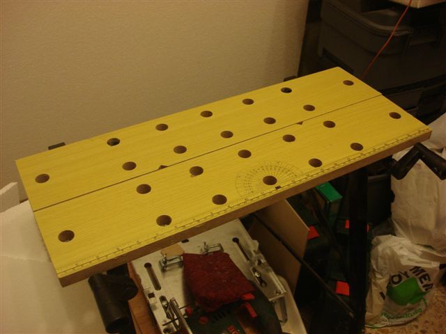

Una pregunta... ¿tienes banco de trabajo en casa? me refiero a ese tipo de banco de trabajo que lleva dos manivelas que abren la mesa por la mitad para sujetar piezas y demás... es interesante. Yo compré uno en Carrefour por 6€ y no veas el resultado que le he sacado, ya te diré como.

Salva ¿puedes poner una foto de ese banco?, si es para cortar piezas pequeñas y no ocupa mucho voy corriendo a por uno.

Asun - 3/11/2010 10:43 Salva ¿puedes poner una foto de ese banco?, si es para cortar piezas pequeñas y no ocupa mucho voy corriendo a por uno.
El banco ocupa muy poco, además es plegable, debe tener unos 30 cmts (2 partes de 15 cmts) por 60 ó 65 +/-

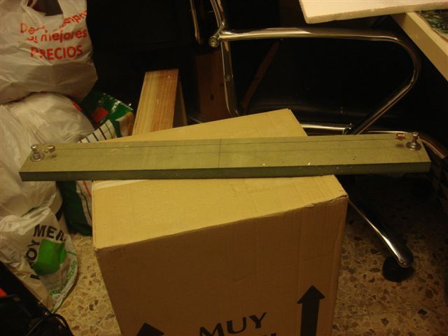

Esta tarde/noche subo una foto y el invento que se me ocurrió después de ver la cortadora que colgó el maestro Mzambrana. Es para cortes horizontales y va de lujo

Buenos días. Ayer se me hizo demasiado tarde "tirando" escayola y no tenía ánimos para subir las fotos.
Ok, pues por orden de aparición, os explico:
Foto nº1: El banco de trabajo. Exactamente mide, 24 cmts de profundidad (dos piezas de 12 cmts) X 60 cmts de ancho.
Foto nº2: Un estilo de cortadora, similar al que nos mostró el gran maestro Mzambrana.
Foto nº3: El híbrido, o lo que es lo mismo, una cortadora de porex para cortes en horizontal. TACHAAAAAAANNNNN!!!!
Decir que estoy encantado con el aparatejo. Evidentemente, para que funcione, le falta la parte eléctrica que no os muestro, que no es más que una salida de corriente paralela, de la cortadora de corte vertical terminada en dos pinzas de cocodrilo, para "pinzar" (valga la "rebuznancia") el nicrom de la cortadora de corte horizontal.
Espero que os sirva.

Salva vaya invento!!! y más sencillo imposible
Si no me equivoco tenemos el mismo banco, yo recuerdo que me costó muy baratito, si no, no lo hubiera comprado.
