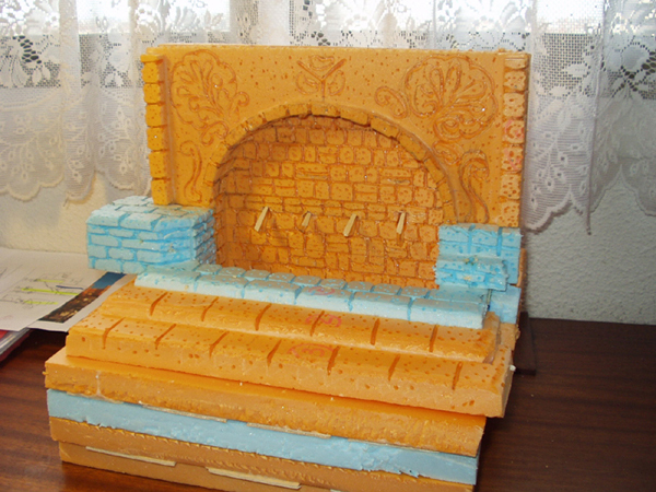

Al que le interese mi opinión ahí va:
  • El poliestireno se pega con cola blanca vulgar y corriente.
  • Todas las uniones, al hacer casas o construcciones, se preensamblan con palillos PLANOS, no usar redondos. La longuitud de un palilo cubre los espesores normales de las paredes o muros ( de 1 a 3 cm, por ejemplo).
    • Los palillos deben introducirse siempre en ángulo, nunca en vertical al porexpan, y cuando hay varios en una misma alineación, deben introducirse con formando ángulos entre cada dos de unos 90º, o inferior, no nulo.
    • No se deben sacar después del secado de la cola.
  • Todas la dobelas, piedras de arcos, piedras de ventana y en general pequeños adjuntos a las construcciones, se preensanblan con alfileres normales.
    • Los alfileres no se sacan nunca, se hunden en el porexpan y al añadir aguaplast o escayola encima o pintura de fachadas, desaparecen.
    • El motivo de usar alfileres es por el tamaño diminuto de las piedras. Entiendo que se entiende que son las piedras, trocitos cuadrangulares curvos ol no, que se colocan para formar los arcos, dinteles de ventanas u calquier otro adjunto al muro, como son trozos de piedras medio rotos, cascotes caidos  al pie de un muro. viseras varias, etc., todos de pequeño tamaño.
    • Pongo ua foto de la construcción de la fuente que algunos ya conocéis, donde se pueden ver aún las cabezas de alfiles en el centro de piedras y que luego desaparecerán, como habréis podido constatar en mis fotos del Belén Parroquial.
  • El uso de pistolas, con los correspondientes cartuchos, está destinado a grandes consumos contínuos   y no a la construcción de casas de tamaño pequeño, como es el caso de la mayoría de nosotros. Su mayor aplicación es en grandes Belenes para la colocación de musgo en montañas, cuevas, grutas, etc.
Naturalmente, luego hay mil variedades, todas más caras que las descritas arriba (pegamentos de poliestireno en vez de cola blanca, pistola con sus cartuchos en vez de un bote de cola blanca, revestimientos exóticos en vez de escayola o aguaplast, etc) y que forman parte de la idiosincrasia de cada uno, lo que es muy nuestro, muy español.
Pero ya lo dice el dicho popular, para ponerle un poco de gracia al asunto:
Lo que se dice al Cielo, Cielo,
doña Mariana,
iremos los de siempre.
Y es que ya está todo inventado, excepto lo de Curromarchena, que es para descubrirse.
(Fuente en construcciiÃn.jpg)
Adjuntos Fuente en construcciiÃn.jpg (282KB - 222 descargas)
