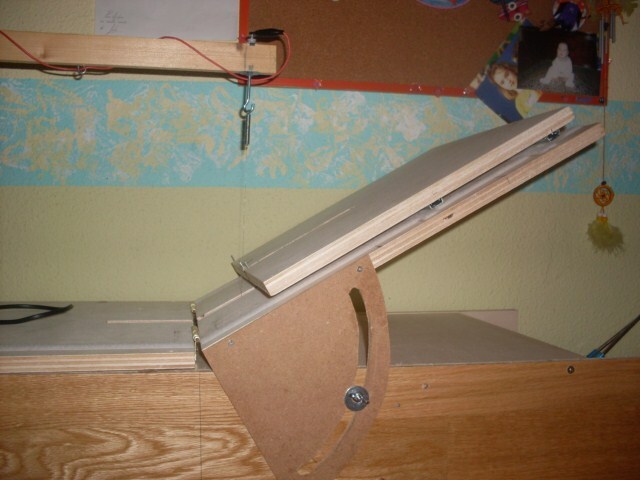

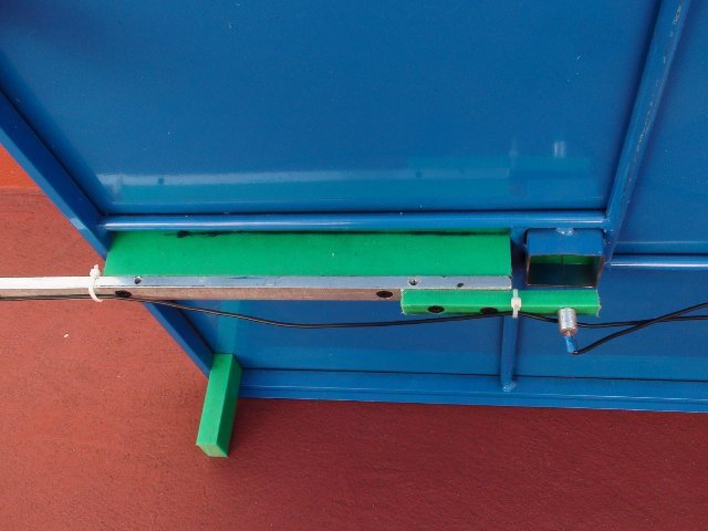

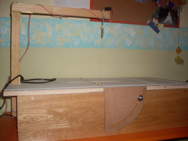

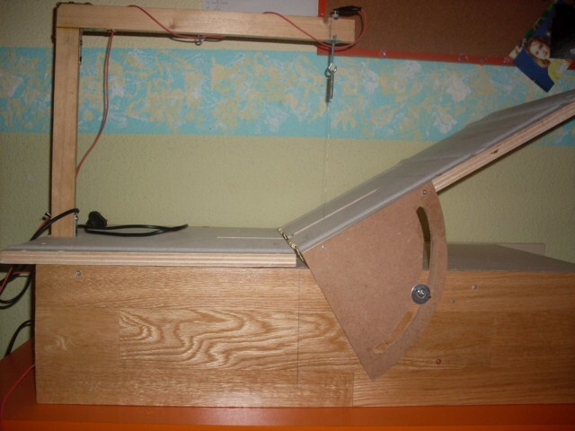

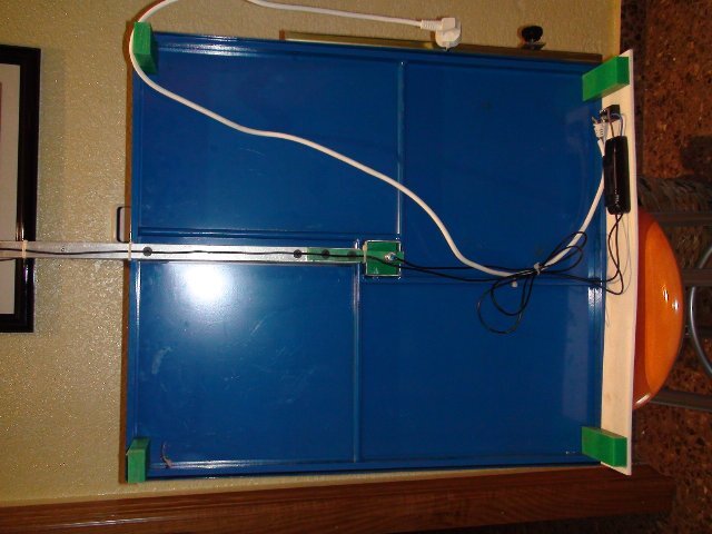

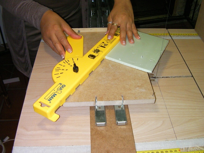

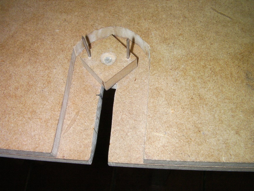

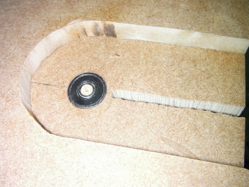

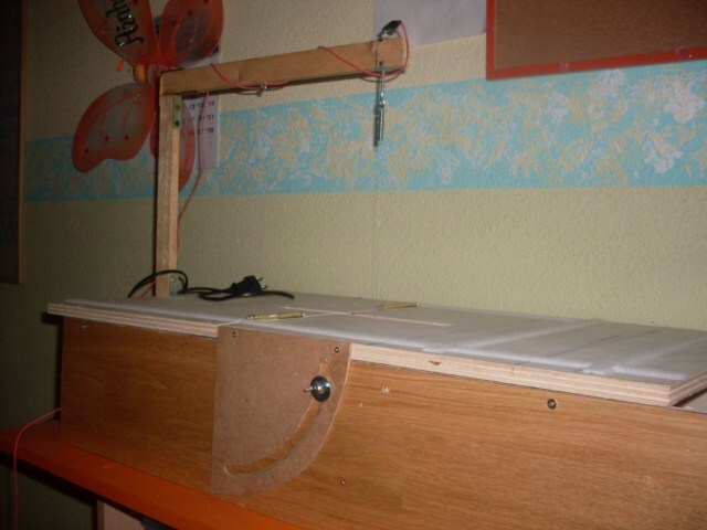

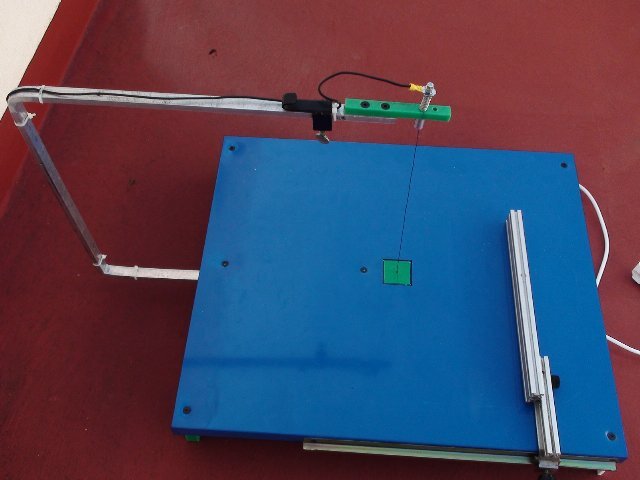

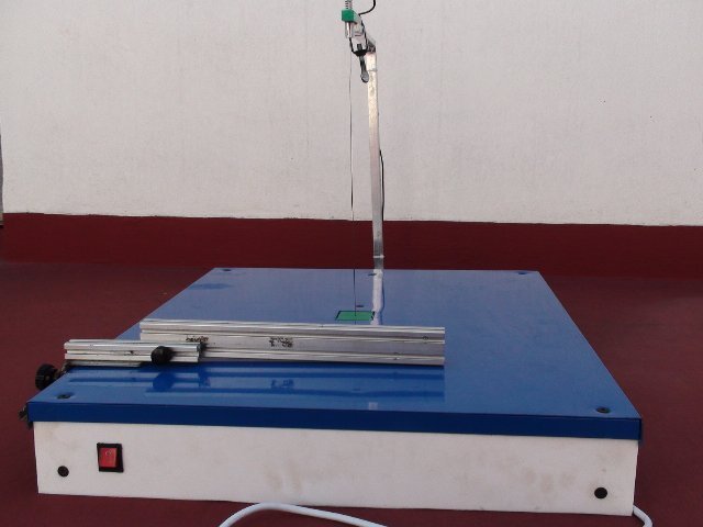

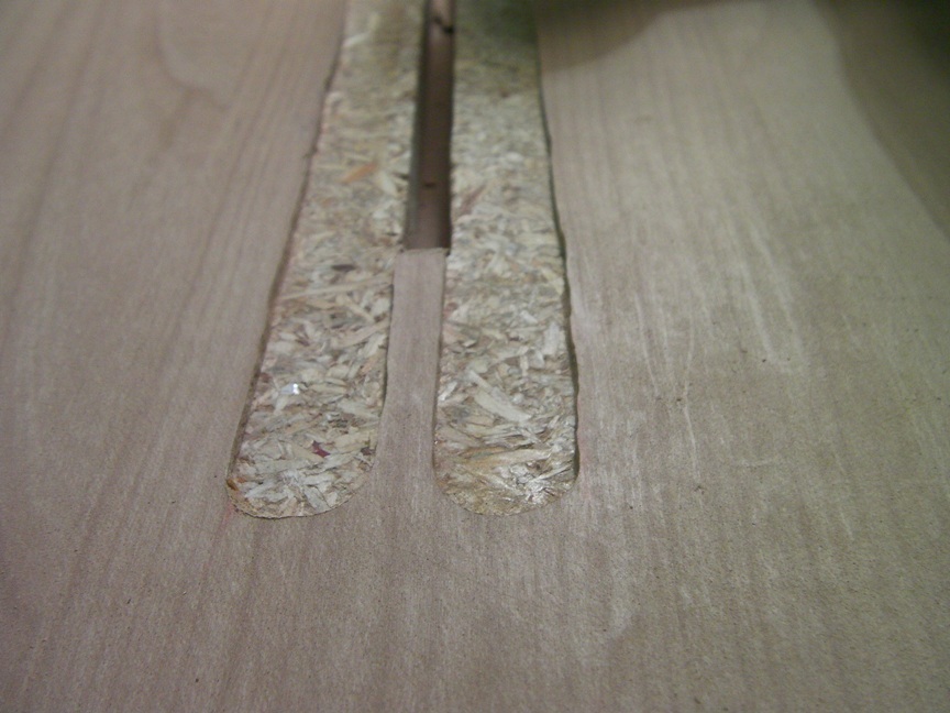

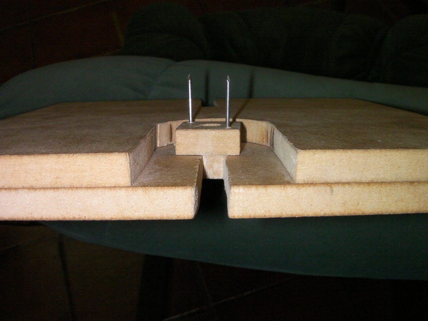

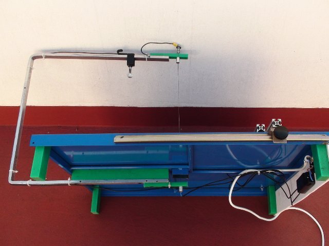

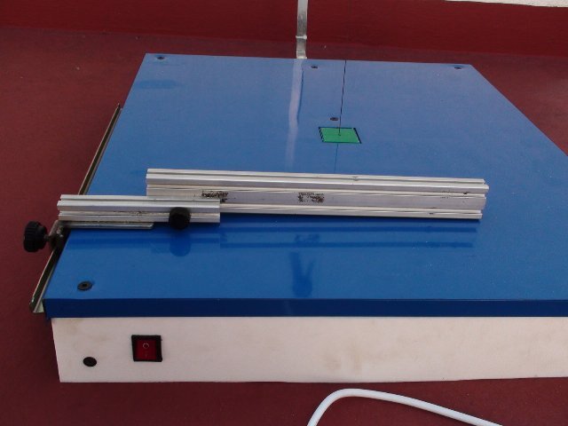

Hola chic@s, despues de dar muchas vueltas por el foro buscando una cortadora de porex, me hice una pequeñita pero que no cubria mis necesidades, no cortaba como yo queria y los cortes no eran grandes, incluso pregunte a gente del foro que ya tenia una , pero no recibi contestacion, asi que me plantee un reto conmigo misma y le pedi a mi marido que me diseñara una adecuada a mis necesidades y lo hizo y muy bien por cierto. Ademas dicen que hay que tener amigos incluso en el infierno, yo tengo uno bien bueno en una carpinteria y en cuanto le planteamos el proyecto le encanto la idea, el nos ha ayudado muchisimo. El merito a quien le corresponde y en este caso es de Joaquin, mi pedazo de ingeniero particular y Andres mi carpintero, yo solo pedi lo que necesitaba y aporte algunas ideas y mi sueño me fue concedido.
Os dejo un video en donde explico un poco por encima el funcionamiento de mi maquina, os dejo tambien los planos y las fotos de como se ha ido haciendo.
Quiero deciros, que si teneis dudas me pregunteis lo que querais saber, que os contestare de inmediato, no os dejare con dudas ningunas.
Ahora solo espero que disfruteis de mi maquina y os guste, si la veis grande, es cuestion de partir medidas.
Un beso

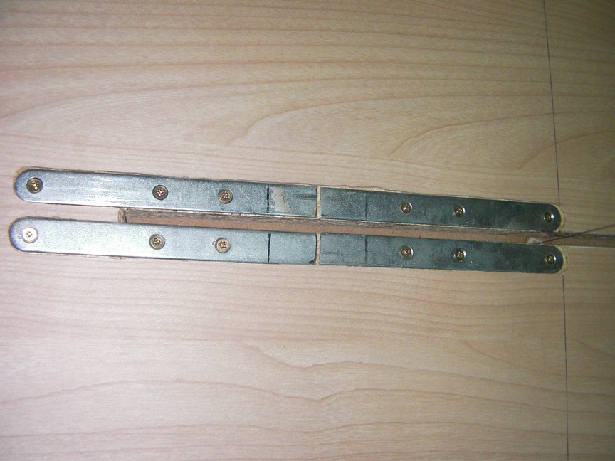

Jurrrr.... la pieza que tienes montada para poder cortar en ángulo, la tenía en mi cabeza porque ese corte me da problemas con mi cortadora... vamos, que tengo que cortar a "ojímetro" y el resultado es poco menos que desastroso
Ahora he visto la luz... lo que pasa es que tengo un ligero problema de espacio para montarme esa cortadora

Pregunta de Trivial valedera para quesito amarillo, que aquí no puedo ver el vídeo : ¿Cómo se sujeta la parte del tablero que vascula para poder cortar en visel? por mucho que lo intente, no veo dónde poner las bisagras...
Ya he visto el video y por consiguente, donde y cómo va la bisagra.

Mi mas sincero agradecimiento ,por vuestras palabras a mi maquina ,la verdad es que verla funcionar es una gozada y un lujo disponer de ella en casa.
el merito a quien lo tiene y en este caso, la cabeza pensante ha sido mi marido, el hizo los planos y con ayuda de andres se hizo este maquinon, como lo llamo yo en plan cariñoso, yo solo pedi y pido mucho, aporte alguna idea y lo demas ha sido obra de el.
Cubre este aparato todas mis necesidades, que por el tamaño de los decorados que hacemos, son muchas y seguro en adelante el trabajo sera mucho mas facil.

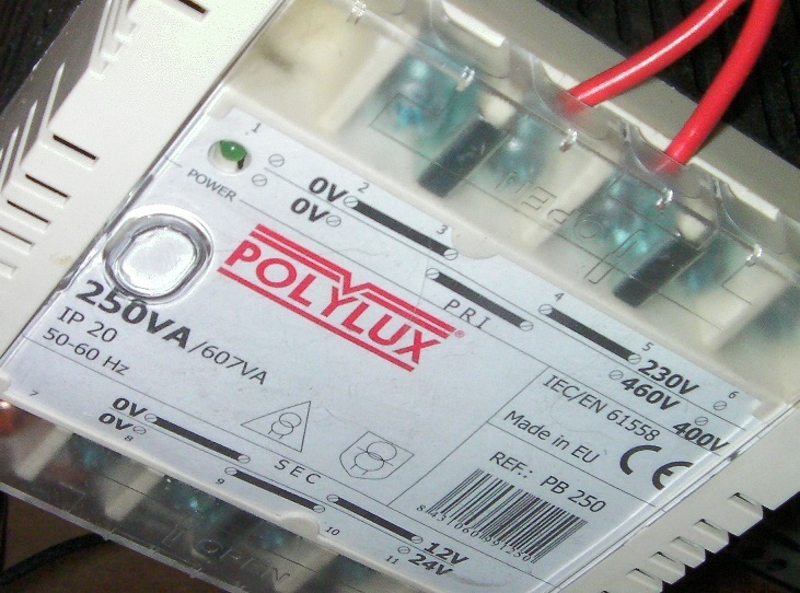

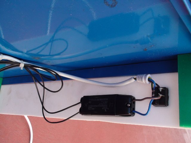

Joserra, mañana te hago una descripcion detallada de la parte electrica.
Hola de nuevo Lola. Caray!!! se me ha estropeado el audio del pc y no puedo escuchar lo que dices ¿pondrás aquí la instalación eléctrica? A mí me interesaría saber algo sobre el hilo que usas para cortar ¿he leído en el post de Joserra que usas hilo de cobre????
Esperamos con anhelo tus explicaciones.

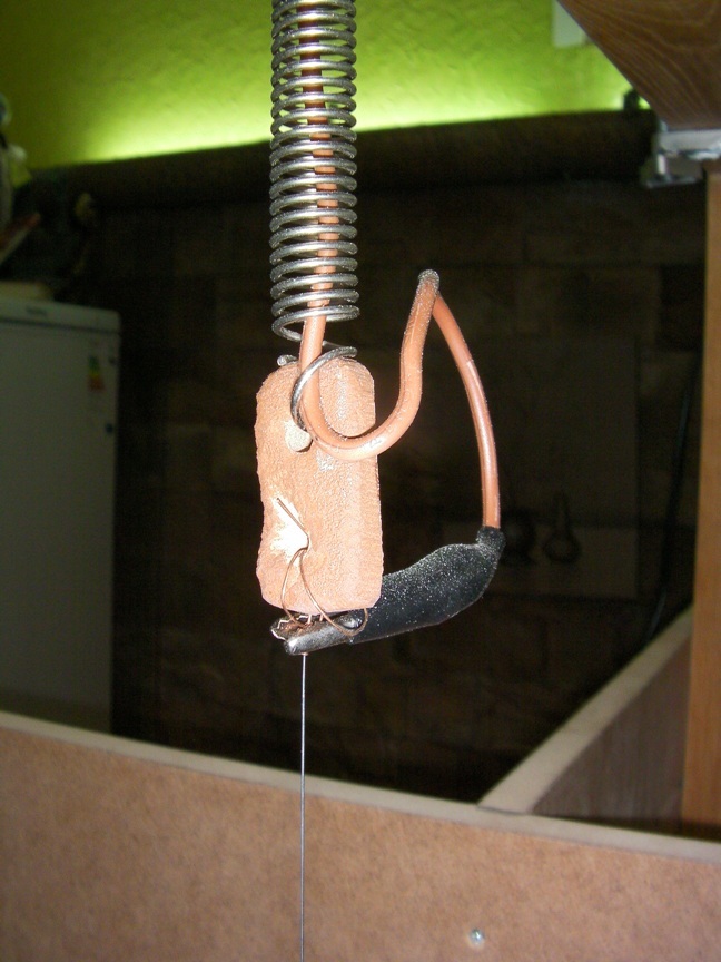

Asi es Salva, yo compro el porex en el almacen , forcepol, de un buen amigo mio, es un sitio donde tienen unas enormes maquinas de cortar el porex, el usa este tipo de cable y muy amablemente, me dio el que yo necesitaba, es hilo de cobre como veras en la foto, pero no un hilo normal de cable, sino especial para maquinas industriales, si comparas en la foto dos, uno es nicron de estufa y otro es el mio. veras una apariencia similar y una rigidez muy parecida, pero el de cobre es mas resistente y mas rojizo.
No se si ese tipo de hilo lo venderan suelto, a mi , mi amigo me lo corto de un gran royo.
Espero que tu duda quede aclarada Salva y procura ver el video completo, ya que en el explico el funcionamiento de mi maquinorro con sus trucos incluidos.

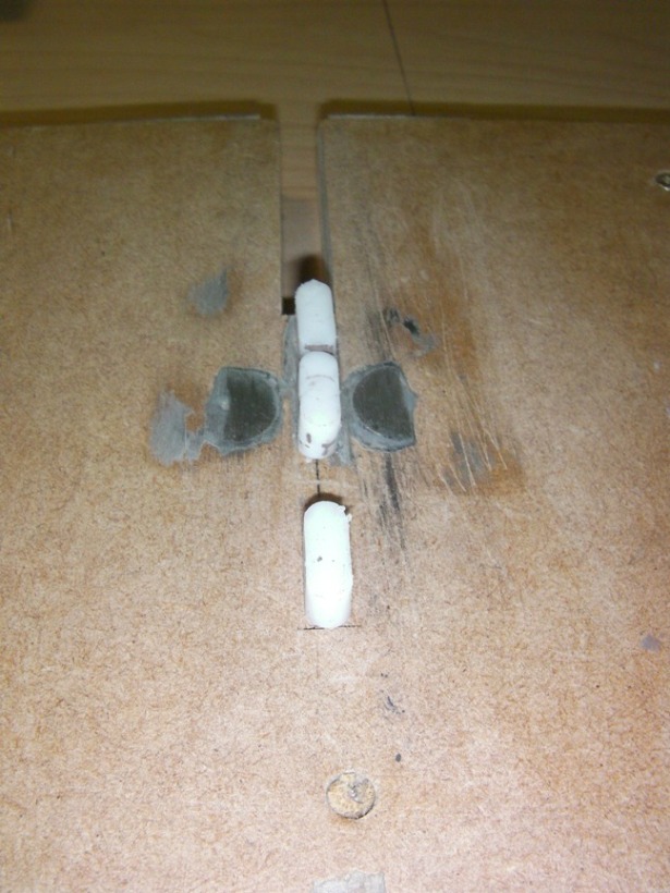

(SANY0214.JPG)
(SANY0215.JPG)
Adjuntos SANY0214.JPG (191KB - 262 descargas)
Adjuntos SANY0215.JPG (157KB - 204 descargas)
628
Te cuidado que eso es capaz de cortar el gato en rodajas.
2811
no Paco, tranquilo, ya lo he tocado mientras funciona y no duele, jejejej, es igual que el nicron , pero no se rompe.
Un abrazote.

Hola Salva, a mi me pasaba igual que a ti con el nicron de las estufas, se rompia, este es mas resistente, es nicreon pero con recubrimiento de cober.
Piedra viva, tienes razon, esto es hilo de nicron pero con recubrimiento de cobre, te pongo las caracteristicas del mismo, es por eso que es especial para maquinas industriales y mas resistente que el nicron normal..
NIQUEL CROMO - TIPO 2000 CON RECUBRIMIENTO DE COBRE
NIQUEL CROMO - TIPO 2010 RELUCIENTE
PARA CORTADORAS DE POLIESTIRENO EXPANDIDO EPS CON VOLTAJE AJUSTABLE. USANDO NUESTRO HILO TERMICO
ESPECIAL SU EPESOR DEBE DE LIMITARSE A 0,4 mm SIN NINGUN PROBLEMA DEBIDO A LAS CARACTERISTICAS DEL
MISMO : ELONGACION BAJO TENSION POR MAS DE 2,200 N/mm² @ 680°C ES MENOS DEL 2% EL HILO ESTA DISPONIBLE

Hola minard, el transformador es de 24v y de 250w.
Si tienes alguna otra duda dimelo.
Gracias EVENTUN.

Hola. En primer lugar quiero dar las gracias a los maestros que colgáis hilos como este para ayudarnos a los novatos; y en especial en esta ocasión a Lola por la magnífica máquina que nos ha propuesto, que es para doctorarse en belenismo con Sobresaliente Cum Laude.
Quería además hacerte una consulta sobre el aparato eléctrico que da calor al hilo de nicrom: nombre, características para poder comprarlo, etc.
Muchas gracias de nuevo y un saludo.

Javier Revilla, te pongo unas fotillos de lo que me pides corazon, si necesitas algo mas, ya sabes.
Feli, gracias por lo de joven, me has alegrao el dia, besitos pa ti.
(2.JPG)
Adjuntos 2.JPG (161KB - 317 descargas)
83
Valencia de Don Juan, León, España
Muchísimas gracias Lola.

Hola Lola, tengo unas pequeñas dudas. ¿El tipo de rodamiento que empleais es un rodamiento de los de siempre o por el contrario es un rodamiento especial? Luego ¿Que medidas tiene la tabla la cual lleva el rodamiento y que tipo de piezas son las que lleva puesta la tabla para ejercer como guia? Y por último ¿como hicisteis para montar el rodamiento para que os quedara bien equilibrado?
Gracias Lola, y ya te diré como me va quedando la cortadora ya que si no te sabe mal te la estoy intentando copiar.
2811
Hola rotaboc, te voy a poner unas fotos para despejar tus dudas.
El rodamiento es normal, le hemos puesto en el centro un palito de madera en el que va atornillado el taco cuadrado.
Las piezas que llevan en la tabla cuadrada, son topes de plastico y dos imanes que se pegan a las guias que hemos alojado en la tabla base, es una manera estupenda de que no se muevan.
El rodamiento esta puesto al ras de la tabla y alojado justo.
Pr supuesto que me encanta que copies mi maquina, ya me la enseñaras.
2811
aqui te pongo las fotos
(3.JPG)
(4 lo blanco son topes para muebles y lo gris unos imanes.JPG)
(5 rodamiento.JPG)
(5a rodamiento con un taquito de madera en el centro, para poder atornillar el taco cuadrado.JPG)
(6.JPG)
(7 cuadrado atornillado.JPG)
(8 huecos para alojar la tira de metal.JPG)
(9 tiras de metal para pegar los imanes.JPG)
(10.JPG)
Adjuntos 3.JPG (149KB - 268 descargas)
Adjuntos 4 lo blanco son topes para muebles y lo gris unos imanes.JPG (129KB - 294 descargas)
Adjuntos 5 rodamiento.JPG (180KB - 270 descargas)
Adjuntos 5a rodamiento con un taquito de madera en el centro, para poder atornillar el taco cuadrado.JPG (187KB - 291 descargas)
Adjuntos 6.JPG (132KB - 260 descargas)
Adjuntos 7 cuadrado atornillado.JPG (172KB - 277 descargas)
Adjuntos 8 huecos para alojar la tira de metal.JPG (149KB - 271 descargas)
Adjuntos 9 tiras de metal para pegar los imanes.JPG (148KB - 276 descargas)
Adjuntos 10.JPG (170KB - 268 descargas)

Hola Lola, muchas gracias por la rapidez de tu respuesta, ya se me van aclarando las dudas que tenía y por supuesto que cuando tenga la cortadora hecha, si consigo subir las fotos te la voy a enseñar a tí y a todos los compañeros/as del foro. Eso sí, sin poner un paso a paso ya que está copiada de la tuya y además ya hay un paso a paso estupendo. (El tuyo).
Ah! ya se me olvidaba, si tengo alguna que otra duda continuaré preguntándote cosas. Espero no ser muy pesado.
Muchas gracias y un abrazo.

Aqui os pongo la que he construido a falta de algunas piezas para desarrollar todo tipo de cortes.
Esta hecha sobre una pieza de expositor de pan Bimbo, las medidas de la platforma son 70 x 60 cm la latura del hilo de micron 38 cm utiles y desde el hilo al arco que lo sostiene 54 cm las guias de perfil de aluminio al que se le podra ir agregando toda clase de artilugios.
y me he pasado porque ocupa bastante sitio.

El transformador que habia puesto en principio era de 24 v y pesaba muchisimo, así que decidir comprar uno electronico de los que se ponen en los focos halogenos de casa que no pesa nada.
2811
Hola Daniya, muy chula tu cortadora, se ve resistente, ya nos pondras cosillas hechas por ella.

Aquí van unas fotos de mi máquina a falta de algunos arreglos. Para librar las bisagras le voy a poner unos tablerilllos muy finos encima de cada hoja.
(SDC10992 [640x480].JPG)
(SDC10993 [640x480].JPG)
(SDC10994 [640x480].JPG)
(SDC10995 [640x480].JPG)
Adjuntos SDC10992 [640x480].JPG (77KB - 244 descargas)
Adjuntos SDC10993 [640x480].JPG (77KB - 242 descargas)
Adjuntos SDC10994 [640x480].JPG (83KB - 249 descargas)
Adjuntos SDC10995 [640x480].JPG (83KB - 271 descargas)

!OLE MI NIÑAAAA! si, si, si, eso esta fenomenallllll, muy bien guapa, te ha salio extraordinaria la hija primogenita del maquinon, ole pa ti cielo.
Logroño
Gracias por tus halagos pero, la verdad es que tuve ayuda, mejor dicho , yo hice poco y lo que no se es como rebajaré la madera para meter el velcro pues no tengo una dremel ni nada parecido.
2811
asun, nosotros lo hicimos la ranura del velcro , con una fresa, mira si tienes alguien que te la pueda prestar, por otro lado lo de la visagra lo tendrias resuelto si le pones una de piano, es plana y no sobresale.
Logroño
Lo de la bisagra ya está solucionado, he puesto un tablero de 7 mm. encima y asi salvo la bisagra y al guardarlo lo puedo desmontar.
2811
buena idea , asun ya me enseñaras lo que haces con la maquina.
Un abrazo corazon.

Las dudas que tengo te las haré por separado para no liarte y así me puedas contestar en concreto a cada una de ellas.
En esta parte de tu Post,vemos la foto del transformador: lo he buscado en Sevilla y no lo hay,
me dicen que es dificil encontrarlo con dos salidas una 12 V y otra a 24 V que es lo que se desprende de la foto, que el tuyo tiene dos salidas...
Donde le has comprado y cuanto vale?
Se podría comprar por internet?
Esto referente a electricidad.

52
Aracena
Lola, tengo varias dudas:
- de dónde has sacado la pieza de cerámica que has puesto por debajo.
- veo que el hilo( por abajo), parece que está atado en un tornillo sin fin, pero no sé si está sólo enrrollado o lo tienes sujeto de otra forma.
Saludos, preciosa.
2811
Eva cariño, la pieza de ceramica es un tirador de mueble de cocina, de los que llevan un agujero en medio para atornillar, es por eso que se ve solo la parte ancha y con lo del tornillo que dices, es una tija de rosca hueca, el nicron esta pasado por medio y con un nudo.
No dudes en preguntar lo que quieras cielo.

Lola a que voltaje esta adecuada esa maquina tan estupenda gracias
12
Mi duda esta en los imanes del util para hacer los circulos ¿donde van alojados los imanes?
gracias
225
Primero quería felicitarte por hacernos algo que nos puede ayudar y por mostrarnos este maquinón, quisiera hacerte una pregunta, bueno de momento, ja ja ja , es esta, dices que las ranuras del velcro o del metro (para las medidas) lo haces con una fresadora, hay alguna otra manera ya que no encuentro una y no quisiera comprarla, me podrias dar alguna solucion. Gracias.
225
Lola, mi segunda pregunta es cuando se calienta el nicron (y estando estirado al maximo), es normal que se doble un poco o pierda la tirantez, un saludo y muchas gracias.
2811
Kimet, esta a 36voltios, te mando un abrazo
juan ignacio, dame un correo para mandarte los planos, un saludo
aluca, la fresadora, es lña forma mas fácil de hacerla, seguro que conoces a alguien que te preste una.
lo que preguntas del hilo de nicron, es normal, es por eso por lo que se le pone el muelle, para mantenerlo tenso, un saludo
A aluca le gusta esto.
