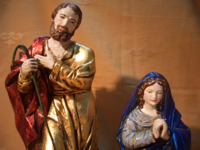

Hola Ángel, como he visto que quieres hacer algo en pan de oro te envio unas fotos del primer misterio que hice de esta manera por si te sirve de orientación, ya está un poco ajado porque tiene más o menos 20 años, pero aún sigue brillando como el primer día, las pinturas sobre el pan de oro de S. José y de plata de la Virgen son veladuras de óleos.Son las únicas fotos que conservo y no son muy buenas pero espero que te ayuden.
Un saludo afectuoso

Están muy bonitas tus imágenes miim.

Esas figuras estan bastante bonitas y son toda una reliquia. Saludos.

Hola Fernando, cúanto tiempo sin saber de tí, nos tienes abandonados y te echamos de menos........ me alegra verte por aquí de nuevo.
gracias por los elogios a las imágenes, son viejitas pero las tengo mucho cariño, son las primeras que hice en esta técnica, despues hice más de 15 para la familia y amigos que estaban un poco mejor, pero no tengo fotos, pero espero que éstas le sirvan a Belen para orientarse un poco.

Hola Ángel, me alegro que estas figuras te sirvan para orientarte algo en tus futuros trabajos; no es dificil, sólo hay que tener mucha, mucha paciencia para ir colocando poco a poco y en trocitos las laminillas de pan de oro o plata, y despues de aislarlo puedes pintar con óleos, para mí es lo mejor. Si quieres más información, pues ya sabes dónde estamos.
Un saludo afectuoso
