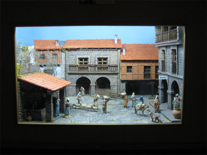

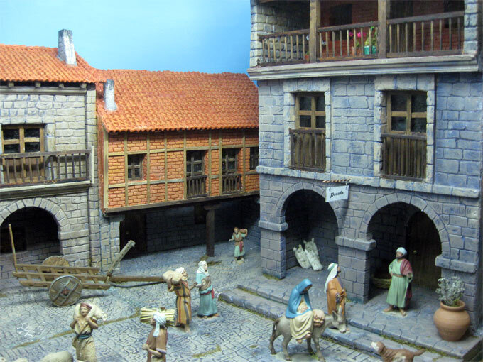

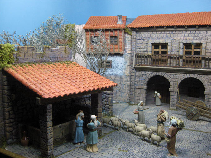

fabiowarrior1 - 8/6/2010 01:27 ¡Hola Quería preguntarle por qué hay pocos artistas que practican esta técnica en el foro no te gusta? Creo que mezcla la técnica catala + pamplona + Jerez ...... viene perfecto a la técnica ¿Qué piensa usted?
Hola Fabio.
Yo admiro cómo trabajan en Catalunya. Creo, además, que la forma en la que la escayola toma la pintura es especial. En mi caso, sólo he probado en superficies muy pequeñas (como en desconchones en paredes) y ciertamente se trabaja muy bien.  Para tallar es perfecto, porque la marca que haces queda tal como deseas, etc.
Como sabes, en Jerez hemos venido utilizando desde hace muchos años el polietileno expandido (porexpan) recubierto de escayola, para facilitar el montaje y disminuir el peso.
Yo, personalmente, busco desde hace unos años que la construcción pese lo menos posible. Por eso, estoy trabajando con polietileno extruido y espuma de poliuretano, evitando al máximo la aplicación de escayola. Con este tipo de material, puedo tallar fácilmente y puedo pintar directamente en él (aunque creo que me resulta más dificil aplicar la pintura que sobre la escayola)
Por ejemplo, el Nacimiento que tengo en casa de la última Navidad ( http://foro.belenismo.net/photos/show-album.asp?albumid=2428&photoid=61717 ), que mide aproximadamente 2,00 x 1,20 x 1,60 metros (ancho x alto x fondo), podría sostenerlo en mis manos sin ayuda (no puedo porque es voluminoso, no porque tenga mucho peso.), ya que era entero de polietileno extruido, sin capa de escayola y sólo un poco de plaste en algunas juntas y algunas paredes (aplicada a la vez de la pintura, a modo de estuco, en una capa casi imperceptible)
El diorama ( http://foro.belenismo.net/photos/show-album.asp?albumid=2264&photoid=57001) que hice para la Exposición de mi Asociación la pasada Navidad, también estaba realizado exclusivamente de polietileno extruído y el 98% del peso se debía a la estructura del cajón.
Sí que es buena idea la que tú indicas de combinar varias técnicas, si no tienes ningún condicionante que lo impida.
Yo siempre digo que, en nuestro caso, el fin sí que justifica los medios. Quiero decir, da igual cómo realizarlo si el resultado es óptimo.
Saludos desde Jerez.

Mylgorn - 8/6/2010 21:34 Enrique, para que el poliestireno extruido te coja mejor la pintura te recomindo que lo lijes antes de pintarlo con una lija de grano fino. Si lo puedes hacer con una lijadora orbital, te será más fácil.
Hola Guillermo.
Gracias por tu consejo.  Ya lo sabía. Nunca pinto encima de la película que trae, aunque rara vez lijo y lo hago eliminando la capa con el cutter ( )
Al comentar que me es más difícil pintar sobre el pol.extruido que sobre la escayola, me refiero a que la escayola, por su textura y porosidad, toma mejor la pintura y, por ejemplo, es más fácil usar la técnica de veladuras, mientras que ésto es más dificil en el caso de pintar directamente sobre el polietileno extruido. Sobre este material hay que pintar casi como si fuese sobre un lienzo, siendo más complicado simular las texturas. Además, la escayola absorbe muy bien y rápido la pintura.

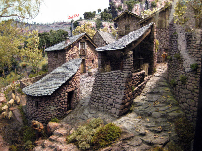

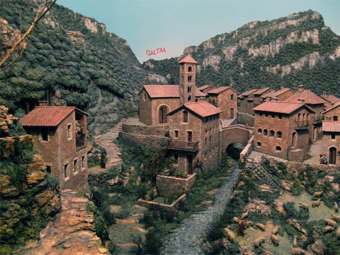

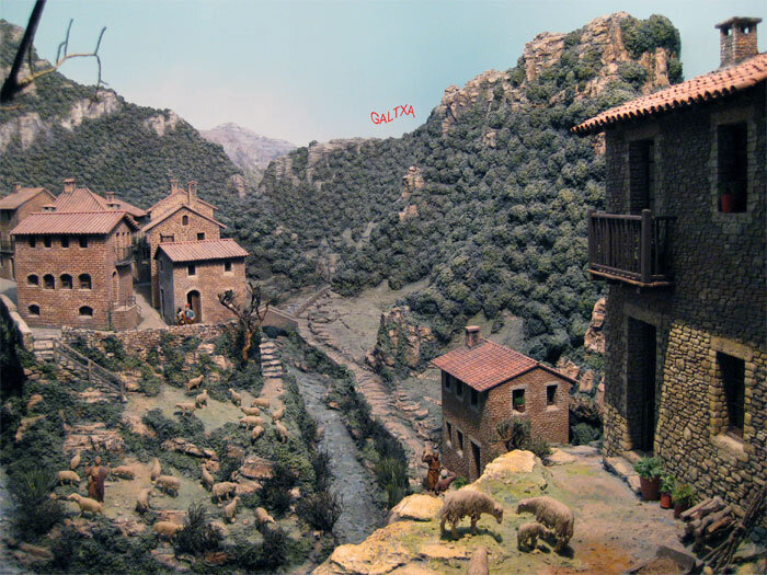

julen - 10/6/2010 23:08 Seguimos Fabio. Otra característica, que tiene la escuela de Barcelona, es sin duda la meticulosidad; en el tallado de las piedras, con medidas justas, bien puestas, los dinteles de las puertas, los arcos de los soportales o de los zaguanes están perfectos; en la perspectiva cuidada al máximo haciendo esas escaleras en caracol con arcos etc. poniendo una figura o una masía o un pueblo en el sitio preciso para dar la sensación de lejanía; en la ambientación de la escena, siempre esta cuidada al máximo detalle, , perfecta diría yo, ni le falta nada ni le sobra nada, con la vegetación, poniendo plantas autóctonas, una herramientas de unos labradores, un carro, un perro, etc. En la colocación de la figuras, tema que a veces no se tiene en cuenta. Y para todo ello se necesita el binomio tiempo/trabajo. Yo suelo decir, que un belén te podrá gustar o no, pero si tiene un trabajo hecho este se nota . [/QUO
Para muestra un botón :  Belén  en Roda de Ter  Año 2009
