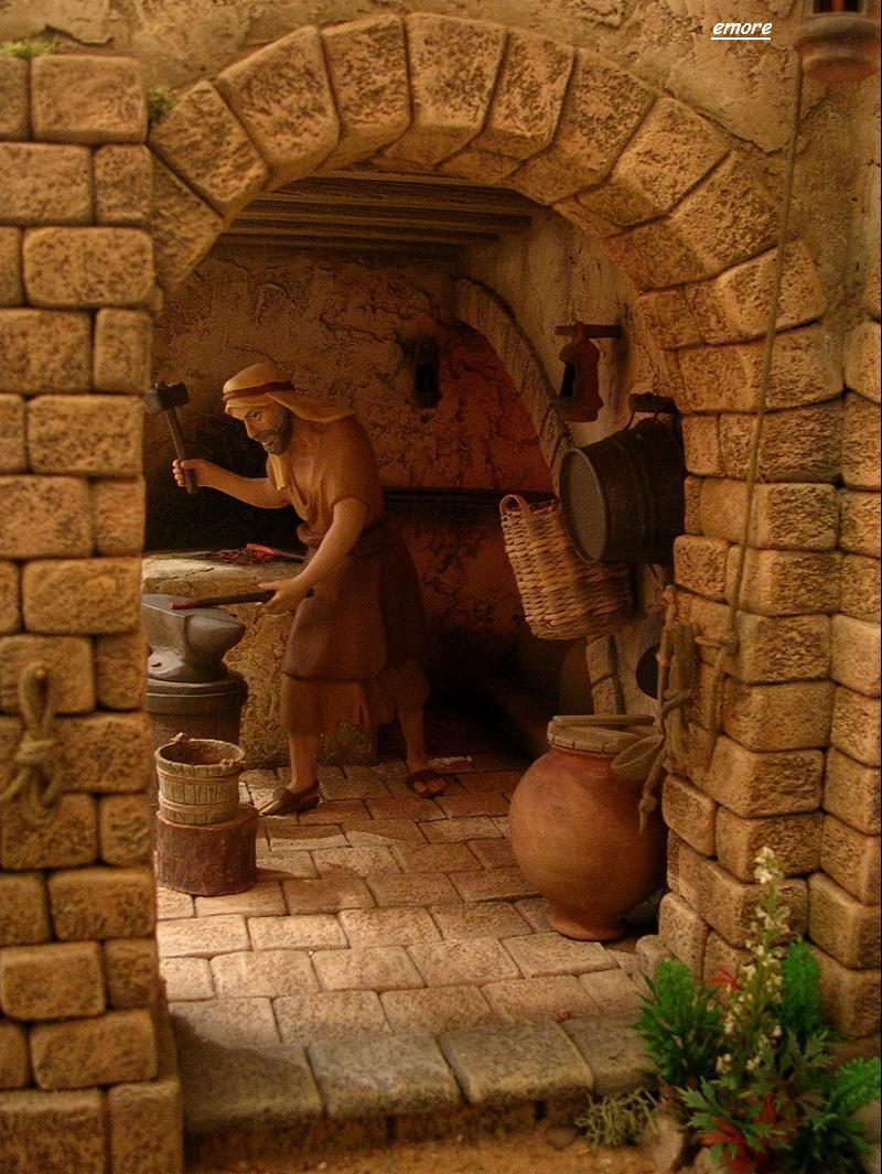

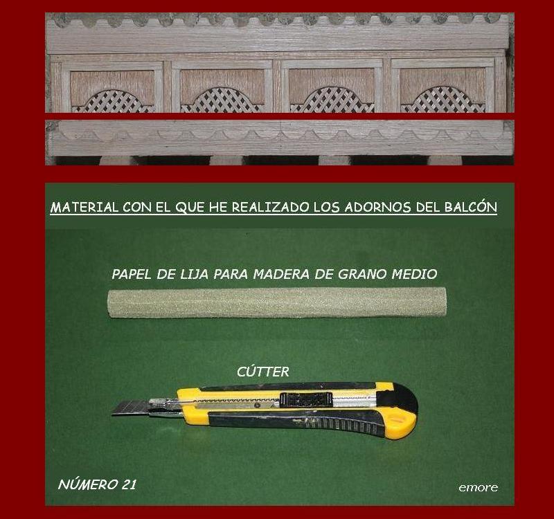

Por si a alguien le interesa, pongo el proceso de construcción de la EDIFICACIÓN DE LA HERRERÍA DEL BELÉN 2009 , por el siguiente orden:
  • Construcción de la edificación.
  • Construcción de la cornisa.
  • Construcción del balcón. Para no hacerme muy pesado, solamente pongo las fotos para que sigáis dicho proceso; de todas maneras aunque ando mal de tiempo, no tengo ningún inconveniente en explicar las dudas que tengáis.
    CONSTRUCCIÓN DE LA EDIFICACIÓN

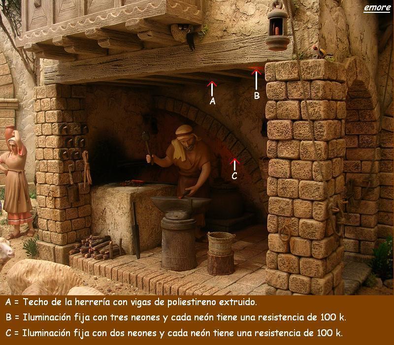

    La edificación está construida con poliestireno expandido (el de bolitas, he utilizando el que tiene más densidad) y enfoscada con escayola. El material que he utilizado para imitar las piedras, ladrillos, vigas, lozas y escalones, es el poliestireno extruído.
    Quiero hacer constar que el lugar donde construyo todo lo referente al Belén, está iluminado con luz fluorescente blanca y al ir haciendo las fotos del proceso de construcción de la edificación, se me olvidó colocar en la cámara de fotos el equilibrio del blanco en dicha posición y no han salido como a mí me hubiera gustado.
    Las fotos número 22, 23, 24, 25, 26, 27, 28 y 29 no están hechas como las anteriores, sino iluminando el lugar con luz incandescente y colocando en la cámara de fotos el equilibrio del blanco en la posición luz incandescente y las fotos han quedado con los tonos del color tal como están en la realidad. Un cordial saludo.

Hola Adolfo, contesto a tus preguntas:
PRIMERA PREGUNTA
Proceso para construir las piedras con poliestireno extruído
Primero: Corto tiras de poliestireno extruído a unos 40 cm. de lago aproximadamente con las medidas (alto y ancho) que vaya a construir las piedras.
Segundo: Las tiras las voy cortando a distintas longitudes para que las piedras no sean todas iguales.
Tercero: Con una lija fina redondeo un pelín las aristas de la piedra; las aritas de la parte de piedra que va a ir pegada sobre el poliestireno expandido no hacen falta lijarlas.
Cuarto: Las piedras las voy pegando con cola blanca rápida transparente una a una sobre la superficie de pared hecha con poliestireno expandido. Conforme voy pegándolas, tengo la precaución de ir rebajando de ancho algunas piedras para que queden unas más hundidas que otras.
Quinto: Una vez terminado todo el proceso de colocar las piedras y antes de pintarlas, le doy a las piedras pequeños golpecitos, en algunas más que en otras, para producirles pequeñas imperfecciones y así darle realismo.
Sexto: Una vez terminado todo el proceso, las pinto directamente sobre el poliestireno extruído.
SEGUNDA PREGUNTA
Como realice el desconchón
Primero: Pienso la forma que le voy a dar al desconchón y si es necesario con un lápiz pinto el contorno.
Segundo: Con una espátula de las que se utilizan en bella artes, voy enluciendo con escayola la parte exterior del contorno del desconchón, siempre dejando irregularidades poniendo pequeñas capas de escayola una encima de otra.
Tercero: Para darle más realismo, con una lezna, imito las grietas que se produce en algunos desconchones.
Cuarto: Una vez conseguido el desconchón, termino de enlucir el resto de la edificación.

Hola Manuel, contesto a tu pregunta:
Para el pintado de la herrería incluido el desconchón, he utilizado los colores que a continuación relaciono:
  • Negro.
  • Azul.
  • Rojo inglés.
  • Ocre.
  • Blanco.
    PINTADO DEL FONDO
    Color verde caqui : OCRE + NEGRO + AZUL (al ocre le voy mezclando poco a poco el negro, hasta conseguir el tono caqui deseado). Una vez conseguido el color caqui, le añado un pelín de azul para que el tono sea un poco verdoso. Para que cubra bien las imperfecciones de la superficie a pintar, a esta pintura le añado un poco de agua para que quede un poco más diluida de lo normal.
    VELADURAS
    Primera veladura : Una vez seco el color del fondo, barro por igual todas las piedras con una paletina manchada con un color ocre anaranjado : OCRE + ROJO INGLÉS (al ocre le mezclo poco a poco en pequeñas cantidades el rojo inglés hasta conseguir un tono anaranjado) , sin llegar a cubrir del todo el color verde caqui del fondo. Antes de aplicar la primera veladura, quito algo de pintura de la paletina refregándola sobre un trozo de poliestireno expandido.
    Segunda veladura : Una vez totalmente seca la primera veladura, le doy en algunas zonas de piedras más veladura que en otras con la paletina manchada con el color ocre anaranjado utilizado en la primera veladura agregándole un poco más de ocre.
    Una vez seca la segunda veladura, en un trozo de porexpán, pongo los colores blanco, ocre, rojo inglés y negro y voy mezclando los colores entre sí para conseguir distintos tonos y, con ellos, voy pintando con un pincel pequeño prácticamente seco algunas piedras, alternando las distintas tonalidades, sin llegar a cubrir del todo el color de fondo que tenga la piedra.
    Tercera veladura : Una vez totalmente seco los distintos tonos de pintura dado en las piedras, le doy en algunas zonas de piedras más veladura que en otras con la paletina manchada con un color ocre intermedio: OCRE + BLANCO (al ocre le mezclo poco a poco en pequeñas cantidades el blanco hasta conseguir el color ocre intermedio). Esta veladura la doy con el pincel PRÁCTICAMENTE SECO .
    Última veladura : Una vez totalmente seca la tercera veladura, le doy en algunas zonas de piedras más veladura que en otras con la paletina manchada con un color blanco manchado con el ocre intermedio utilizado en la tercera veladura.
    Humedades : Una vez totalmente seca la última veladura, en los lugares apropiados donde se producen humedades…, le doy con un pincel redondo un color caqui intermedio : OCRE + NEGRO (al ocre le voy mezclando poco a poco el negro, hasta conseguir el tono caqui deseado) Una vez conseguido el caqui intermedio, le añado un pelín de agua para que la pintura quede un poco aguada y le doy en los lugares anteriormente citado.
    MUY IMPORTANTE :
    1. Cuando se esté dando la tercera y última veladura, hay que tener muy en cuenta que en las piedras donde se haya dado los distintos tonos de pintura, se tiene que dar con la paletina relativamente SECA , para que quede el efecto deseado.
    2. Para que la última veladura y las humedades hagan su efecto, la paletina tiene que estar relativamente SECA , quitándole la pintura sobrante refregando la paletina repetidas veces sobre un trozo de poliestireno expandido hasta que la paletina quede como quien dice seca. Un cordial saludo.

Hola José, contesto a tu pregunta.
(30.JPG)
Adjuntos 30.JPG (86KB - 2622 descargas)

emore - 7/3/2010 11:49
ZEA - 6/3/2010 13:37 Una pregunta emore,la pintura de las columnas son imitando a las piedras o a los ladrillos saludos
Manuel, a la piedra.
Muchas gracias

A continuación pongo el proceso de la construcción del bacón de la herrería.
CONSTRUCCIÓN DEL BALCÓN
El material que he utilizado para construir el bacón es la madera de balsa.
Un cordial saludo.

emilio esa celosia me trae loco ,porfa explicala eso no es carton , un salidito , y perdona q pregunte tanto

Jerez de la Frontera (Cádiz)
josem - 9/3/2010 22:33 emilio esa celosia me trae loco ,porfa explicala eso no es carton , un salidito , y perdona q pregunte tanto
Muchísimas gracias por vuestros comentarios.
José, Para las celosías, he utilizado la chapa de madera de balsa de 1 mm de grosor X 10 cm. de ancha X 1 mt. de larga y de dicha chapa, he cortado tiras a 1.5 mm de ancho y por supuesto muchísima paciencia.
Un cordial saludo.

Me gustaría que me indicaras que herramienta has empleado para hacer los adornos en la madera de balsa tanto en la parte superior con en la inferior en forma de media luna.
Gracias.
CONCA - 2/6/2010 14:31 Estimado emore, Me gustaría que me indicaras que herramienta has empleado para hacer los adornos en la madera de balsa tanto en la parte superior con en la inferior en forma de media luna. Gracias.
Luis, en primer lugar quiero pedirte disculpas por la tardanza, es que he tenido el ordenador estropeado.
Adjunto te remito una foto con los utensilios que utilicé para el adorno del balcón.
Un cordial saludo.

Emore, tengo un par de preguntas:
- ¿Tiene techo la herrería o es abierta? Esta pregunta te la hago porque si las luces están en la parte superior del belén imagino que cuando sea de dia el interior de la edificación no se verá muy bien por que se proyectarán sombras. ¿Que tipo de luces pones dentro de las edificaciones?.
- ¿Qué pintas primero el porexpan de alta densidad (ladrillos) o el porexpan al que le has aplicado la escayola?.

Luis, contesto a tus preguntas:
La herrería tiene techo. El techo y las vigas están construído con poliestireno extruido.
¿Qué tipo de luces pones dentro de las edificaciones?
El interior de la herrería está iluminado con la luz fija de 5 neones (están encendido en las cuatro fases).
¿Qué pintas primero el porexpán de alta densidad (ladrillos) o el porexpán al que le has aplicado la escayola?
Lo primero que pinto es todo aquello donde haya aplicado la escayola y, a continuación, las piedras, ladrillos, vigas, puertas…, cuando he terminado de pintarlo todo, los defectos que hayan quedado, los corrijo con la pintura que he utilizado para dar las humedades.
Te adjunto dos fotos para que observes el techo y dónde he colocado los neones.
http://foro.belenismo.net/photos/photo-thumbnails.asp?albumid=2323
Un cordial saludo.

Gracias al Sr. Emilio por sus palabras. Aqui os dejo una serie de fotos hechas con el movil de como llevo la herrería. Estoy cambiando algo de la idea original, pero poca cosa.

Mas fotos de mi herreria.
(columna1.jpg)
(columna3.jpg)
(columna4.jpg)
Adjuntos columna1.jpg (30KB - 414 descargas)
Adjuntos columna3.jpg (33KB - 378 descargas)
Adjuntos columna4.jpg (31KB - 375 descargas)

Para iluminar el interior de las edificaciones, en lugar de lámparas utilizo neones con su correspondiente resistencia y así no tengo problemas.
A nonsei y olpof les gusta esto.

He visto varias de esta iluminación azulada en tu belen del 2007.
De nuevo agradecerte todo lo explicado y agradecerte todo lo que estoy aprendiendo gracias a tus consejos.
