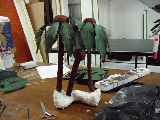

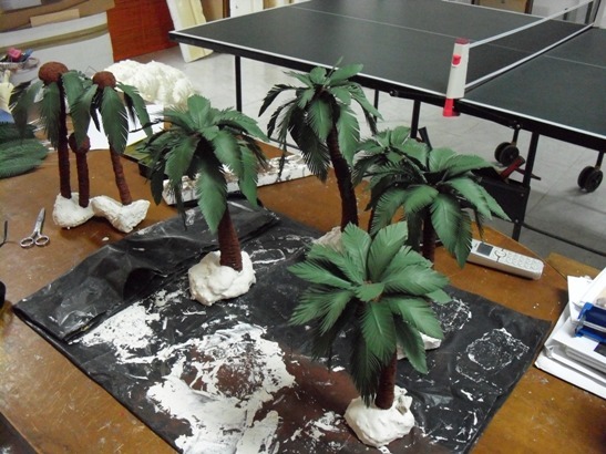

Bueno ya tienen algunas la primera pinturita y ha crecido el palmeral de troncos, ya van 13 (no soy supersticioso)
(inicio palmeras3.JPG)
(inicio palmeras4.JPG)
Adjuntos inicio palmeras3.JPG (196KB - 185 descargas)
Adjuntos inicio palmeras4.JPG (127KB - 165 descargas)
169
MALAGA
Muy bonitas TONIATO,cuando te pongas con los hojas te va a dar algo jeje
paciencias y estare pendiente a las nuevas fotos
3015
Almeria
Gracias ZEA, mañana comenzamos con las hojas, ya he convencido a la "jefa" para que se ponga a cortar cartulinilla y a pegar, cuando le he dicho que unas 25 hojas por palmera casi me manda a paseo, vamos a acabar con la cartulina de los chinos, jejeeje

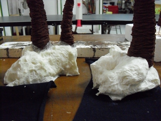

Pongo estas fotos para que me digais si los mazacotes estan bien o tengo que corregir algo, gracias.
El bote de cola no es publicidad (la compro y pago yo, como todo el mundo bueno o casi todo el mundo) es para poder ver mejor el tamaño de los troncos.
Modificado por TONIATO 4/3/2010 18:41
(troncos 1.JPG)
(troncos2.JPG)
(troncos3.JPG)
Adjuntos troncos 1.JPG (130KB - 171 descargas)
Adjuntos troncos2.JPG (129KB - 161 descargas)
Adjuntos troncos3.JPG (127KB - 161 descargas)

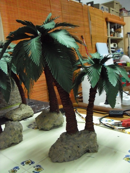

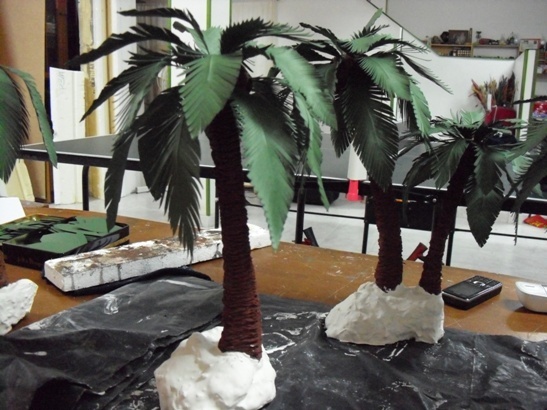

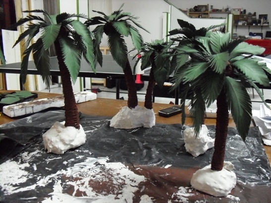

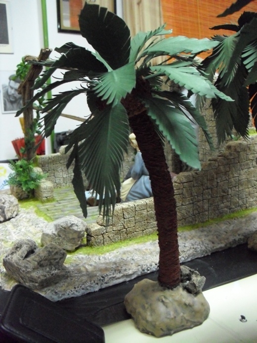

Bueno despues de unos dias de trabajo, del de verdad no de belenes tengo unos diitas mas tranquilos asi que seguimos con las palmeras y sus miles de hojas, mi jefa ya tiene los dedos doloridos y con señales de las tijeras.
Bueno os pongo unas foticos de como va la primera palmera, ya me direis algo.
Por cierto alguien puede decirme sobre que fijan las palmeras, mas que nad porque las que estan torcidas cuando les pongo las hojas se caen, por eso de un tal "Einstein", en la de la foto en la peana de porex de bolitas le he tenido que pones unos pedrolos para hacer de contrapeso y despues escayolarlo todo.
Si existe otro sistema mas simple RUEGO ENCARECIDAMENTE AYUDAAA. Gracias y saludos a la aficion.
Modificado por TONIATO 16/3/2010 11:21

Hola TONIATO, al fin de regreso, ya estábamos pensando en hacer un llamado a interpol, es que temíamos por tu integridad física, debido a aquellas pequeñas controversias que has tenido con uno de tus colaboradores, pero, AaaaHHH!!!... ya se nos ha regresado el alma al cuerpo,
Bueno te cuento que nosotros en la punta del alambre de las hojas, para clavarlas en el mazacote de porex les pusimos silicona caliente, y para hacer contrapeso en la base, fuimos colocando de a dos palmeras.
Espero haberte ayudado un poquito.
Dale nuestros saludos a África y a sus pobres manos, jejeje
Un fuerte abrazo
Modificado por molaes 16/3/2010 12:16
3015
Almeria
jejeeje si la interpol ya me ha llamado pero les he dicho que sigan buscando, el trabajo algunas veces hace que me vaya a otras provincias y anque conecte por internet solo es para ver como van las cosas muy rapido y no tengo tiempo quedarme rato y por la noche suelo dormir para hacer kilometros al dia siguiente.
Gracis por vuestra ayuda con los contrapesos, pero creo que con vuestro sistema seguire teniendo el mismo problema ya que mis palmeras son muy altas y con una que este torcida tira del resto, de todas formas estoy hablando sin probarlo (soy un inconsciente) lo probare y ya os dire algo. Gracias una vez mas
Ahora creo que estare unos dias por aqui dando la lata
2244
Montevideo URUGUAY
MMMMmmmm!!!...¿Vos no tendrás que huir cada tanto, precipitadamente a otras provincias, por algún pasado oscuro que te condene,...¿No?...yo no se... vamos a tener que ponernos a investigar
jejeje...Ahora, creo que tenés razón, la altura puede que te las haga caer, yo tomé como punto de referencia las nuestras, pero son mucho mas pequeñas, porque hablamos de figuras de 6cm.

Bueno ya me he puesto con las palmeras otra vez, he abandonado la cuevecita para el portal (se me ha ocurrido otra cosilla, si me sale ya os lo mostrare jejeeje).
Os pongo unas fotos con una terminada y preparando las otras.
Un abrzo
(Palmera terminada.JPG)
(Peanas palmeras.JPG)
(Montando palmeras.JPG)
Adjuntos Palmera terminada.JPG (156KB - 1030 descargas)
Adjuntos Peanas palmeras.JPG (170KB - 169 descargas)
Adjuntos Montando palmeras.JPG (181KB - 262 descargas)
2244
Montevideo URUGUAY
Buenoooo!!! esperemos las buenas nuevas de tus ocurrencias. Esa palmera te quedó genial y nos encanta la peana que la pusiste, la verdad que quedo barbara, porque, según me parece a mi, con esa textura que le diste te va a quedar mas fácil para integrarla al suelo.
Felicitaciones

Gracias molaes me alegro que os guste y es cierto las peanas las estoy haciendo de forma que se puedan ver, no desentonen y sujeten bien las palmeras, estan hechas con recortes de la super cueva, forradas con papel de cocina y despues escayola y le añado algo de peso antes de poner la escayola.
Y de la ocurrencia voy a ver si hoy tengo ganas de ponerme (ahora tengo animo para palmear), no es gran cosa pero creo que me solucionara el problema de cer algo detras del arco, si sale bien pondre fotos y si no sale bien ya os lo dire.

Hola Toniato, esas palmeras están estupendas y la solución para sujetarlas ha sido una idea brillante, luego le das una pintura que vaya al conjunto y ya las puedes colocar donde quieras, enhorabuena y espero ver tus nuevos inventos, que seguro serán, como poco originales. Un saludo afectuoso.
Hola fran, aprovecho este mensaje para darte ánimos con las palmeras, ya vi el árbol que hiciste según la técnica de Carlos Marcos y te quedó muy bien,asi que las palmeras te saldran bien, seguro, y comprendo que con una niña chiquita al lado no puedas hacer mucho, pero fíjate, los niños son muy listos y son como esponjas aprendiendo todo lo que ven, asi que dentro de poco, cinco o seis años, que pasan rápido, tendrás una ayudante de primera para hacer de todo en el belen,ja,ja, así que duro con las palmeras. Para tí también un saludo afectuoso.
3015
Almeria
Holaaa miim gracias por tu generosa opinion, las peanas van pintadas todas como la primera (si soy capaz de darle los mismos tonos, con la pintura soy un desastre)

Bueno las palmerillas avanzan y creo que vastante bien, como todo son opiniones y se esperan
(Montando palmeras0.JPG)
(Montando palmeras1.JPG)
(Montando palmeras2.JPG)
(Montando palmeras3.JPG)

Estas, salvo error, omision o indicaciones de alguien las doy por terminadas ya solo me faltan 8 mas
(peana pintada.JPG)
(peana intada1.JPG)
(peana pintada2.JPG)
