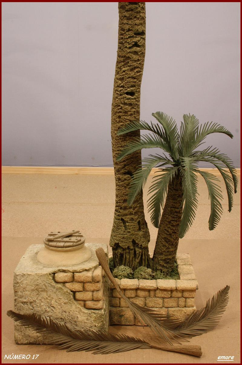

FOTO NÚMERO 2 . Para ponerla en el suelo al lado de la palmera y así simular la caída de las hojas, cojo dos hojas de la PLANTILLA 1 pintada de beige sucio . En la parte baja de la hoja con pasta de modelar DAS color blanco imito la penca (vaina) de la hoja y, cuando quede totalmente seca la pasta, con una lija basta le doy forma y, con la punta del cútter, la raspo con cuidado para que quede con hendiduras.

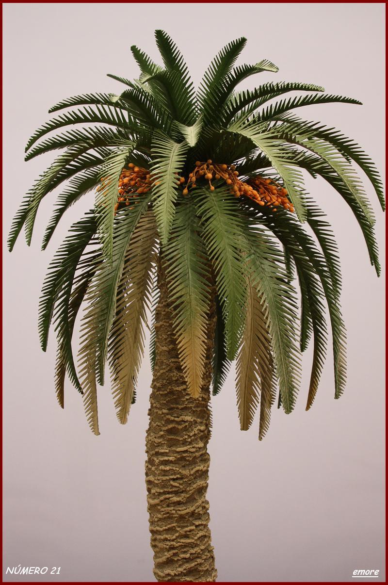

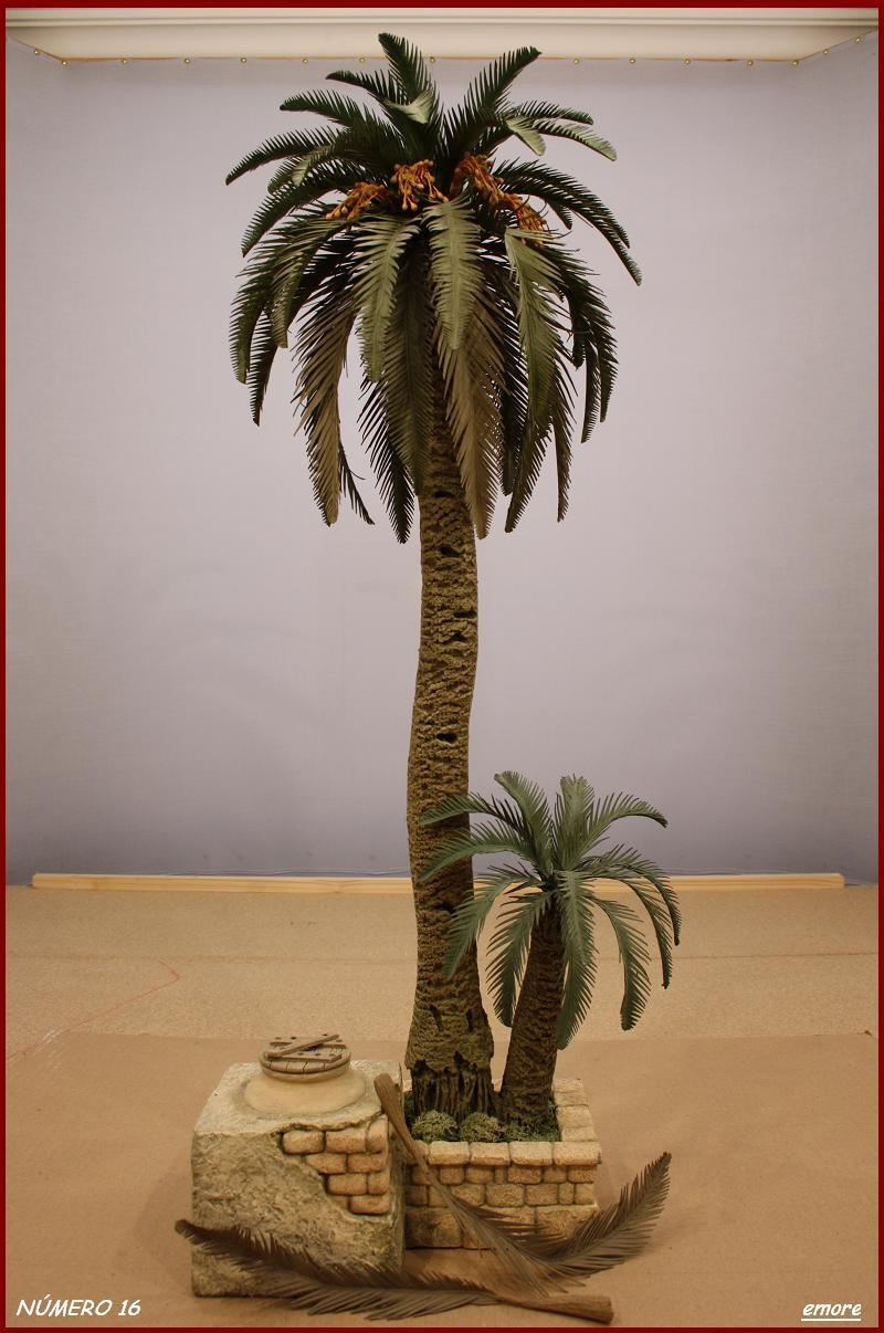

En la FOTO NÚMERO 3 Todas las hojas terminadas y pintadas con sus distintas tonalidades.

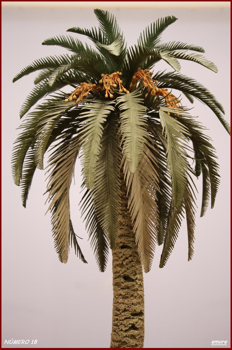

        En la FOTO NÚMERO 3 los 6 racimos de dátiles terminado con sus tonalidades.

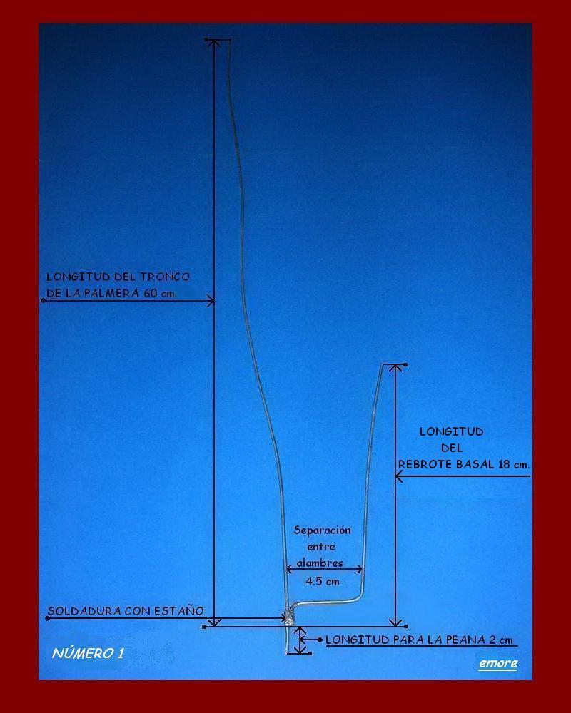

Primero .- Para reforzar el tronco de la palmera construyo un armazón de alambre de la siguiente manera:
Corto dos trozos de alambre de Ø 2,5 mm, a 62 y 24 cm. de longitud. Al alambre le doy la forma arqueada de la palmera que voy a construir. Los dos trozos de alambre los sueldo con estaño en la base. El armazón queda como se ve en la FOTO NÚMERO 1

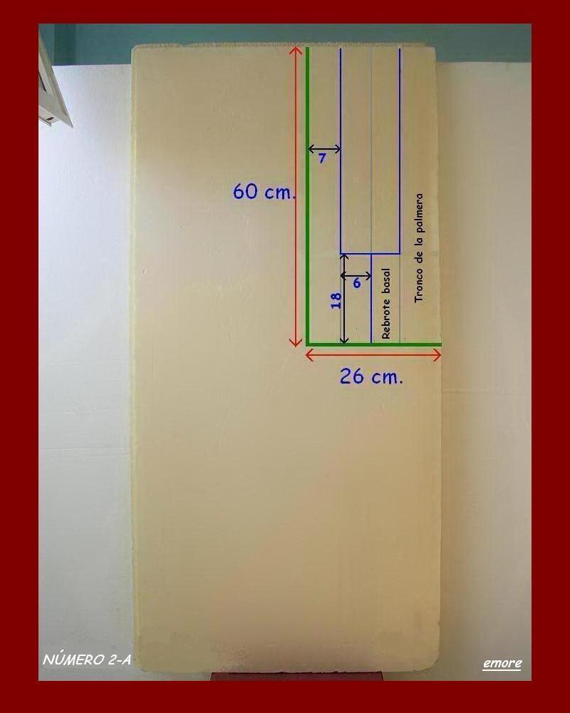

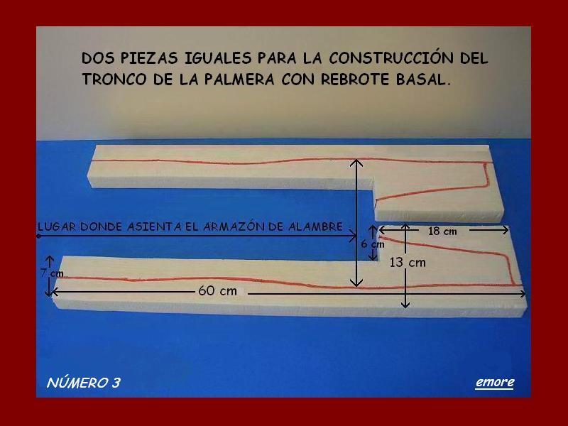

Segundo .- De una plancha de poliestireno extruido de 3 cm. corto una pieza rectangular de 60 cm. de largo x 26 cm. de ancho (los cortes del largo lo hago en el sentido del largo de la plancha nunca sobre el ancho) FOTO NÚMERO 2-A . Dicha pieza rectangular la corto por la línea de color azul y quedan dos piezas iguales con las siguientes medidas:
Para la parte correspondiente al tronco de la palmera:
  • 7 cm. de ancho y 60 cm. de largo, 2 cm. más corto que el alambre para que queden 2 cm. de alambre para la peana.
Para la parte correspondiente al rebrote basal:
  • 6 cm. de ancho y 18 cm. de largo.
En el centro de las dos caras de cada pieza, con un rotulador de color rojo, marco el lugar donde va colocado el armazón de alambre con la forma arqueada del mismo para que cuando se peguen las dos piezas se sepa dónde está situado el citado armazón FOTOS NÚMEROS 2-B y 3.

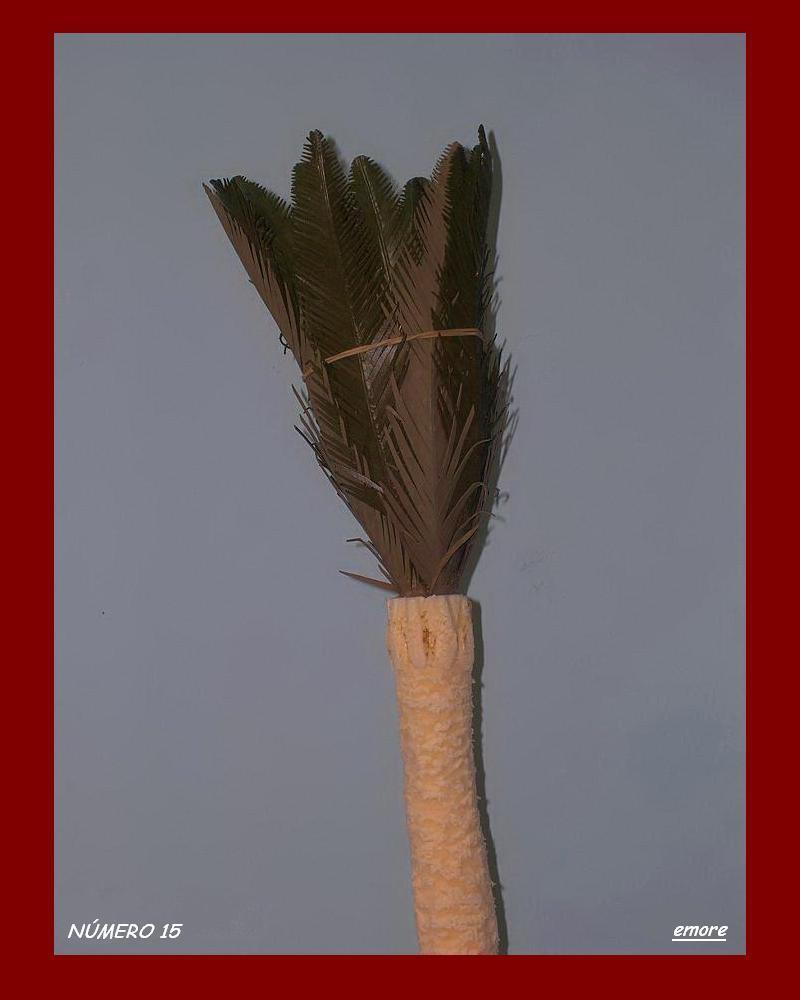

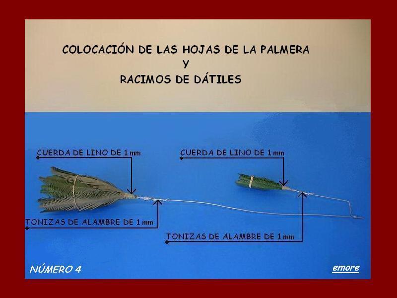

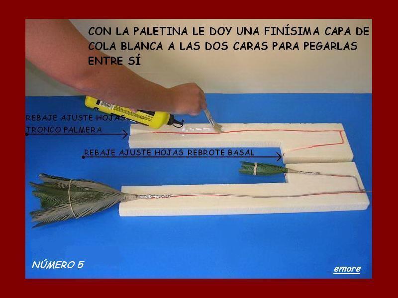

Tercero .- En el extremo del armazón de alambres coloco todas las hojas de la palmera y racimos de dátiles, sin curvar las hojas ni los racimos de dátiles, asegurándolas con cuerda de lino de Ø 1 mm; con las puntas de los alambres que sobresalen de las hojas y racimos de dátiles hago con ellos dos tonizas y las enrollo alrededor del alambre de Ø 2,5 mm FOTO NÚMERO 4.
Cuarto .- Con el cútter le hago al poliestireno un pequeño rebaje para que la parte donde quedan las hojas de la palmera aseguradas con la cuerda de lino y las dos tonizas de alambre haga bien el ajuste sobre el poliestireno. Coloco el armazón de alambre con las hojas entre las dos piezas de poliestireno del punto Segundo sobre la marca señalada previamente con el rotulador de color rojo. Con la paletina le doy una finísima capa de cola blanca a las dos caras del poliestireno (para que peguen bien las dos caras a unir, antes de juntar la cola, le paso una lija de grano medio para eliminar el brillo del poliestireno) FOTO NÚMERO 5.

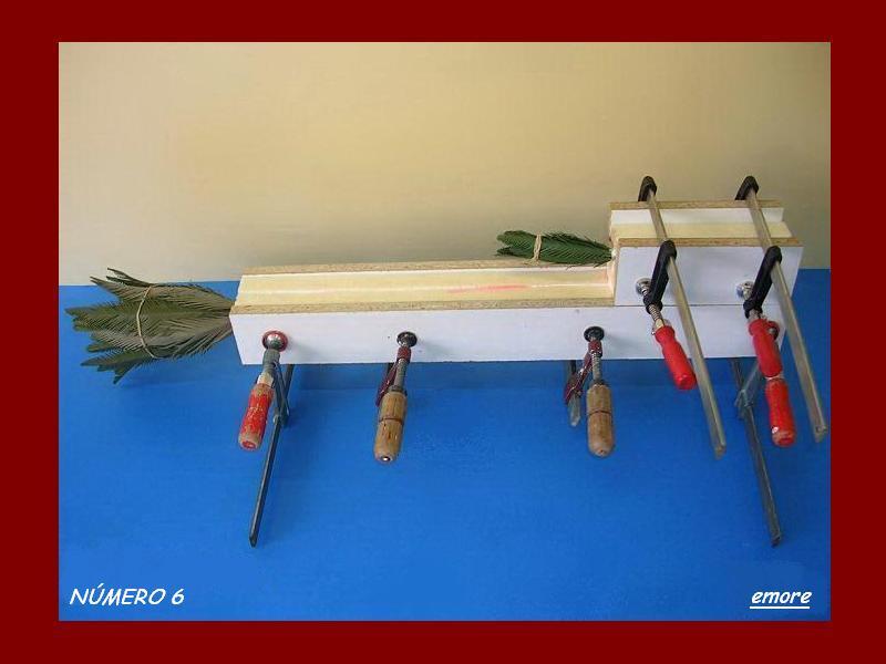

Quinto .- Una vez unida las dos piezas las coloco entre dos maderas de aglomerado de 16 mm, como si fuera un bocadillo, y hago presión con 6 gatos (sargentos) hasta que queden totalmente unidos con el armazón de alambre en medio de ambas. Los gatos los quito una vez transcurrido 72 horas FOTO NÚMERO 6.

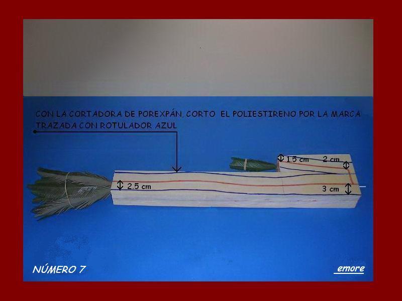

Sexto .- Partiendo de la marca que previamente señalé en la parte de afuera de las dos piezas con rotulador de color rojo, para saber dónde está situado el armazón de alambre ( punto Segundo ), trazo dos líneas, una a cada lado, con rotulador de color azul con las siguientes medidas:
Para la parte correspondiente al tronco de la palmera :
  • 3 cm. de distancia en la base y 2.5 cm. en la parte alta.
Para la parte correspondiente al rebrote basal :
  • 2 cm. de distancia en la base y 1.5 cm. en la parte alta.
Respetando siempre la curvatura realizada con el rotulador de color rojo FOTO NÚMERO 7.

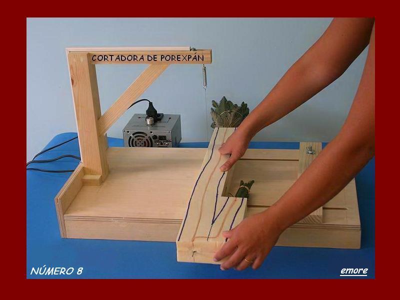

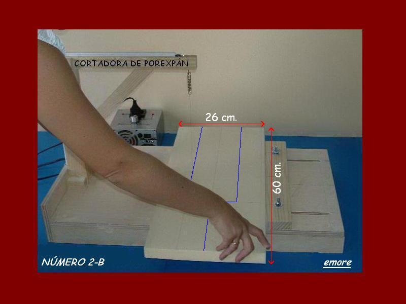

Séptimo .- Con la cortadora de porexpán corto el poliestireno por la línea de color azul FOTOS NÚMEROS 8 y 9.

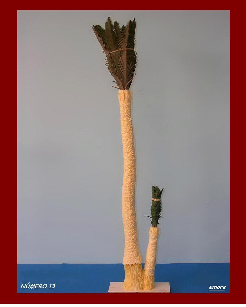

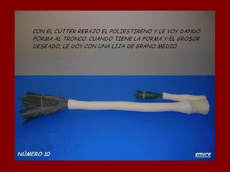

Octavo .- Con el cútter rebajo el poliestireno y le voy dando forma al tronco. Cuando tiene la forma y el grosor deseado (para darle más realismo, el grosor no debe ser igual en todo el tronco, alcanzando el grosor máximo en la base que será aproximadamente de 6 cm. para el tronco de palmera y 4 cm. para el rebrote basal), le doy con una lija de grano medio FOTO NÚMERO 10.

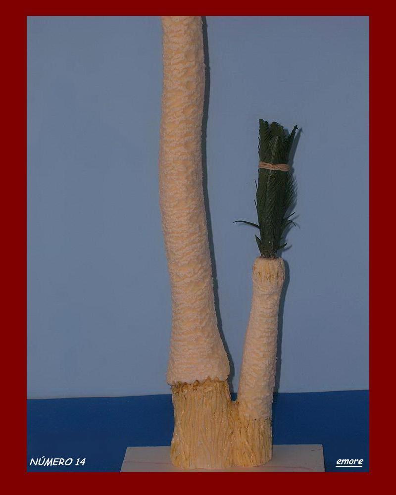

Noveno .- Para dejar una superficie irregular en el tronco de la palmera hago lo siguiente:

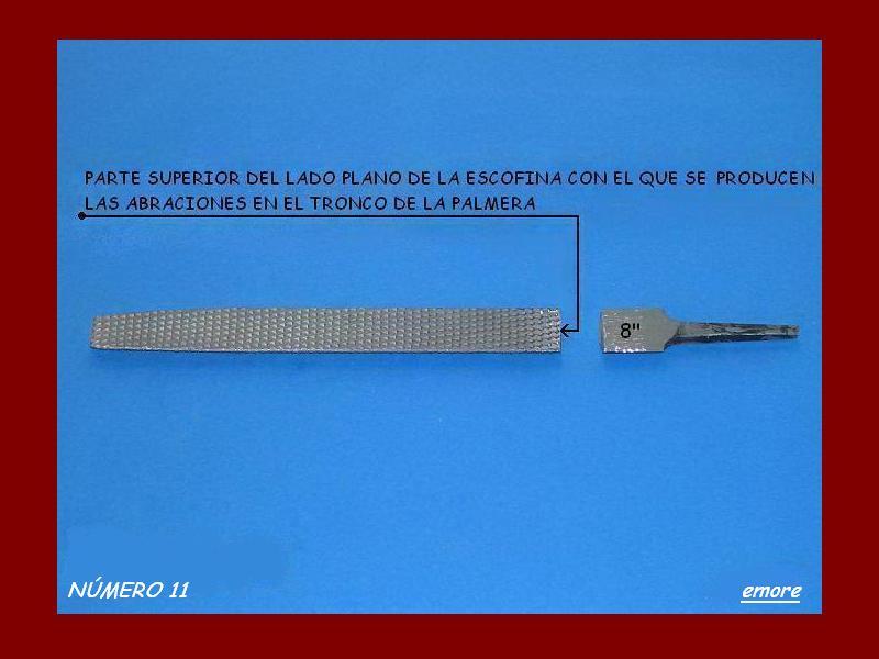

  1. A una escofina de media caña 8” le corto la parte donde va el mango por donde indico en la FOTO NÚMERO 11.

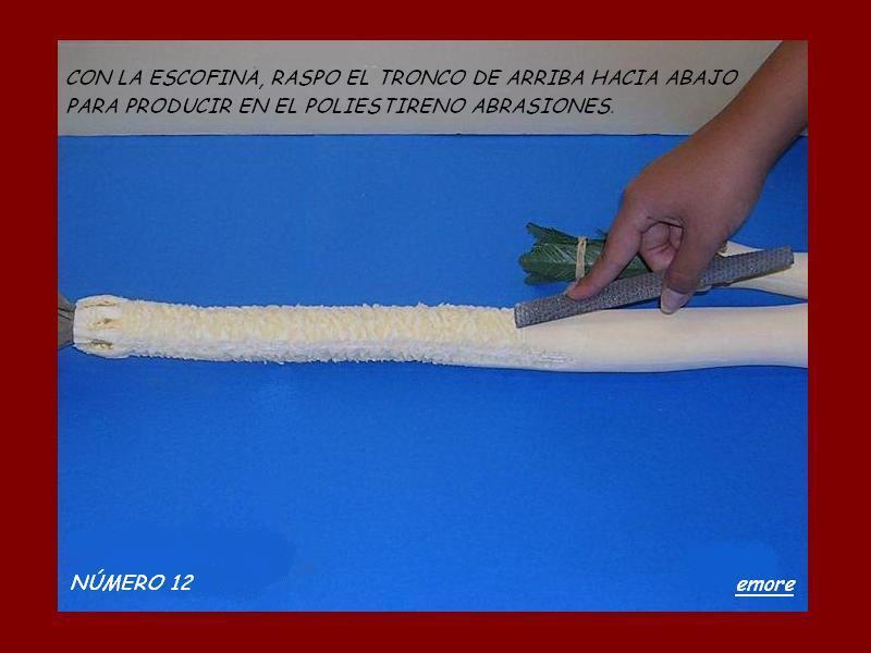

  2. Con la parte superior del lado plano de la escofina de media caña, raspo el tronco haciendo presión con mucha suavidad de arriba hacia abajo para producir en el poliestireno abrasiones FOTO NÚMERO 12.
  3. Con el soldador eléctrico y con mucho cuidado en la base del tronco imito las raíces, en la parte superior las pencas (vaina) de las hojas y en algunas partes del tronco, oquedades FOTOS NÚMEROS 13, 14 y 15.

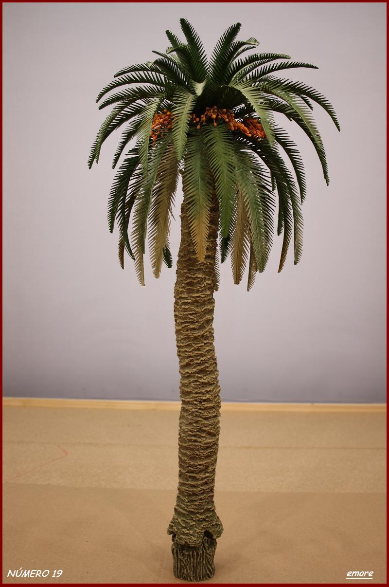

Primera palmera datilera terminada:
FOTO NÚMERO 16, 17 y 18.

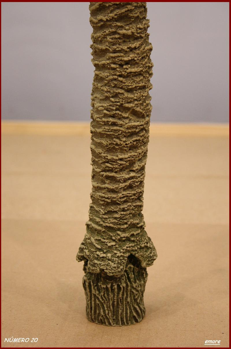

SEGUNDO
Tronco palmera datilera sin rebrote basal
Esta palmera la he construido de la misma forma que la palmera anterior, con las siguientes modificaciones:
  • Las abrasiones producidas por la escofina en el tronco son más profundas.
  • No lleva rebrote basal.
  • Las 12 hojas correspondiste al rebrote basal de la palmera anterior, se la he agregado a ésta en las hojas más altas, así que esta palmera lleva en total 62 hojas distribuidas de la siguiente manera:
    • Hojas más altas (PLANTILLA 4) = 22 hojas.
    • Hojas del centro alto (PLANTILLA 3) = 16 hojas.
    • Hojas del centro bajo (PLANTILLA 2) = 12 hojas.
    • Hojas más baja (PLANTILLA 1) = 12 hojas.
Segunda palmera datilera terminada:
FOTOS NÚMEROS 19, 20 y 21.

Tronco palmera pintado FOTO NÚMERO 3.
--- F I N ---

Perdona Emilio, en la foto Nº 3 del principio del post, veo los diferentes ramos de hojas atados por medidas, como las pones entoces en el tronco? porque aqui en esta ultima explicaciom lo veo de forma diferente. estoy mas liado que la pata de un romano.
407
1/11/2010 21:21
Hola daniya, creo que es facil de colocarlas seguna el orden del 1 al 4 que nos dio don emilio en los primeros temas de como hacer las hojas y los datiles, las vas colocando en circulo hasta terminar en las mas grandes, con los mismos alambres de ellas haces una toniza y luego con hilo de lino las atas bien al esuqeleto de alambre que va dentro del tronco, todas van colocadas en concavidad que se le ha hecho al porexepan en el extremo superior, saludos
frank
415
Dénia
1/11/2010 21:27
Ya he vuelto a mirar y leer detenidamente y he visto que hay dos tipos de palmeras, una con rebrote basal y otra simple sin rebrote.

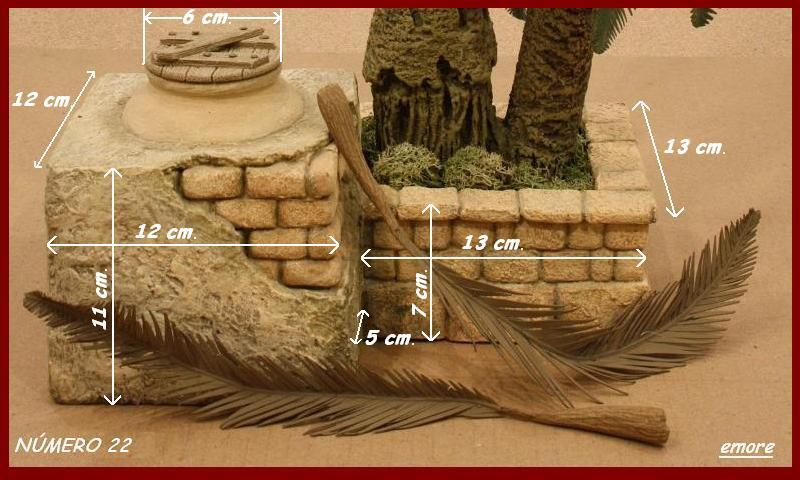

1/11/2010 23:24
Franklin (frank), pongo las medidas del tiesto de la tinaja empotrada.
Un cordial saludo.
(22.- Tiesto con tinaja.jpg)
Adjuntos 22.- Tiesto con tinaja.jpg (70KB - 695 descargas)

hola emilio soy nueva en el foro y no se si has puesto como hacer el tronco de la datilera si lo has puesto como lo puedo encontrar muchas gracias
El Puerto de Santa Maria
15/12/2011 18:59
http://foro.belenismo.net/forums/thread-view.asp?tid=11772&start=76
aqui lo tienes
otra cosa para buscar en el foro... en este mismo tema abajo y arriba de la pajina tienes donde pasar... de pajina, porejemplo si estas en la ultima, puedes irte abajo del todo a la derecha, pone: Saltar a la Pagina : < 1.2..... > y pinchas en los numeros para ir pasando de pajina no es muy complicado, es acostumbrarte a la forma de trabajar en este foro

Emilio, otra preguntita, esta de principiante, ¿ las pintas directamente, sin haber dado previamente escayola?
Muchas gracias y perdona tanta osadia
Jerez de la Frontera (Cádiz)
25/3/2015 17:53
loli - 24/3/2015 22:58 Emilio, otra preguntita, esta de principiante, ¿ las pintas directamente, sin haber dado previamente escayola? Muchas gracias y perdona tanta osadia
Hola Loli, el pintado del tronco de la palmera lo realizo directamente sobre el poliestireno extruido.
