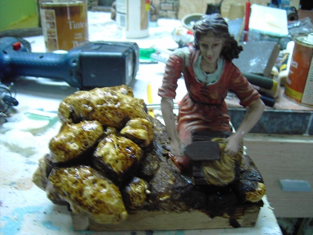

Yo como siempre pidiendo ayuda,tengo esta lavandera y me gustaria darle movimiento al brazo alto,ya que he visto en alguna ocasion que alguien lo ha hecho con otras figuras y tambien cambiarla de colores la ropa ya que estos no me gustan nada,dadme opiniones gracias txacon

Hola Miguel, esta vez dejaré la vez para los expertos en bielas, así tendrás una figura de cada clase, y bueno....si no te ayudaran...pues como último recurso te quedaría hacerlo como el método del herrero...que ya tienes la muestra.

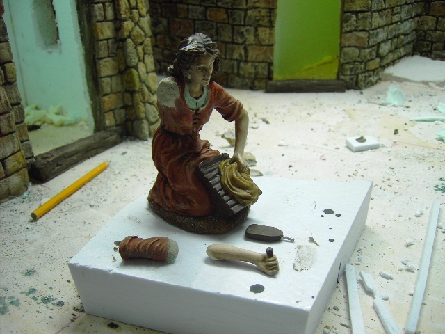

Miguel, echa un ojo a tu lavandera, no sé si esto tendrá arreglo, jeje. Intentaré terminarla pronto.

David que trabajo te estoy dando,ya la veo con amputaciones por el brazo,pero tu tranquilo haz lo que puedas (si es que puedes hacer algo) pero no te vuelvas loco si no lo consigues yo la verdad que la veo bien ya me iras informando un saludo Txacon.

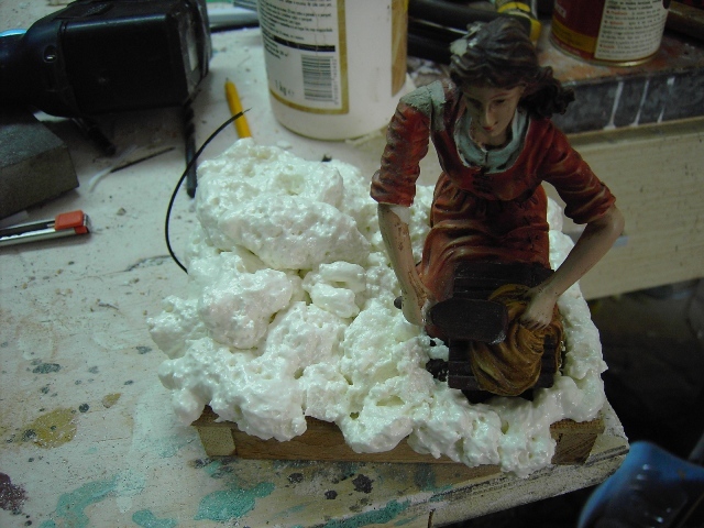

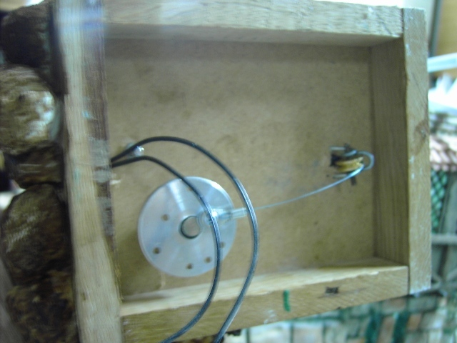

Miguel, como ya te dije sobre el tema de las fiestas, hemos tenido diez días sin pegar golpe, jeje.......pero ya pasó y reanudamos la marcha. Hoy posiblemente se quede casi acabada, si es así, mañana saldrá marchando para Bilbao.

Disculpa porque siempre te estoy preguntando, pero como has hecho las conexiones para que funcione? y que clase de motor has puesto?

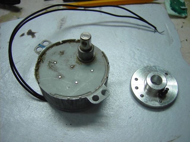

Chonita, lo prometido es deuda. Te pongo foto del motor utilizado en el mecanismo de la lavandera, junto a él está la excéntrica que hace posible el movimiento de la biela, en este caso un hilo de pescar que por el interior de la figura llega hasta la articulación del brazo, haciendo posible el movimiento de vaivén.

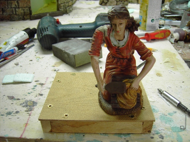

Miguel, esta mañana ha salido para Bilbao la señora que lava la ropa. Solo he retocado un poco la pintura en los sitios que he tenido que modificar, te tocará a ti repintarla, pues como pintor dejo mucho que desear, jeje.

Bueno ya esta terminada la "lavandera" gracias a David tiene su movimiento que queda muy bien,yo la he pintado y le he puesto lo de tela despues de leer las instrucciones que Lola da en el foro,aunque a ella le quedan mucho mejor pero bueno es la primera vez y asi la veo con aspecto mas campesino espero vuestras opiniones ,gracias de antemano Txacon
