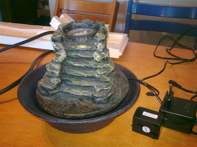

Os voy a explicar como hice mi rio con cascada el año pasado. La idea me surgió cuando en un gran almacén vi una oferta de una fuente decorativa en resina por 8 euros y que me pareció fácil de reconvertir.

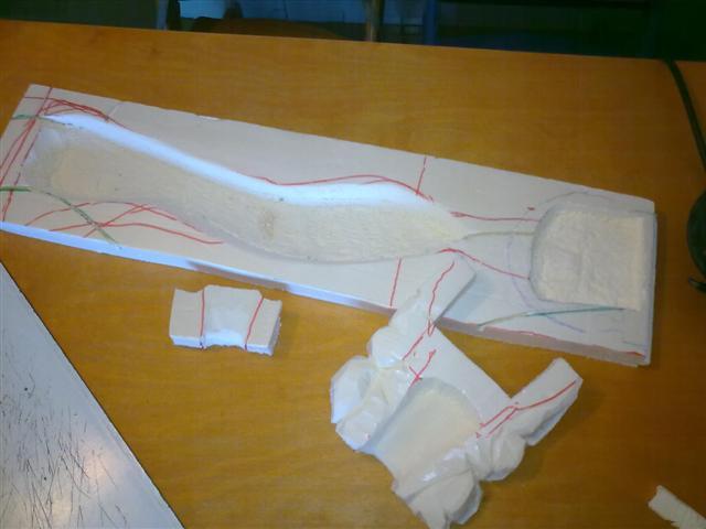

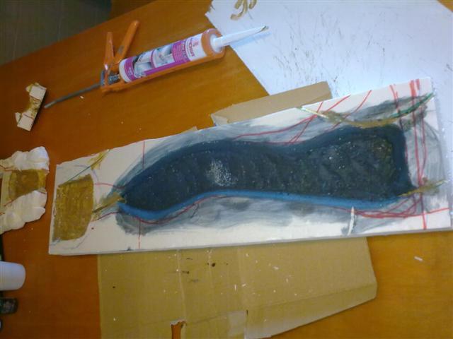

Como base utilicé una plancha de poliestireno de alta densidad que tallé con un cutter. el hueco pequeño es para alojar la base de la fuente que me sirve de cascada y el más largo el cauce. Al final del cauce hice un agujero a través del poliestireno para conectar el tubo que me lleva el agua de nuevo a depósito de la bomba por debajo de la mesa. El agujero de desagüe lo hice casi a ras de la orilla para que el rio mantuviese agua aunque estuviese apagada la bomba.

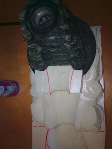

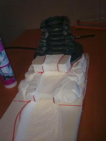

Para dar un poco más de gracia a la cascada hice dos escalones con porex que tallé con el cutter y lija simulando rocas. Para unir el primer escalon de rocas con la base de la fuente e impermeabilizar algo más usé silicona marrón. el resto de las piezas no están pegadas entre sí, para permitir el desmontaje.

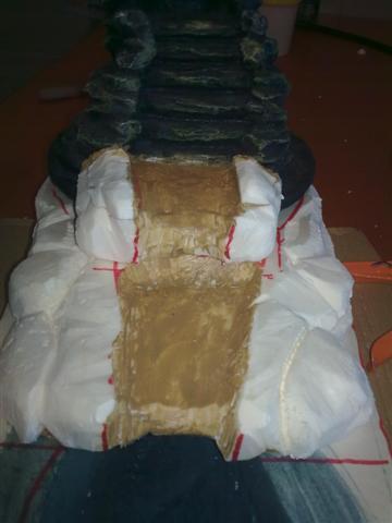

Inicialmente pensaba pintar el fondo del cauce, por eso ese color oscuro inicial, pero luego decidí aplicar una base de silicona marrón y sobre esta verter arena. Queda una capa muy resistente de la que, una vez sacudida la arena sobrante y lavada un poco bajo el grifo, no se suelta ni un granito de arena y sobre la que se puede pintar para dar distintos tonos o simular zonas con algas. Además incluí alguna piedrecita

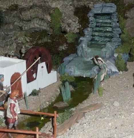

Por ahora os añado una foto de como quedó montado y después de pintar todo, incluyendo la fuente para que los tonos del conjunto fuesen uniformes. Los juncos están realizados con los pelos de una brocha pintados de verde y ocre y el puente colocado al final del cauce me permite rematar el final del rio y esconder el agujero de desagüe. Al final no me dió tiempo a elaborar la montaña alrededor de la cascada y tuve que echar mano de corcho para realizarla, quedando una diferencia de tonos que espero poder corregir el año próximo.
(02122008 (Small).jpg) (02122008_001 (Small).jpg) (02122008_002 (Small).jpg) (02122008_003 (Small).jpg) (02122008_004 (Small).jpg) (02122008_005 (Small).jpg) (02122008_006 (Small).jpg) (P1020372 (Small).JPG)Adjuntos ---------------- Jaime, creo que ha quedado muy bien, sobre todo me gusta mucho el cauce del río. Enhorabuena por el trabajo.
Un cosilla, en lugar de hacer una montaña para la cascada, a lo mejor sería más interesante pintar ésta con los tonos del corcho natural.
Saludos!!

Si lijas un poco las zonas en las que el porex está pulido te agarrará mejor, aunque no es imprescindible. Fijate que yo impermeabilicé el cauce con silicona marrón para evitar fugas en las juntas, como puedes ver en las fotos 005 y 006, y luego pinté directamente sobre la silicona y la pintura agarró sin problemas. Eso sí, la primera capa la di con la pintura muy espesa, directamente como sale del bote.

Si sigues la explicación y las fotos verás que cubrí con silicona marrón todo el cauce (en una foto sale hasta el tubo). La silicona la echas y luego con las manos bien enjabonadas la vas extendiendo para que cubre bien por todas partes. SI tienes la piel delicada ponte guantes y los enjabonas también. No se si será necesario pero al menos le aportas una mayor impermeabilización .
