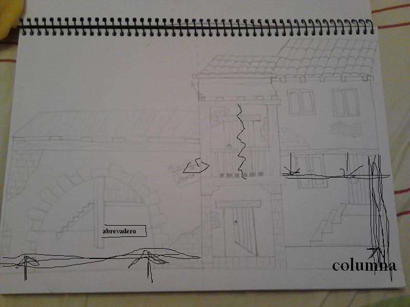

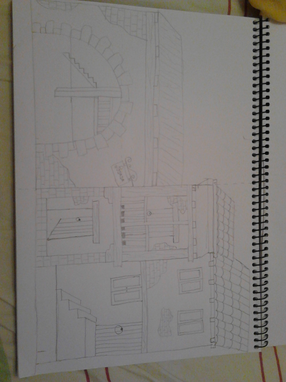

Opinar sin juzgar la calidad del dibujo.....jijiui
(IMG_20140908_175059.jpg)
Adjuntos IMG_20140908_175059.jpg (561KB - 287 descargas)
Adjuntos IMG_20140908_175059.jpg (561KB - 257 descargas)
A arcoxia, Daniel y jomilasole les gusta esto.

Ok, te he hecho algunos retoques (mi opinión) en el boceto.
Lo que haría yo es echar hacia atrás la pared delantera del portal hacia atrás (también ten en cuenta lo que ocupa el misterio completo).
Además le añadiría un abrevadero en el interior.
El cartel de Posada lo giraría, de manera que lo pudiesen ver "los que pasaran por la calle", aunque de este modo no lo podrían ver los visitantes.
En el balcón, quitaría la columna del medio.
Abajo, igualaría el suelo del balcón a la misma altura que el de la primera planta, y pondría una columna.
Teniendo todo ese espacio y ese tamaño de figuras, supongo que harás más lugares y edificios, ¿no?
(dibujo posada_3.jpg)
Adjuntos dibujo posada_3.jpg (44KB - 227 descargas)

graciasssss.....
la verdad es que me gusta la idea de la columna en la entrada de la escalera..
también si quito la columna de en medio del balcón se vera mejor la puertaaaaaaa
el portal va mas adentro que la entrada a la posada , mas o menos va en línea con la segunda casa la de la escalera.
tomo nota de tus cambios que ami también me han gustado , además he pensado en el lateral del portal poner una especie de techo de madera con columnas de maderas para poner un carro lleno de paja dentro de el....¿que te parece?
hoy o mañana creo que empiezo con la construcción....y claro que quiero hacer maas construcciones lo que pasa que para este año no se que mas hacer , había pensado hacer algo relacionados con las profesiones , o también un tipo de mercadillo ya que tengo varios figuras como un charcutero un pescador.... pero este año también comprare algunas figuras nuevas..

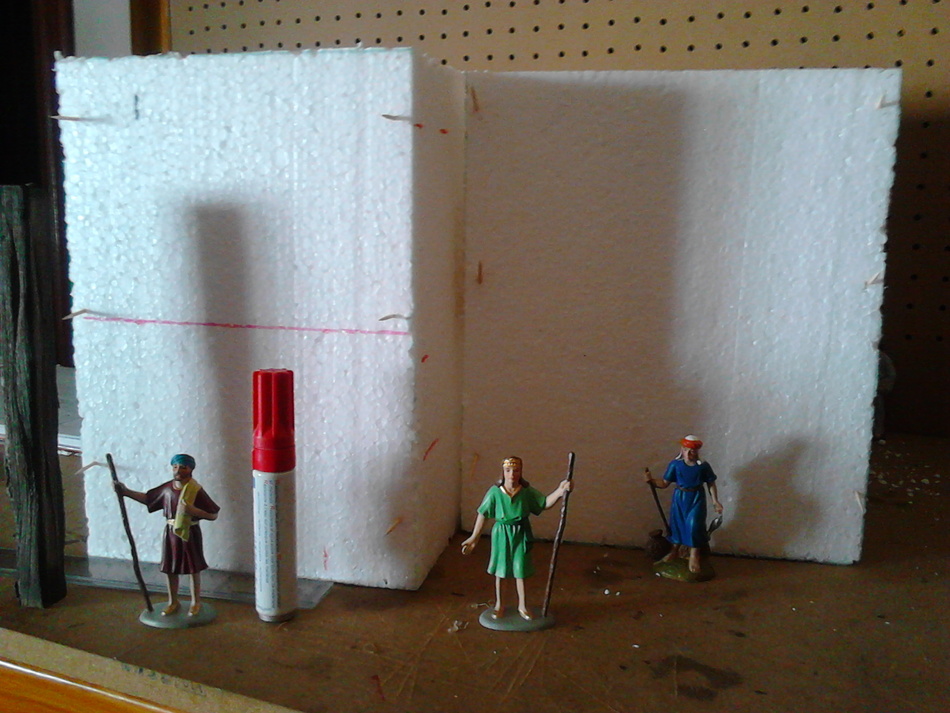

Mandanos fotos de la casa con una figura al lado y ya te aconsejamos

14/9/2014 11:41
Pastorcillo
Posts: 40
Ubicación: sevilla
Solo están en corcho blanco sin dibujar
(IMG_20140914_113616.jpg)
Adjuntos IMG_20140914_113616.jpg (774KB - 209 descargas)

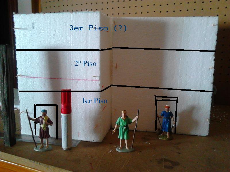

Creo que es un poco grande. A no ser que quieras hacer un tercer piso.
La foto la he retocado deprisa y corriendo, deja espacio suficiente para el balcón.
Modificado por VAmorós 14/9/2014 12:36
(get-image (1).jpg)
Adjuntos get-image (1).jpg (62KB - 197 descargas)

gracias....
al final las he hecho mas baja no las veias muy bien con un tercer piso creo que para eso y con el balcón se quedba demasiado pegado todo..
ya lo he empezado...pero estoy to liao con las medidas y con que voy haciendo primero y que le va siguiente aunque ya va cogiendo forma,haber si después una vez algo mas avanzado voy poniendo fotos y ya me vas comentado si no te importa...

Para conseguír una escala de las construcciones en proporción de tus figuras, tienes que hacer lo siguiente.
1 Suponiendo que tus figuras miden 8 cm. de altura
2 La altura de una persona la contemplamos en 1.60 m.
3 Para sacar la escala 1 m. real a cm. en las casas, dividimos 8 : 1.6 = 5 cm. = 1 m.
4 Si una planta tiene 2,5 m. real = 2,5 x 5 = 12,5 cm. en nuestra casa y así sucesivamente.
Si las figuras son de otra medidas, aplicamos la misma fórmula, h/figur : 5 = cm./m. En casas
Sí tienes alguna duda la comentas y te ayudaremos. Un saludo
